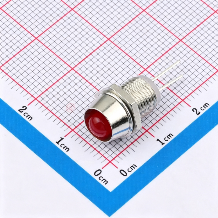

XL-DZT502SURD1 F5 金属螺母红发红嵌入式故障警示灯 35° 窄聚工业设备红光 LED
型号: XL-DZT502SURD/1
品牌: XINGLIGHT(成兴光)
立即购买
--- 产品参数 ---
  • 外形尺寸 F5/11.3*15.0*10.3mm
  • 发光颜色 红光
  • 胶体类型 红色透明环氧树脂
  • 正向电压 1.8~2.4V
  • 额定电流 20mA
  • 发光强度 300~900mcd
  • 主波长 615~635nm
  • 工作温度范围 -40℃ ~ +85℃
  • 环保标准 RoHS 无铅合规
--- 产品详情 ---

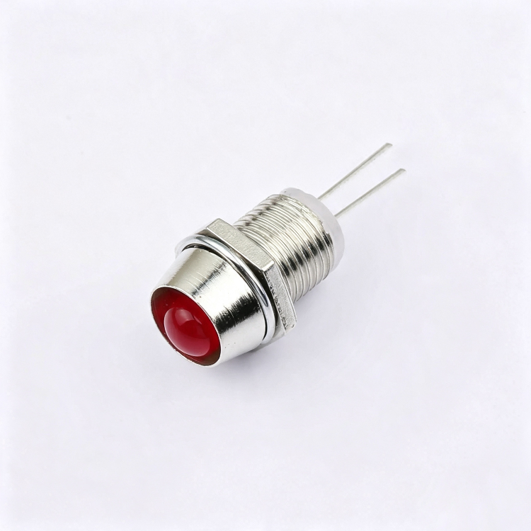

XL-DZT502SURD1 为 F5 六角金属螺母红发红嵌入式告警指示灯,一体螺纹锁紧金属底座,面板开 Φ9.8mm 圆孔后直接旋紧螺母固定,无需额外塑胶支架,抗震防脱落;原生红色通透胶体搭配 35° 窄聚光光路,光束收拢集中、侧向漏光极少,密集设备面板不会发生串光混淆;615~635nm 标准警示红光波段,四档亮度、三段电压、四段波长精细化分光配对;HBM1000V 人体防静电防护,-40℃至 85℃超宽温稳定适配工控机柜、车载电控、医疗设备;标准 2.54 两脚直插引脚,底座限位台阶设计,波峰焊、手工焊接不易偏移、不倒灯;全套千小时点灯、高温高湿、冷热冲击、耐焊弯折可靠性全检合格,是成套工业设备、通信服务器、车载整机嵌入式故障告警优选金属锁紧红光光源。
一、产品描述
1.产品特性
  • F5 六角金属螺母一体式螺纹锁装灯座 整机尺寸 11.3*15.0mm,六角螺纹金属一体化结构,面板统一 Φ9.8mm 开孔即可装配锁紧,省去塑料支架、卡扣辅料,长期震动环境不易松动;引脚定义②正极、①负极,2.54mm 标准引脚间距,通用 PCB 无需改版;焊接规范:波峰焊 240℃≤6S,手工焊 300℃≤3S,焊点需距离胶体底部 2mm 以上,避免高温灼烧发光树脂。
  • F5 大口径红胶 35° 窄聚光路,远距离故障辨识度高 原生红色透明发光腔体,红光饱和醒目;35° 窄定向收光设计,杂光侧漏控制优异,多灯并排控制柜可清晰区分故障点位,完美适配绿正常、黄预警、红告警三级灯光指示逻辑。
  • 多档位光电精细分选,整机光色统一无偏差 发光强度分 A4/A5/A6/A7 四档区间,电压三段细分,HR01~HR06 四段波长管控,同批次产品亮度、红色色调均匀,无偏橙、发暗不良;低压 1.8~2.4V 芯片,兼容 3V/5V 工控、车载、家电各类主控电源。
  • 低功耗宽温防静电,长期告警光衰微弱 单颗最大功耗仅 50mW,设备故障长亮状态温升极低;工作温域覆盖低温车载与密闭高温机房,1000V 防静电抵御车间静电冲击,千小时连续点灯衰减幅度小,有效减少设备售后维护频次。
  • 金属锁紧结构,批量装配降本增效 一体化金属底座省去配套塑胶配件,面板开孔规格统一,模具开发、人工插件工时大幅缩减;金属外壳抗震性能远优于普通塑胶灯座,适合车载、振动型工业设备。
  • 标准化防潮防静电量产配套 防潮抗静电铝箔真空千支袋装出货,兼容波峰焊、手工两种焊接工艺,配套完整亮度、电压、波长分档选型表,工业、车载、医疗设备工程选型便捷高效。
  • 电路与装配优化建议 多颗红灯并联时每颗独立串联限流电阻,避免亮度失衡;引脚折弯、焊接操作必须距胶体 2mm 以上;仅可常温乙醇短时擦拭胶体,禁用丙酮、三氯乙烯等腐蚀性清洗溶剂。
2.技术规格
        名称        参数
        工作电压        2.2V
        驱动电流        20mA
        发光强度        300~900mcd
        主波长范围        615~635nm
        发光角度        35° 窄定向聚光
        面板安装开孔        Φ9.8mm 标准螺母开孔
二、应用领域
  • 工业成套控制柜:设备故障嵌入式远距离告警指示灯
  • 车载电控总成:整车故障红光提示灯
  • 通信存储机柜:服务器通道异常警示光源
  • 医疗美容仪器:设备故障状态标识灯
  • 数码大功率设备:整机故障背光
  • 电子教学实训台:F5 金属底座红光实训元件
  • 交通简易设备、大功率电源面板告警灯
XL-DZT502SURD1 核心优势为F5 六角金属螺母红发红窄聚嵌入式告警 LED,螺纹一体锁紧结构安装牢固抗震,无需配套塑胶支架;35° 窄聚光解决密集面板串光痛点,浓郁红光故障识别醒目;低压低功耗,适配 - 40~85℃全温域工况,1000V 人体防静电;四档亮度、四段波长分光配对,整机无色差;一体化底座简化面板开孔与装配工序,降低整机物料、人工生产成本;RoHS 环保合规,全套环境、机械、耐温可靠性测试达标。
我司支持试样、分光批量定制,配套完整规格与技术支持,欢迎洽谈合作。
