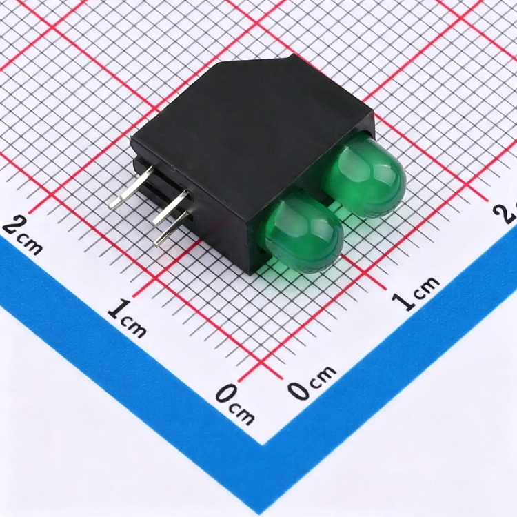

XL-DZ504SYGD/2 F5 绿发普绿双孔一体式长条灯座 LED 两路大型设备 24 小时柔和待机指示灯
型号: XL-DZ504SYGD/2
品牌: XINGLIGHT(成兴光)
立即购买
--- 产品参数 ---
  • 外形尺寸 12.5*6.2*10.8mm
  • 发光颜色 普绿
  • 正向电压 1.8~2.4V
  • 额定电流 20mA
  • 脉冲电流 80mA
  • 发光强度 100~300mcd
  • 主波长 560~575nm
  • 最大功耗 100mW
  • 工作温度范围 -40℃ ~ +85℃
--- 产品详情 ---
XL-DZ504SYGD/2 为 F5 规格竖排双孔绿发普绿一体式长条灯座 LED,一体成型塑胶底座集成两路独立大口径低亮普绿发光通道,单颗可替代两颗 F5 单孔待机指示灯,大幅简化大功率设备 PCB 布线与面板开孔工序;原生大尺寸绿色透明胶体搭配 45° 窄聚光光路,双层发光腔体物理隔离,两路光线互不串光、无刺眼眩光,适配双通道设备全天候同步在线状态显示;560~575nm 窄波段温润普绿光,双档亮度、三段电压、六段波长出厂配对分光;3000V 高人体防静电等级,-40℃至 85℃超宽温稳定适配高低温机房、户外工业设备;四引脚完全分路独立驱动,任意通道可单独点亮,底座自带定位限位凸台,波峰焊、手工焊接不易歪斜、不倒灯;全套千小时点灯、高温高湿、冷热冲击、耐焊弯折可靠性全检合格,是双通道大功率服务器、双回路大型检测仪器、两路工业控制柜长效柔和待机优选绿光光源。
一、产品描述
1.产品特性
  • F5 竖排双孔四脚独立长条一体化塑胶灯座封装 12.5*6.2mm 竖向一体加厚底座,面板竖向开设两组 Φ4.8mm 大圆孔即可一体嵌入装配,直接替换两套 F5 单孔灯与配套支架,减少 PCB 焊盘数量、人工插件工时;4 引脚分层独立,①③为两路正极、②④两路负极,两路驱动电路完全互不干扰;单路保持 2.5mm 标准通用引脚间距,通用 PCB 无需改版适配;焊接管控 260℃≤6S,避免长条塑胶底座高温软化、引脚虚焊脱落。
  • 双层 F5 大口径低亮光路 + 45° 窄聚光,机柜无眩光串光 上下两层独立大尺寸绿色发光腔体,原生绿胶滤光,100-300mcd 超低柔和亮度,设备通宵连续点亮无视觉疲劳;每路 45° 窄定向收拢光束,无侧漏杂光,多灯密集大型控制柜面板两路待机标识清晰分离,不会互相混色干扰。
  • 出厂两路配对分光,整机无明暗偏色差 单路亮度分 A2/A3 两档低亮区间,电压三段细分,波长六段精细化分选,出厂统一配对校准,两路绿色深浅、亮度高度统一,无发黄、发暗不良;低压 1.8~2.4V 芯片,单路适配 3V/5V 各类大功率工控、服务器主控电路。
  • 两路超低功耗,3000V 高 ESD、宽温长效低光衰 单路最大功耗仅 50mW,两路合计 100mW,24 小时同步长亮发热极低;工作温域覆盖低温户外设备与高温机房,3000V 超高防静电防护,通信、工业静电频发环境不易击穿损坏,长期连续点灯光衰幅度极小,大幅降低设备售后维护频次。
  • 一体化长条结构,大幅降低整机物料人工成本 单颗一体灯替代两套独立 F5 指示灯,省去多套支架辅料采购;面板一体化竖向双孔开孔,整机控制面板布线整洁简约,大批量量产装配效率翻倍提升。
  • 标准化防潮防静电量产配套 防潮抗静电铝箔真空千支袋装出货,兼容波峰焊、手工标准焊接工艺,配套完整单路亮度、波长分档选型表,双通道大功率设备工程选型便捷高效。
  • 两路电路设计优化建议 两路 LED 必须各自独立串联限流电阻,禁止共用单颗电阻,避免两路亮度失衡;焊接时焊锡不可长时间接触长条塑胶底座,防止底座受热变形、灯体松动脱落。
2.技术规格
        名称        参数
        工作电压        2.2V
        驱动电流        20mA
        发光强度        100~300mcd
        主波长范围        560~575nm
        发光角度        45° 窄定向聚光
        引脚间距        2.54mm
二、应用领域
  • 大功率通信存储机柜:双通道服务器 24 小时柔和待机指示灯
  • 大型多路电子检测仪器:双回路设备长期正常运行背光
  • 工业双通道大功率控制柜:两路输出设备长效状态提示灯
  • 物联网双路大功率网关:两组信号不间断运行标识光源
  • 车载双控大型电控总成:双通道中控柔和待机提示灯
  • 工业实训操作台:F5 双通道低亮绿光实训元件
  • 双回路大型精密仪表、大功率电源控制面板全天候柔和背光
XL-DZ504SYGD/2 核心优势为F5 竖排双孔四脚独立绿发普绿一体式长条灯座 LED,单颗替代两颗 F5 单孔待机指示灯,两路电路完全独立互不干扰,大口径发光面远距离识别更强,45° 窄聚光彻底解决大型机柜多灯串光问题;超低柔和普绿光专为设备通宵长亮场景打造,低压低功耗、-40~85℃超宽温、3000V 高防静电;双档低亮度、六段波长配对分光,两路无明暗偏色;一体化长条双孔底座简化 PCB 布局与装配流程,有效压缩整机物料、人工成本;RoHS 环保合规,全套环境、机械可靠性测试达标。
我司支持试样、分光批量定制,配套完整规格与技术支持,欢迎洽谈合作。
