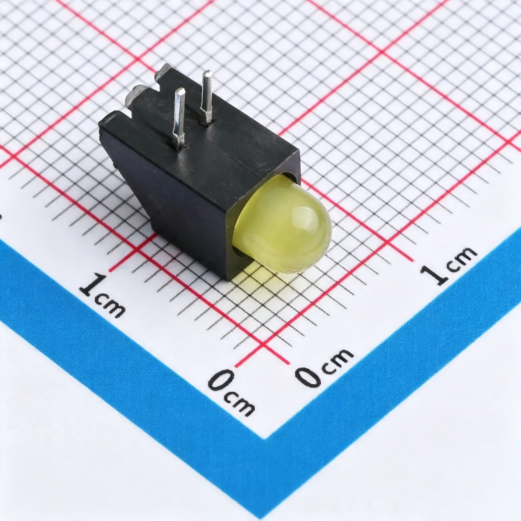

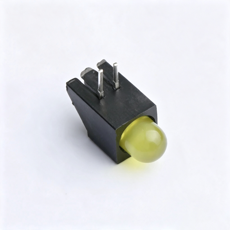

XL-DZ504UYD/1 F5 黄发黄一体式单孔灯座 LED 大型设备缓冲预警大孔径指示灯
型号: XL-DZ504UYD/1
品牌: XINGLIGHT(成兴光)
立即购买
--- 产品参数 ---
  • 外形尺寸 6.2*6.2*14mm
  • 发光颜色 黄色
  • 正向电压 1.8~2.4V
  • 正向电流 20mA
  • 脉冲电流 80mA
  • 发光强度 300~1200mcd
  • 主波长 585~595nm
  • 半光强发光角度 45° 窄定向聚光
  • 最大功耗 50mW
  • 工作温度范围 -40℃ ~ +85℃
--- 产品详情 ---
XL-DZ504UYD/1 为 F5 规格黄发黄一体式单孔灯座 LED,加宽加厚一体成型塑胶底座,无需额外支架配件;大口径原生黄色透明胶体搭配 45° 窄聚光光路,琥珀黄光柔和醒目,远距离识别优势突出,密集大型机柜面板无串光干扰;585~595nm 标准预警黄光波段,五档亮度、三段电压、四段波长精细分档;2000V 人体级防静电,-40℃至 85℃超宽温稳定适配高低温工业设备;底座加厚限位结构,波峰焊、手工焊不易偏移、不倒灯;全套千小时点灯、温湿度循环、冷热冲击、耐焊机械可靠性全检合格,是大功率服务器、成套工控机柜、大型检测设备待机 / 轻度预警优选大孔径黄光光源。
一、产品描述
1.产品特性
  • F5 加大加厚一体式单孔塑胶灯座封装 6.26.214mm 加宽加厚一体底座,面板匹配 Φ4.8mm 大圆孔,发光可视面积远超 F3 型号,远距离设备预警辨识度更高;一体化结构省去支架采购与人工组装工序;底座加厚限位凸台,焊接过程不易歪斜、不倒灯;标准 2.5mm 引脚间距,通用 PCB 无需改版;引脚定义②正极、①负极;焊接管控 260℃≤6S,防止塑胶底座高温软化变形、引脚虚焊。
  • F5 大口径黄发黄胶体 + 45° 窄聚光光路 大尺寸原生黄色发光腔体,通透琥珀黄光柔和不刺眼;45° 窄定向光束收拢无侧漏杂光,多灯并排大型控制柜不会灯光混杂,适配绿正常 / 黄预警 / 红告警三级灯光分级显示逻辑。
  • 多档位精细分光,整机光色均匀无偏差 光强分 A4/A5/A6/A7/A8 五档区间,电压三段细分,波长 HY03~HY06 四段管控,同批次灯珠亮度、色调统一,无偏橙、发暗不良;低压 1.8~2.4V 芯片,完美适配 3V/5V 大功率工控、服务器主控电路。
  • 低功耗宽温高 ESD,恶劣工业工况长效稳定 单颗最大功耗仅 50mW,长时间待机预警温升极低;工作温域覆盖低温户外设备与高温机房,2000V 防静电防护,工业静电频发环境不易击穿损坏,长期点亮光衰微弱,减少设备售后维护频次。
  • 加厚一体底座,大批量装配降本增效 出厂集成完整固定底座,省去配套支架辅料;整机面板统一 Φ4.8 开孔,外观规整统一,插件人工成本显著降低。
  • 标准化防潮防静电量产配套 防潮抗静电铝箔真空千支袋装出货,兼容波峰焊、手工焊接工艺,配套完整亮度、电压、波长分档选型表,大型工业设备工程选型便捷。
  • 并联使用优化建议 多颗 F5 黄灯并联时每颗独立串联限流电阻,均衡分压避免明暗差;焊接焊锡不可长时间接触塑胶底座,防止底座受热变形、灯体脱落。
