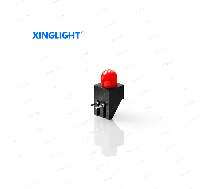

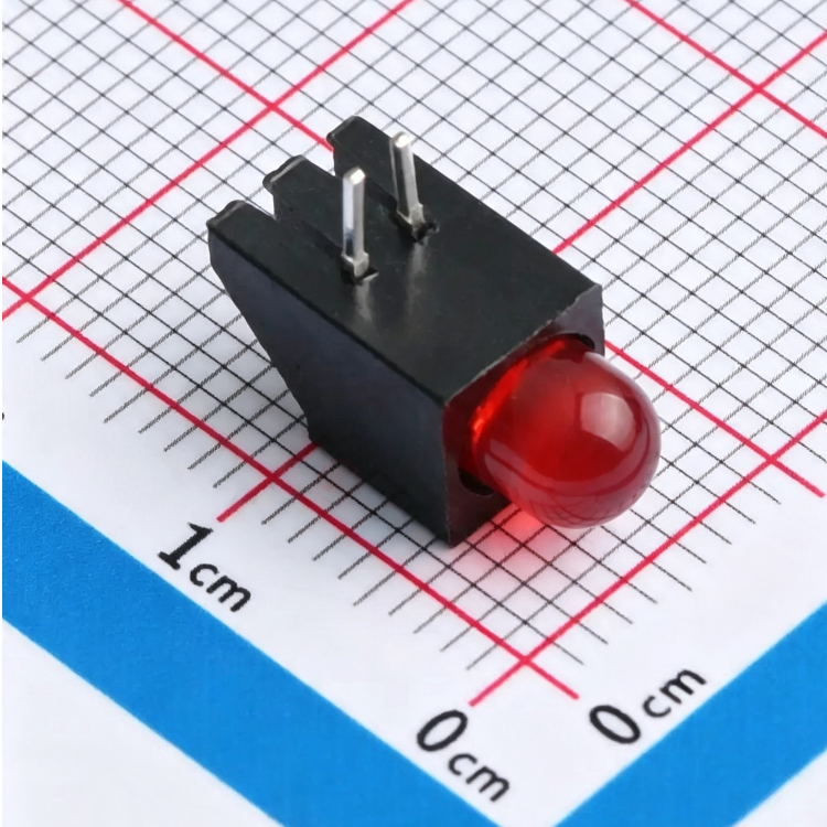

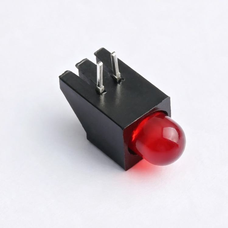

XL-DZ504SURD/1 F5 红发红一体式单孔灯座 LED 大孔径设备故障窄角度警示指示灯
型号: XL-DZ504SURD/1
品牌: XINGLIGHT(成兴光)
立即购买
--- 产品参数 ---
  • 外形尺寸 6.2*6.2*14mm
  • 发光颜色 红色
  • 正向电压 1.8~2.4V
  • 正向电流 20mA
  • 脉冲电流 80mA
  • 发光强度 300~900mcd
  • 主波长 615~635nm
  • 发光角度 45°
  • 工作温度范围 -40℃ ~ +85℃
  • 环保标准 RoHS 无铅合规
--- 产品详情 ---
XL-DZ504SURD/1 为 F5 规格红发红一体式单孔灯座 LED,加宽加高一体成型塑胶底座,无需额外支架配件;原生红色透明胶体搭配 45° 窄聚光光路,大发光面红光醒目集中,密集机柜面板无串光干扰;615~635nm 标准警示红波段,四档亮度、三段电压、四段波长精细分档;2000V 人体级防静电,-40℃至 85℃超宽温稳定适配高低温设备;底座加厚限位结构,波峰焊、手工焊不易偏移、不倒灯;全套千小时点灯、温湿度循环、冷热冲击、耐焊机械可靠性全检合格,是大型工控机柜、大功率服务器、工业设备故障告警优选大孔径单点红光光源。
一、产品描述
1.产品特性
  • F5 加大一体式单孔塑胶灯座封装 6.26.214mm 加宽加厚一体成型底座,面板需开 Φ4.8mm 大圆孔适配,对比 F3 可视面积更大、远距离警示识别更强;一体化结构省去支架采购、组装工序;底座加厚限位凸台,焊接受力不易歪斜;标准 2.5mm 引脚间距,通用 PCB 无需改版;引脚定义②正极、①负极;焊接管控 260℃≤6S,防止塑胶底座高温软化变形。
  • F5 大口径红发红胶体 + 45° 窄聚光光路 原生红色大尺寸透明发光腔体,红光饱和浓郁、远距离辨识度远超 F3 规格;45° 窄定向光束收拢无侧漏,多灯密集机柜面板不会混光,适合大型控制柜多通道分级故障标识。
  • 多档位光电精细分光,整机光色统一无偏差 光强分 A4/A5/A6/A7 四档区间,电压三段细分,波长 HR01~HR04 四段管控,同批次灯珠亮度、波长一致性高,无偏橙、发暗不良;低压 1.8~2.4V 芯片,完美适配 3V/5V 工控、大功率服务器主控电路。
  • 低功耗宽温高 ESD,恶劣工业工况稳定 单颗最大功耗仅 50mW,长时间故障长亮温升低;工作区间覆盖低温户外设备与高温机房,2000V 防静电防护,工业静电多发环境不易击穿,长期连续告警光衰微弱,大幅降低设备维护频次。
  • 加厚一体底座,大批量装配降本增效 出厂集成完整固定底座,省去配套支架物料;加厚塑胶耐短时高温焊接,面板统一 Φ4.8 开孔,整机外观规整,插件人工成本显著下降。
  • 标准化防潮防静电量产配套 防潮抗静电铝箔真空袋千支标准出货,兼容波峰焊、手工焊接工艺,配套完整亮度 / 电压 / 波长选型表,工业设备工程选型便捷。
  • 并联使用优化建议 多颗 F5 红灯并联时每颗独立搭配限流电阻,均衡分压避免明暗差;焊接焊锡不可长时间接触塑胶底座,防止底座变形、引脚虚焊脱落。
2.技术规格
        名称        参数
        工作电压        2.2V
        驱动电流        20mA
        发光强度        300~900mcd
        主波长范围        615~635nm
        发光角度        45° 窄定向聚光
        引脚间距        2.54mm
二、应用领域
  • 大功率通信服务器、存储机柜:大面板远距离故障告警红灯
  • 大型工业电子测试设备:整机异常单点警示背光
  • 大功率电源转换器、工业控制柜:设备故障状态指示灯
  • 中型医疗诊疗器械:设备异常警示光源
  • 车载大型电控总成:中控故障提示灯
  • 工业教学实训台:大尺寸红光实训元件
  • 大型精密仪表、成套工控设备面板告警背光
XL-DZ504SURD/1 核心优势为F5 加大红发红一体式单孔灯座 LED,Φ4.8 大孔径发光面远距离警示效果突出,自带加厚一体底座省去支架物料;45° 窄聚光解决大型密集机柜面板串光痛点;低压低功耗、-40~85℃超宽温、2000V 防静电,适配各类工业大功率设备;四档亮度、四段波长可选,分光一致性高;一体化结构简化整机物料与装配工序,有效控制生产成本;RoHS 环保合规,全套环境、机械可靠性测试达标。
我司支持试样、分光批量定制,配套完整规格与技术支持,欢迎洽谈合作。
