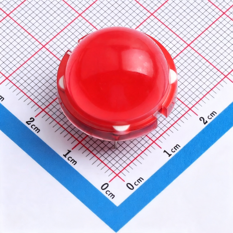

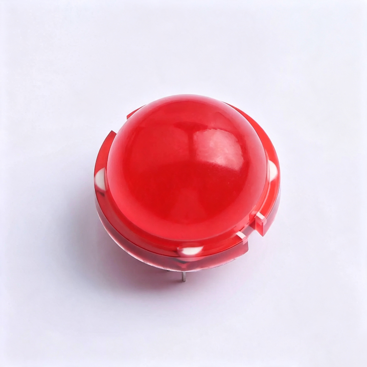

DLA-6SRD F20 红发红直插 LED 灯珠 20mm 圆头六灯珠红光指示灯
型号: DLA/6SRD
品牌: XINGLIGHT(成兴光)
立即购买
--- 产品参数 ---
  • 外形尺寸 23×23×19.5mm
  • 发光 / 胶体颜色 红光、红色胶体
  • 封装规格 F20 圆头直插六灯珠 LED
  • 最大功耗 60mW
  • 主发光波长 615~625nm
  • 典型发光强度 50~200mcd(IF=20mA)
  • 发光视角 120° 超大广角
  • 工作温度范围 -20℃ ~ +85℃
  • 储存温度范围 -40℃ ~ +85℃
--- 数据手册 ---
--- 产品详情 ---
DLA/6SRD 为 F20 规格红发红圆头六通道直插 LED 灯珠,整机尺寸 23×23×19.5mm,红色透光胶体搭配红光芯片,120° 超大发光视角,可视范围广;采用多芯片集成六引脚一体封装,低电压直流驱动、启动响应速度快,光电参数分档可控,亮度、波长、电压可分选出货;通过全套高低温、湿热、冷热冲击、机械折弯可靠性测试,MSL2 级防潮等级适配批量 SMT / 波峰焊生产,符合 RoHS 环保标准,广泛用于家电面板、汽车电子、交通指示、仪器设备多通道状态指示灯。
一、产品描述
1.产品特性
  • F20 大尺寸六灯珠红发红直插 LED 20mm 大圆头一体封装,六通道独立 LED 集成单颗器件,省去多颗单灯布局,简化 PCB 布线;红色胶体柔光匀光,发光柔和无刺眼光斑;标准 2.54mm 间距直插引脚,适配通用 PCB 孔位,手工焊、波峰焊均可兼容;单颗集成六路指示灯,适合多路信号同步指示,设备面板整洁简洁。
  • 120° 超大广角均匀红光,分档可控 主波长 615~625nm 标准警示红光,同批次分光分档,亮度分为 A1/A2 档、电压 N12 系列、波长 HR01/HR02 档,色度亮度一致性高;120° 宽视角,远距离、侧面均可清晰识别指示灯状态;发光启动快,无延迟闪烁,长时间点亮光衰低。
  • 低功耗宽温直流驱动,适配多设备 单颗芯片典型 2.2V 低压驱动,额定电流 25mA,峰值短时 80mA,整机最大功耗 60mW;工作区间覆盖 - 20~+85℃,低温车载、高温工控机箱均可稳定工作;储存耐受 - 40℃极限低温,仓储运输不易失效;多路并联使用时每路独立串联限流电阻即可保证亮度统一。
  • 高可靠防潮耐候封装,通过全套可靠性 MSL2 级湿气敏感等级,防潮管控标准适配大批量量产;完整环氧密封胶体,隔绝水汽、粉尘;通过 1000 小时高温高湿、高温 / 低温储存、冷热循环、冷热冲击、引脚折弯、耐焊接热多项严苛测试,22PCS 样品零失效;引脚韧性好,规范折弯不易断丝,抗机械震动。
  • 标准化焊接工艺,量产兼容性强 波峰焊最高 260℃≤5s,手工焊 300℃≤3s,焊接点需距离胶体底部 2mm 以上,避免高温灼伤胶体变色;标准管装包装 22 支 / 管,整箱规整,插件效率高;EIA 规范标准出货包装,库存、来料管理便捷。
  • 完善静电与仓储使用规范 属于静电敏感发光器件,操作需佩戴防静电手环、手套,人体放电 HBM<1000V 防护;仓储环境≤30℃、湿度≤70%,原厂包装 3 个月内使用最佳,长期存放需干燥箱充氮;胶体禁止丙酮、三氯乙烯等强腐蚀溶剂清洗,仅可无水乙醇短时擦拭。
  • 电路与使用优化建议 多路并联使用时每一路独立配置限流电阻,避免分压不均亮度差异;焊接严格控制温度与距离胶体高度,禁止高温长时间烘烤胶体;裸手禁止直接触碰发光胶体,防止油污静电损伤;设备整机做好接地防静电设计。
2.技术规格
        名称        参数
        发光 / 胶体        红光、红胶体
        正向电压        2.2V
        发光强度        50~200mcd
        主波长        615~625nm
        发光角度       120° 广角
        温区        -20℃~+85℃工作,-40~+85℃储存
二、应用领域
  • 大小家电控制面板多路状态指示灯、数码设备电源指示
  • 车载中控、车载仪表多路故障警示灯
  • 城市亮化、户外装饰灯光模组
  • 交通小型指示标识、信号提示灯具
  • 医疗美容仪器、检测设备多路状态显示
  • 电子教学实训器材、实验信号指示灯
  • 电子钟表、智能玩具状态提示光源
DLA/6SRD 核心优势为F20 大圆头六通道红发红直插 LED 灯珠,单器件集成六路红光指示灯,120° 超大广角可视性强;615~625nm 标准警示红光,光电参数可分档分选,一致性优异;-20~+85℃宽温工作,MSL2 级防潮、全套可靠性验证稳定耐用;2.54 标准直插引脚兼容各类 PCB,波峰焊 / 手工焊量产友好;RoHS 环保合规,适用于家电、车载、仪器、交通多行业多路指示场景。
我司支持试样、分光批量定制,配套完整规格与技术支持,欢迎洽谈合作。
