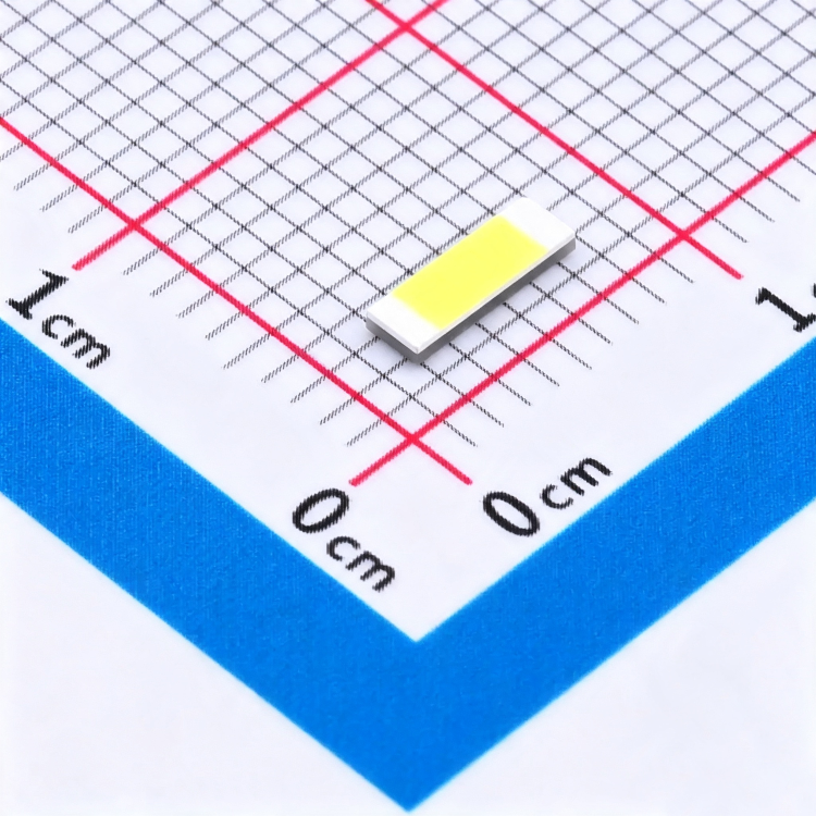

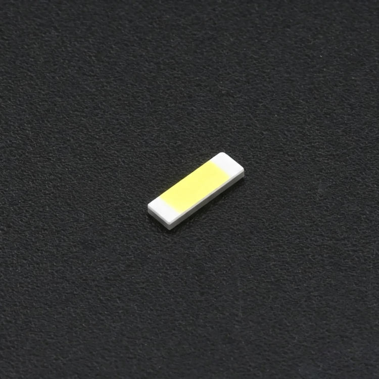

XL-C1860P4S10-62C3C1 1860 倒装陶瓷白光大功率 LED 45mil 高显贴片光源
型号: XL-C1860P4S10-62C3C1
品牌: XINGLIGHT(成兴光)
立即购买
--- 产品参数 ---
  • 封装尺寸 1.8×6.0×0.7mm 陶瓷贴片
  • 芯片 45mil 倒装芯片
  • 典型电压 8.7~9.6V@700mA
  • 光通量 800~1200lm
  • 色温 5500~7000K 冷白
  • 显色指数 Ra≥70
  • 发光角度 120°
  • 工作温区 -40℃~+135℃
  • 热阻 3~5℃/W
--- 产品详情 ---
XL-C1860P4S10-62C3C1 为 1860 规格陶瓷基板倒装大功率白光 LED,采用 45mil 倒装芯片工艺,整机尺寸 1.8×6.0×0.7mm 超薄陶瓷封装,黄色雾状荧光胶出光柔和均匀;700mA 标准驱动可达 800~1200lm 高光通量,5500-7000K 冷白光、Ra≥70 高显色,120° 宽配光;陶瓷基底导热优异,热阻仅 3~5℃/W,耐高温至 135℃,-40~+135℃宽温稳定;MSL3 级防潮防静电卷带封装,通过上千小时耐久、温变、冷热冲击全套可靠性测试,适配汽车内外照明、电动车灯具、工业商业大功率照明模组。
一、产品描述
1.产品特性
  • 1860 陶瓷倒装大功率超薄光源 纯陶瓷基底 1.8×6.0×0.7mm 超薄贴片结构,倒装 45mil 芯片无金线阻隔,散热通道直通基板,热传导远优于普通支架 LED;一体式黄雾荧光胶匀光设计,光斑无黄圈杂斑;标准贴片焊盘适配全自动高速贴片机,热电分离 PCB 铜基板匹配,大幅简化大功率灯具散热方案。
  • 高光通量宽冷白光,多档位分光分选 700mA 标准驱动光通量 800~1200lm,原厂按亮度、电压、色温独立分档:亮度 N3-N6、电压 S13 系列、色温 UW7-UW10 分段出货,批次色温亮度一致性极高;5500~7000K 正午冷白光,Ra≥70 满足基础显色需求,120° 超大发光角度,配光设计灵活,无需额外透镜也能大面积匀铺照明。
  • 大电流耐温陶瓷散热体系 陶瓷基材耐高温、绝缘导热双优,热阻低至 3~5℃/W;持续额定 700mA,短时峰值 1000mA,脉冲最高 1500mA;工作环境上限 135℃,密闭车灯、工业射灯等高温腔体长期点亮无光衰骤降;结温上限 145℃,散热设计余量充足,适合长时间连续照明工况。
  • 倒装芯片高可靠抗静电结构 倒装芯片消除金线断线隐患,抗震动、抗电流冲击能力强;人体模式 ESD 2000V,常规产线静电防护即可稳定生产;完整可靠性认证:1000 小时恒流耐久、240h 高温高湿、100 次冷热循环 / 冷热冲击、两次无铅回流焊耐受,严苛车载照明标准适配。
  • 标准化回流焊量产工艺 无铅回流焊峰值 255℃≤10s,有铅制程 245℃≤10s,回流次数限制 2 次以内;手工维修烙铁≤300℃、单次≤3s;载带卷带真空防潮防静电包装,未开封保质期 1 年,开封后 7 天内需完成贴片,超期 60℃烘烤 24h 除湿即可恢复使用。
  • 恒流驱动与散热设计规范 产品必须采用恒流电源驱动,禁止恒压直推避免电流漂移过热;PCB 推荐加厚覆铜或热电分离铜基板,均匀涂抹导热硅脂降低界面热阻;钢网厚度建议 0.6~1mm 保证焊锡饱满,中间大面积铺铜辅助散热。
  • 仓储与操作防静电规范 MSL3 湿气敏感等级,仓储环境≤30℃、湿度≤60RH;开封后车间湿度控制≤40RH,7 天内用完;全程防静电手环、手套作业,禁止裸手触碰胶体与焊盘;仅无水乙醇低温短时清洗,禁用强腐蚀有机溶剂。
2.技术规格
        名称        参数
        芯片        45mil 倒装芯片
        典型电压        8.7~9.6V@700mA
        显色指数        Ra≥70
        发光强度        800~1200lm
        主波长        5500~7000K 冷白
        发光角度        120°
二、应用领域
  • 汽车大灯、日间行车灯、车内内饰照明模组
  • 电动摩托车、电动车前照灯、转向灯光源
  • 工业厂房高顶灯、商业商超大功率射灯
  • 户外泛光灯、庭院大功率照明灯具
  • 道路辅助照明、工程检修强光设备
  • 大功率设备补光、工业设备警示照明
  • 一体化大功率照明灯板模组
XL-C1860P4S10-62C3C1 核心优势为1860 陶瓷倒装 45mil 大功率冷白光 LED,陶瓷超薄基板导热优秀,倒装结构可靠性远超常规金线灯珠;700mA 驱动最高 1200lm 高光通量,5500-7000K 标准冷白光,120° 宽配光;-40~+135℃超宽温适配车载与高温工业照明,全套车载级可靠性验证;MSL3 防潮防静电卷带包装,全自动 SMT 量产适配;RoHS 环保合规,支持亮度 / 电压 / 色温分档定制。
我司支持试样、分光批量定制,配套完整规格与技术支持,欢迎洽谈合作。
