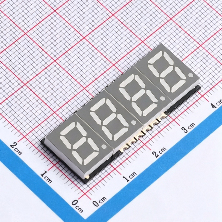

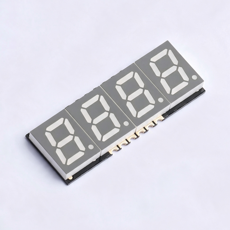

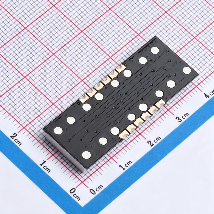

XL-SA3491SRWC 0.39 英寸四位红色共阴贴片数码管 中型加厚 SMT 四位计时数字显示屏
型号: XL-SA3491SRWC
品牌: XINGLIGHT(成兴光)
立即购买
--- 产品参数 ---
  • 外形尺寸 34.9×15×3.7mm
  • 发光颜色 标准高亮红光
  • 电路极性 共阴极(共阴)
  • 正向电压 1.8~2.4V
  • 发光强度 100mcd(IF=20mA)
  • 最大功耗 36mW
  • 工作温度范围 -30℃ ~ +70℃
  • 环保标准 RoHS 无铅合规
--- 产品详情 ---
XL-SA3491SRWC 为 0.39 英寸四位一体 SMT 加厚贴片红色共阴数码管,一体式四字符灌胶结构,四位数字各配置独立小数点,整机尺寸 34.9×15×3.7mm,0.39 英寸大号数字可视距离远,3.7mm 加厚环氧封装抗冲击、防潮性能更强;620nm 标准警示红光,典型亮度 100mcd,发光响应<0.1μs,四路循环动态扫描无明暗拖影、色块残留;1.8~2.4V 低压适配 3.3V 锂电设备与工控主板,全密封隔绝水汽腐蚀,标称使用寿命可达 5 万小时;带定位孔标准贴片焊盘,适配全自动回流焊量产,无需人工插件,全套点灯老化、高低温循环、机械抗振可靠性全检合格,是工业计时器、温控仪表、车载计时设备四位数值显示优选贴片器件。
一、产品描述
1.产品特性
  • 0.39 寸加厚四位一体共阴贴片数码管 0.39 英寸中型四字集成贴片结构,省去多颗单管拼接布线,简化 PCB 设计与自动化贴片工序;每一位完整七段搭配独立小数点,可显示 0000~9999 时分、温度、电量等数值;共阴电路适配主流低压 MCU 动态扫描驱动;加厚 3.7mm 机身搭配定位焊盘,SMT 贴装不易偏移、弯折破损;出厂自带表面防护膜,撕除无指纹污渍,显示画面干净通透。
  • 超高亮均匀红光,高频扫描无重影 同批次亮度、色度高度统一,100mcd 高亮度,工控设备远距离读数清晰;620nm 工业警示红光单色性优异,无偏橙、发暗色差;纳秒级发光响应,四位连续动态扫描不会出现明暗拖尾;大广角光学设计,侧面、斜向观看数字完整不发虚发黑。
  • 低压低功耗,适配多类供电整机 单段驱动电压 1.8~2.4V,兼容锂电池便携仪器、工业控制板;动态平均工作电流 4~5mA,短时峰值 100mA;每段、小数点回路必须单独串联限流电阻,优先采用恒流驱动,杜绝恒压造成段间亮度不均;单段最大功耗仅 36mW,长时间点亮温升极低,有效延长整机续航。
  • 加厚固态灌胶,宽温耐震动防潮 加厚环氧树脂密封层,阻隔水汽、腐蚀性气体效果优于薄款贴片;工作区间覆盖 - 30℃低温户外设备至 70℃密闭机箱;耐受 SMT 贴装冲击、日常跌落震动,内部发光芯片不易断线漏光;5 万小时长效发光,大幅降低仪器售后更换频次。
  • 适配全自动 SMT 回流焊量产工艺 规范焊接参数:回流焊 245℃≤6s,手工补焊≤300℃、3s;短时高温不会胶体发黄、芯片光衰;防静电真空编带卷带出货,兼容各类全自动贴片机,量产效率远高于传统直插数码管。
  • 防潮防静电标准出货配套 真空防潮卷带包装,数码管为静电敏感元器件,随货配套完整防静电操作指引;支持按亮度、电压分档分选,工控、车载、手持检测类项目匹配度高。
  • 电路与使用优化建议 每段、小数点独立配置限流电阻;优先选用恒流驱动方案;严格管控回流焊温度时长,禁止长时间高温烘烤发光面;保护膜撕除后禁止徒手触碰发光区域;生产、仓储全程接地防静电。
2.技术规格
        名称        参数
        字尺寸        0.39 英寸四位一体贴片,每位带独立小数点
        极性        共阴极
        典型段电压        2.2V
        发光强度        100mcd
        主波长        620nm
        封装方式        SMT 贴片封装
二、应用领域
  • 工业计时器、定时开关四位时分显示屏
  • 大型温控烤箱、充电桩四位温度 / 时长面板
  • 流量、转速工业仪表四位读数窗口
  • 中型智能家居中控、储能电源数值模块
  • 车载计时、车载充电机四位指示屏
  • 便携式医疗检测仪多参数显示单元
  • 中尺寸电子实训开发板四位数字元件
XL-SA3491SRWC 核心优势为0.39 英寸四位一体加厚 SMT 红色共阴数码管,整机 34.9×15×3.7mm 加厚中型尺寸,大号数字可视距离更远,全自动贴片适配大批量自动化产线;100mcd 高亮低压红光,1.8~2.4V 适配锂电与工控整机,-30~+70℃宽温密封灌胶,抗震动防潮、5 万小时长效稳定;共阴低压电路适配各类单片机,标准定位贴片焊盘通用 PCB;RoHS 无铅环保,全套高低温、点灯、机械可靠性测试达标。
我司支持试样、分光批量定制,配套完整规格与技术支持,欢迎洽谈合作。
