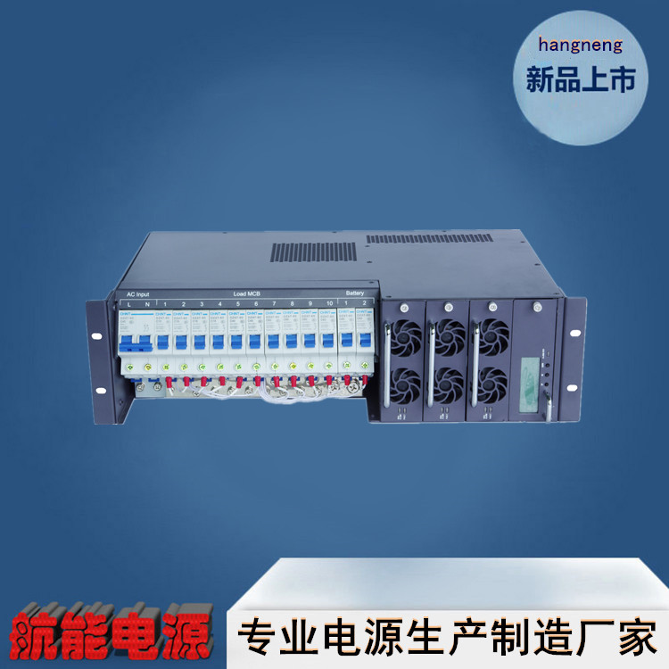

嵌入式通信电源系统是山东航能电气设备有限公司主要针对移动通信、卫星通信地面站、微波通信供电、小型程控交换机等我国通信领域量身打造和自主研发生产的直流不间断电源产品。该系列通信电源系统采用全桥软开关技术,效率高,最高可达92%以上。整流模块采用无损伤热插拔技术,即插即用,更换时间小于1min。完善的电池管理,有负载下电和电池低电压保护(LVLD+LVBD)及二次下电功能,能实现温度补偿、自动均浮充控制、自动调压、电池容量计算、在线电池检测等功能。该系统采用网络化设计,提供多种通信接口(如RS485、干接点),组网灵活,可实现本地和远程监控,无人值守。该系统同时还具备完备的故障保护、故障告警功能,完备的交、直流侧防雷设计,适应多雷暴地区。全正面的操作和维护,可以靠墙安装,有效节约空间。
