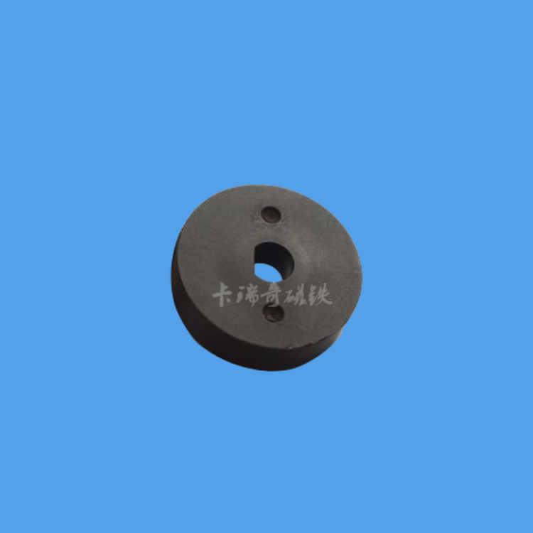

电动车调速转把弧形磁铁带台阶
型号: 转把磁铁
--- 产品详情 ---
本产品为电动车弧形磁钢,一般安装在转把末端的一个圆环上,当转把转动时候,磁铁会跟着转把旋转方向一起旋转。
目前有两种磁铁形式,一种是单个弧长型的,磁铁表面的磁场强度,在不同位置,大小会不同,霍尔元件的感应面,离开磁钢有一点距离,当磁钢位置变化时候,施加在霍尔元件的磁场强度会跟着改变,霍尔输出的电压大小就会改变。
另外一种是在圆环的某段圆弧两端,各安装一个小磁铁,让霍尔元件处于两个小磁铁之间,两个小磁铁之间的不同位置,磁场强度会不同,转把转动时候,施加在霍尔元件的磁场强度同样是变化的,道理等同于上边的一个弧形磁铁,但是因为两个小磁铁之间的磁场强度受到安装角度和材料变形等因素音响,整体的线性度,没有单个弧形小磁铁的好。
