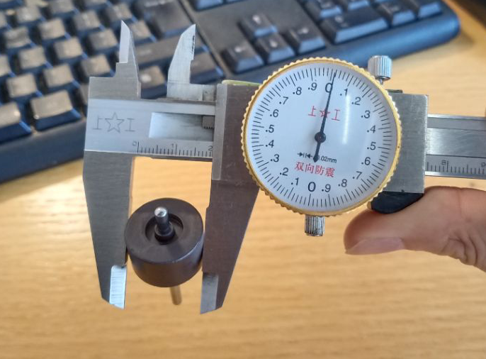

冰箱除霜电机径向8极塑磁转子磁铁 20x12mm
型号: 8极转子磁铁
--- 产品详情 ---
这是一款用于冰箱除霜电机的8极磁铁,材质为注塑铁氧体,径向磁化,磁铁外径20mm,厚度12mm,如您有需要类似多极注塑磁铁转子样品,评估价格欢迎联系卡瑞奇电机磁铁厂家,众多规格等您咨询。
