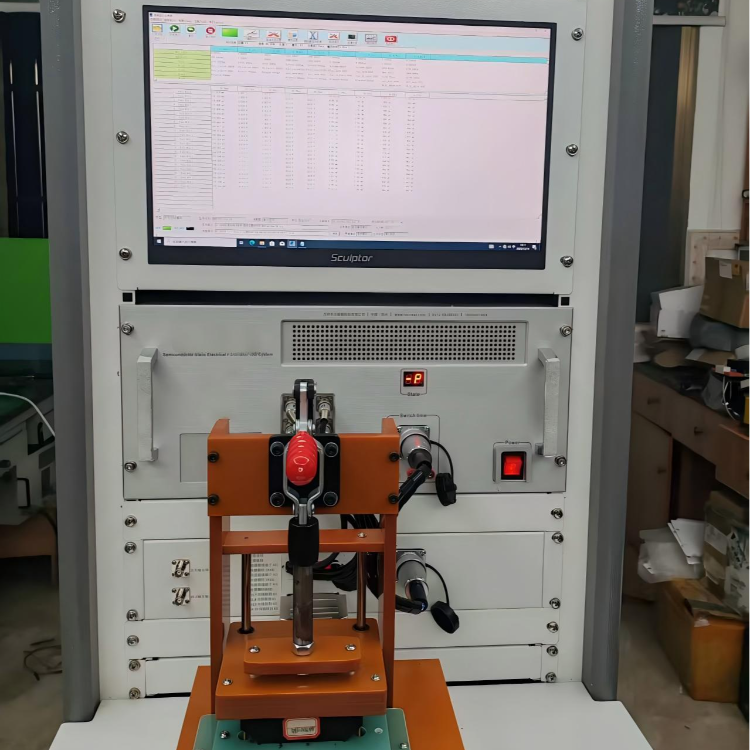

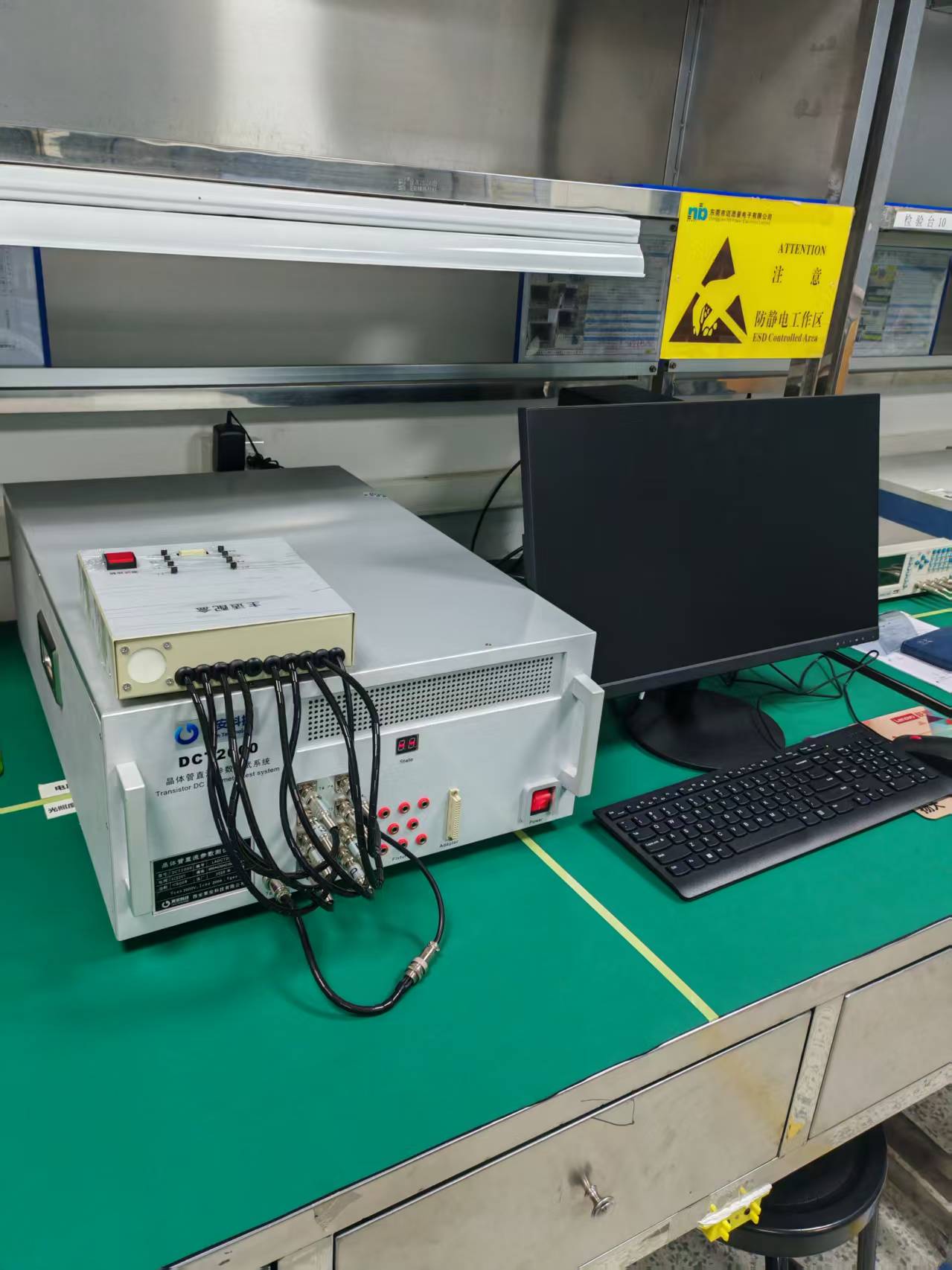

半导体测试仪/分立器件静态直流参数测试系统
型号: LADCT2000
品牌: (莱安科技)

测试种类范围
具备IV曲线扫描功能(选配)
型号:LADCT2000 主机尺寸: 深 660*宽 430*高 210(mm)
主机重量: <35kg
主机功耗: <300W
海拔高度: 海拔不超过 4000m;
环境要求: -20℃~60℃(储存) 、5℃~50℃(工作);
相对湿度: 20%RH~75%RH (无凝露,湿球温度计温度 45℃以下);大气压力: 86Kpa~106Kpa;
防护条件: 无较大灰尘,腐蚀或爆炸性气体,导电粉尘等;电网要求: AC220V、 ±10%、50Hz±1Hz;
