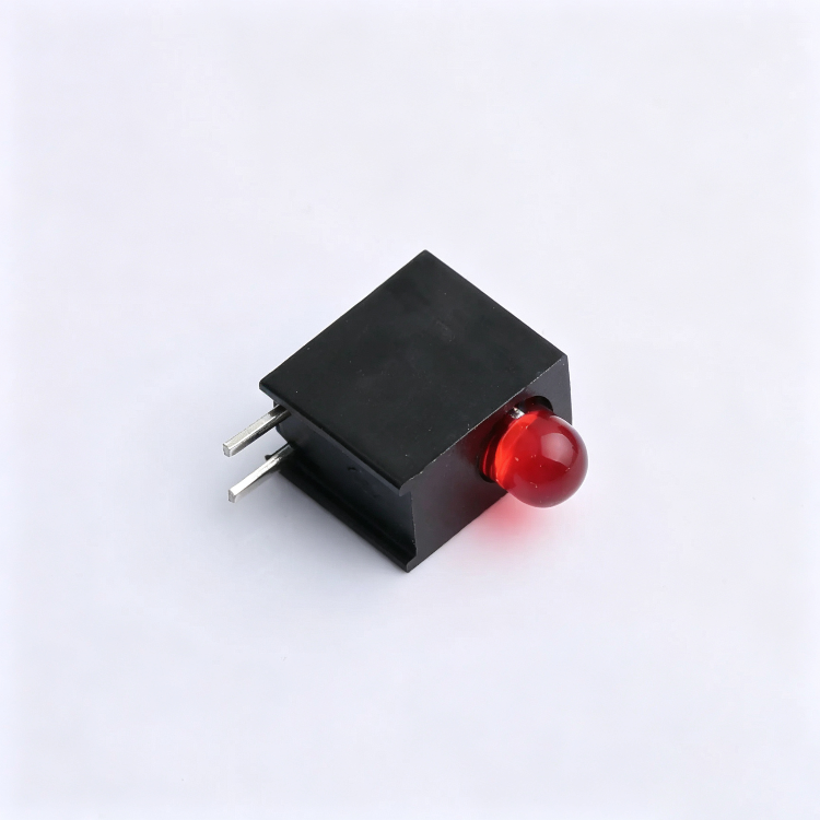

XL-DZ304SURD/1 F3 红发红一体式单孔灯座 LED 设备故障窄角度警示指示灯
型号: XL-DZ304SURD/1
品牌: XINGLIGHT(成兴光)
立即购买
--- 产品参数 ---

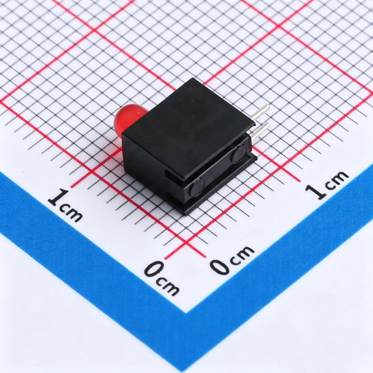

  • 外形尺寸 7.5*6.5*4.5mm
  • 发光颜色 红光
  • 胶体类型 透明环氧树脂
  • 引脚结构 2 脚直插(①正极,②负极)
  • 出光孔径 Φ2.9mm
  • 正向电压 1.8~2.4V
  • 发光强度 300~900mcd
  • 主波长 615~635nm(典型 620nm)
  • 峰值波长 625nm
  • 最大功耗 50mW
  • 工作温度范围 -40℃ ~ +85℃
--- 产品详情 ---
XL-DZ304SURD/1 为 F3 一体式红发红单孔灯座 LED,自带一体化塑胶固定底座,无需额外支架配件;原生红色透明胶体搭配 45° 窄定向光路,红光浓郁集中,密集面板无串光干扰;615~635nm 标准警示红波段,四档亮度、三段电压、四段波长精细分档;2000V 人体级防静电,-40℃超宽温适配机房、低温工控设备;底座自带定位限位,波峰焊、手工焊不易歪斜,大幅缩减整机装配工序;全套千小时点灯、温湿度循环、冷热冲击、耐焊机械可靠性全检合格,是服务器、检测仪器、物联网设备故障告警首选单点红光光源。
一、产品描述
1.产品特性

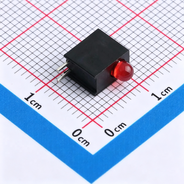

  • F3 一体式单孔塑胶灯座一体化封装 7.5*6.5*4.5mm  完整成型灯座,面板仅开 Φ2.9mm 圆孔即可直接嵌入装配,省去独立灯座、支架物料;底座自带限位凸台,过波峰焊、手工焊不会歪斜移位;标准 2.5mm 引脚间距,通用 PCB 无需改版;引脚定义①正极、②负极;焊接限定 260℃/6s 以内,避免塑胶高温软化变形。
  • 红发红原生透明胶体 + 45° 窄聚光光路 原生红色透明环氧树脂滤光,红光饱和通透,警示辨识度高;45° 窄光束定向出光,多灯密集并排布局无侧漏串光,单点故障标识干净清晰,区别大角度漫射灯珠,适合高密度机柜控制面板分级告警。
  • 多档位光电精细分光,整机无偏色差 光强分 A4/A5/A6/A7 四档区间,电压三段细分,波长 HR01~HR04 四段管控,同批次灯珠红色深浅、亮度统一,无偏橙、发暗不良;低压 1.8~2.4V 芯片,完美适配 3V/5V 各类工控、服务器主控电路。
  • 低功耗宽温高防静电,恶劣工况稳定 最大功耗仅 50mW,长期故障长亮发热低;工作温域覆盖 - 40℃低温至 85℃高温机房;2000V ESD 抗静电防护,通信、测试仪器静电频发环境不易击穿损坏,长期点亮光衰控制优异。
  • 一体底座简化生产,降低整机物料成本 出厂集成固定底座,省去支架辅料,面板开孔规格统一;塑胶底座耐短时高温焊接,大批量装配效率提升,整机外观一致性更好,减少售后松动不良。
  • 标准化防潮防静电量产配套 防潮抗静电铝箔真空袋封装,EIA 千支标准袋装出货;兼容 260℃短时波峰焊、手工焊工艺,配套完整亮度 / 电压 / 波长分档选型表,工程选型匹配便捷。
  • 并联驱动使用优化建议 多颗告警灯并联时每颗独立串联限流电阻,均衡分压防止明暗不均;焊接时避免焊锡长时间接触塑胶底座,防止底座变形、灯体松动脱落。
2.技术规格
        名称        参数
        典型正向电压        2.2V
        标准驱动电流        20mA
        发光强度区间        300~900mcd
        主波长范围        615~635nm
        发光角度        45° 窄定向聚光
        引脚间距        2.54mm 标准间距
二、应用领域
  • 通信服务器 / 存储设备:机架密集面板故障告警红光指示灯
  • 电子检测仪器:工控设备异常单点警示背光
  • 物联网网关 / 电源转换器:设备故障状态标识
  • 小型医疗设备:诊疗器械异常警示光源
  • 车载小型控制器:中控故障提示灯
  • 教学实训设备:一体式底座红光实训元件
  • 精密仪表、高密度控制柜分级故障指示
  • XL-DZ304SURD/1 核心优势为F3 一体式红发红单孔灯座 LED,自带固定底座省去支架物料,45° 窄聚光彻底解决密集面板串光问题;低压低功耗、-40~85℃超宽温、2000V 防静电,适配机房与低温工业设备;四档亮度、四段波长可选,红光浓郁告警辨识度高;一体化结构简化装配流程,降低整机物料与人工成本;RoHS 环保合规,全套环境、机械可靠性测试达标。
  • 我司支持试样、分光批量定制,配套完整规格与技术支持,欢迎洽谈合作。
