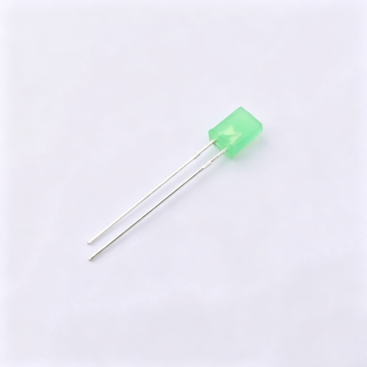

XL-257SYGD-L 257 绿发普绿 28mm 加长脚直插 LED 大型设备长效低通透待机指示灯
型号: XL-257SYGD-L
品牌: XINGLIGHT(成兴光)
立即购买
--- 产品参数 ---

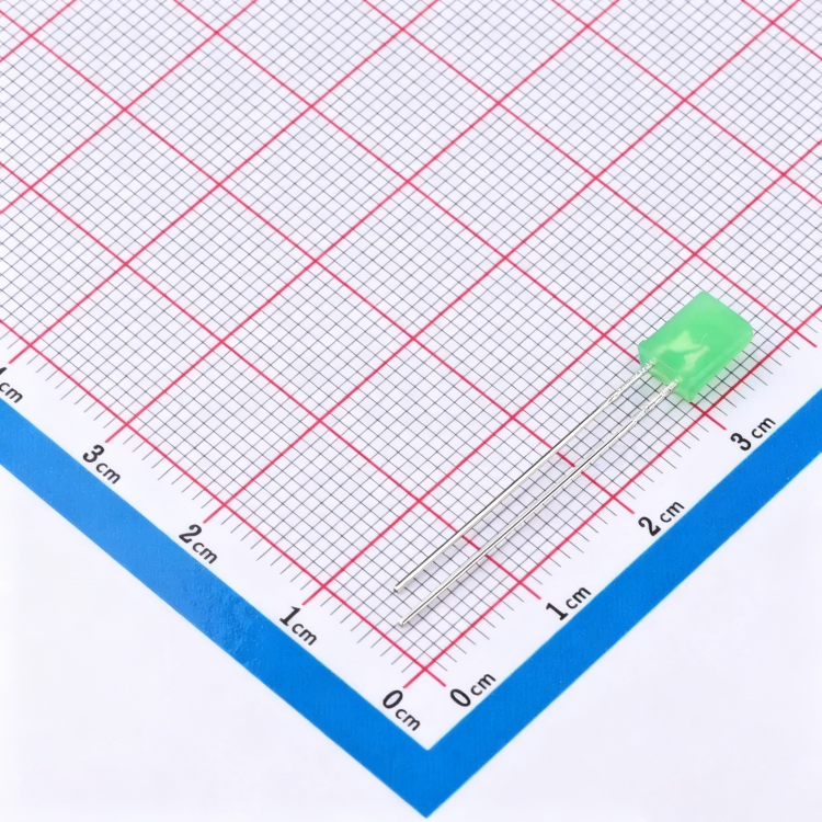

  • 外形尺寸 3.0*2.0*4.0*28mm
  • 发光颜色 普绿
  • 胶体类型 透明环氧树脂
  • 正向电流 20mA
  • 脉冲电流 80mA
  • 发光强度 50~100mcd
  • 主波长 565~575nm
  • 峰值波长 570nm
  • 最大功耗 70mW
  • 工作温度范围 -20℃ ~ +85℃
--- 产品详情 ---
XL-257SYGD-L 为 257 绿发普绿加长直插 LED,采用原生绿色透明胶体,搭配 50~100mcd 超低普绿光,通透不刺眼,适配设备全天候不间断长亮;5.0mm 加宽长方形发光腔体,发光面积远大于 234 小型灯珠,大型整机面板背光均匀;28mm 加长金属引脚适配双层 PCB、加厚壳体、深仓控制面板,装配无需额外裁脚;全套千小时点灯、高温高湿、冷热冲击、引脚弯折可靠性全检合格,是大型商用设备、工业机柜 24 小时长效待机首选光源。
一、产品描述
1.产品特性
  • 257 加宽长方头 28mm 加长两脚一体化封装 5.0*2.0mm 加宽长方形灯体,发光展示面积更大,大面积设备面板铺光更均匀;总长 28mm 加长金属引脚,预留充足折弯、焊接操作余量,双层线路板、加厚设备外壳装配无空间限制;标准 2.5mm 通用引脚间距,常规 PCB 无需改版;引脚定义②正极、①负极;折弯、焊接作业必须在胶体下端 2mm 以外操作,防止高温、外力拉扯损伤内部芯片与金线。
  • 绿色原生透明胶体,低亮通透,长亮无视觉疲劳 无雾化遮光层原生绿色透明封装,光线通透柔和,基础亮度仅 50-100mcd,深夜设备持续点亮不会产生刺眼强光;110° 宽通透发光角,多颗并排无明暗色块,适合机房、商用家电全天运行状态显示。
  • 四段窄波长精细分光,整机色彩统一无偏差 波长细分 HYG03/HYG04/HYG05/HYG06 四段管控,同批次普绿色调均匀稳定,无偏黄、发蓝不良品;2.0~2.6V 低压芯片,完美适配 3V、5V 全系列单片机主控电路,限流电阻搭配简单。
  • 超低功耗低热设计,长年点亮光衰极小 额定 20mA 标准驱动,单颗最大功耗仅 70mW,低亮度芯片发热极低,设备常年待机功耗可控,电池供电大型设备续航表现优异。
  • 工业级宽温稳定耐用 工作区间覆盖 - 20℃~+85℃,高温机房、商用整机、工程机械长期点亮性能稳定;通过 1000h 常温点灯、85℃湿热、100 次冷热循环、3 次 2.5N 引脚弯折全套机械与环境可靠性测试。
  • 标准化量产配套方案 防潮防静电铝箔真空袋搭配干燥剂出货,兼容 240℃/6s 波峰焊、300℃/3s 手工焊标准焊接工艺;EIA 千支标准袋装批量交付稳定,配套完整波长分档选型表方便工程匹配。
  • 并联使用优化建议 多颗普绿灯并联待机背光时每颗独立串联限流电阻,均衡分压避免明暗差异;焊接严格控制温度时长,防止绿色胶体受热发黄、绿光发灰。
2.技术规格
        名称        参数
        典型正向电压        2.4V
        标准驱动电流        20mA
        发光强度区间        50~100mcd
        主波长范围        565~575nm
        发光角度        110° 广角
        引脚规格        28mm 加长两脚,2.54mm 标准间距
二、应用领域
  • 大型商用家电:中央空调、商用净水机组全天候待机指示灯
  • 工业机柜:机床、服务器机房长效正常运行背光
  • 通信机架:大功率电源、交换机长亮状态提示灯
  • 工程机械:工程车、大巴车载仪表待机柔和绿光
  • 大型医疗仪器:诊疗设备 24 小时正常工作标识光源
  • 电子教学:低压低亮度绿色实训灯珠
  • 长效室内亮化、设备不间断运行柔和背光
XL-257SYGD-L 核心优势为257 绿发普绿加长直插 LED,原生绿色透明胶体搭配超低通透绿光,专为设备全天候长亮场景设计;加宽长方腔体增大发光面积,窄波长管控批量无偏色,低压芯片兼容 3V/5V 各类主控;加长引脚解决双层 PCB、加厚壳体装配空间不足痛点,单颗替代多颗小型指示灯简化线路布局;-20~+85℃宽温工业稳定,RoHS 环保合规。
  • 我司支持试样、分光批量定制,配套完整规格与技术支持,欢迎洽谈合作。
