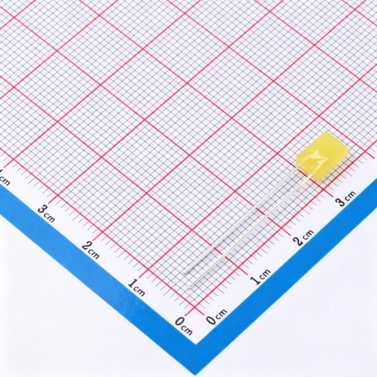

XL-257UYD-L 257 黄发黄 28mm 加长脚直插 LED 大型设备远距离缓冲预警指示灯
型号: XL-257UYD-L
品牌: XINGLIGHT(成兴光)
立即购买
--- 产品参数 ---
  • 外形尺寸 3.0*2.0*4.0*28mm
  • 发光颜色 黄色
  • 胶体类型 透明环氧树脂
  • 发光强度 100~400mcd
  • 引脚总长度 28mm
  • 正向电压 1.8~2.4V
  • 主波长 585~595nm
  • 发光强度 50~300mcd
  • 最大功耗 70mW
  • 工作温度范围 -20℃ ~ +85℃
--- 数据手册 ---
--- 产品详情 ---
XL-257UYD-L 为 257 黄发黄加长直插 LED,采用黄色原生一体透明胶体,琥珀黄光通透鲜亮、中等距离识别效果突出;5.0mm 加宽长方形发光腔体,发光面积远超 234 小型灯珠,适配大型整机大面积面板标识;28mm 加长金属引脚适配双层 PCB、加厚壳体、深仓控制面板,装配无需现场裁脚;全套千小时点灯、湿热、冷热冲击、引脚弯折可靠性全检合格,是大型工控机柜、商用家电、工程机械待机缓冲、轻度预警优选黄光光源。
一、产品描述
1.产品特性
  • 257 加宽长方头 28mm 加长两脚一体化封装 5.0*2.0mm 加宽长方形灯体,发光展示面积更大,设备中性预警标识视觉辨识度更高;总长 28mm 加长金属引脚,预留充足折弯、焊接操作余量,双层线路板、加厚设备外壳装配无空间限制;标准 2.5mm 通用引脚间距,常规 PCB 无需改版;引脚定义②正极、①负极;折弯、焊接作业必须在胶体下端 2mm 以外操作,防止高温、外力拉扯损伤内部芯片与金线。
  • 黄色原生透明胶体,通透琥珀黄光,预警层次清晰 无雾化遮光层,黄色胶体原生滤光,黄光纯粹透亮,区别雾面柔和款,中等距离设备缓冲、待机提示识别更强;110° 宽通透发光角,多颗并排排布预警分区清晰,适配绿正常、黄预警、红告警三级灯光逻辑。
  • 三档亮度、四段波长精细分光,批量无色差 光强细分 A1/A2/A3 三档,波长分 HY03/HY04/HY05/HY06 四段管控,同批次灯珠黄调深浅、亮度高度统一,整机批量生产无偏橙、发暗色块;低压 1.8~2.4V 芯片,适配 3V/5V 全系列单片机主控电路。
  • 大腔体聚光结构,适配大型设备中性预警场景 加宽方形发光腔体提升聚光面积,黄色胶体强化琥珀色调,不刺眼同时保证中远距离可视,适合设备待机缓冲、参数异常轻度提醒,平衡警示性与视觉舒适度。
  • 工业级宽温稳定耐用 工作区间覆盖 - 20℃~+85℃,工程机械、高温机房、商用整机长期待机长亮光衰微弱;通过 1000h 常温点灯、85℃湿热、100 次冷热循环、3 次 2.5N 引脚弯折全套机械与环境可靠性测试。
  • 标准化量产配套方案 防潮防静电铝箔真空袋搭配干燥剂出货,兼容 240℃/6s 波峰焊、300℃/3s 手工焊标准焊接工艺;EIA 千支标准袋装批量交付稳定,配套完整波长、亮度分档选型表方便工程匹配。
  • 并联使用优化建议 多颗黄灯并联预警时每颗独立串联限流电阻,避免分压不均造成明暗差异;焊接严格控制温度时长,防止黄色胶体受热褪色、黄光发灰。
2.技术规格
示例:
        名称        参数
        典型正向电压        2.2V
        标准驱动电流        20mA
        发光强度区间        50~300mcd
        主波长范围        585~595nm
        发光角度        110° 广角
        引脚规格        28mm 加长两脚,2.54mm 标准间距
