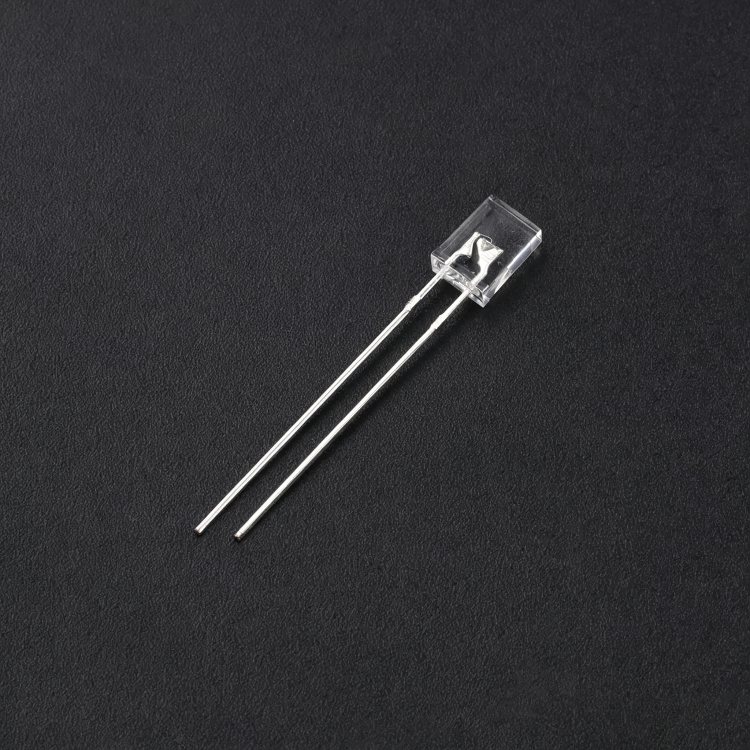

XL-257UYC-L 257 白发黄 28mm 加长脚直插 LED 大尺寸通透琥珀黄缓冲预警指示灯
型号: XL-257UYC-L
品牌: XINGLIGHT(成兴光)
立即购买
--- 产品参数 ---

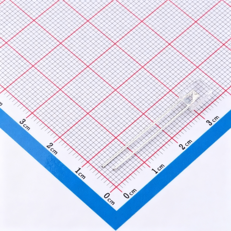

  • 外形尺寸 3.0*2.0*4.0*28mm
  • 发光颜色 黄色
  • 胶体类型 高透透明环氧树脂
  • 正向电压 1.8~2.4V(典型 2.2V)
  • 正向电流 20mA
  • 发光强度 50~300mcd
  • 主波长 585~595nm
  • 峰值波长 590nm
  • 最大功耗 70mW
  • 工作温度范围 -20℃ ~ +85℃
  • 环保标准 RoHS 无铅合规
--- 数据手册 ---
--- 产品详情 ---
XL-257UYC-L 为 257 大号长方形透明白发黄加长脚直插 LED,加宽 5.0mm 长方发光腔体搭配全透明环氧树脂,琥珀黄光通透鲜亮,中等距离预警辨识度突出;585~595nm 标准琥珀波段,分三档亮度、四段波长精细分档;28mm 加长金属引脚适配双层 PCB、加厚设备壳体、深仓控制面板,装配无需裁脚;全套千小时点灯、高温高湿、冷热冲击、引脚弯折可靠性全检合格,是大型工控机柜、商用家电、工程机械缓冲待机预警优选黄光光源。
一、产品描述
1.产品特性
  • 257 加宽长方头 28mm 加长两脚一体化封装 5.0*2.0mm 加宽长方形灯体,发光面积远大于 234 小型灯珠,整机标识可视范围更广;总长 28mm 加长金属引脚,预留充足折弯、焊接操作余量,双层线路板、加厚外壳装配无空间限制;标准 2.5mm 通用引脚间距,常规 PCB 无需改版;引脚定义②正极、①负极;折弯、焊接作业必须在胶体下端 2mm 以外操作,防止高温、外力拉扯损伤内部芯片与金线。
  • 高透透明胶体,琥珀黄光通透醒目,预警层次清晰 无雾化遮光层全透明封装,黄光无漫射光损耗,色彩干净透亮,区别雾面柔和款,中等距离设备缓冲、待机提示识别效果更强;110° 宽通透发光角,多颗并排排布预警标识层次分明,机房、车间远距离状态区分直观。
  • 三档亮度、四段波长精细分光,批量无色差 光强细分 A1/A2/A3 三档,波长分 HY03/HY04/HY05/HY06 四段管控,同批次灯珠黄调深浅、亮度高度统一,整机批量生产无偏橙、发暗色块;低压 1.8~2.4V 芯片,适配 3V/5V 全系列单片机主控电路。
  • 大腔体高通透结构,适配大型设备远距离标识 加宽方形发光腔体提升聚光面积,透明胶体充分释放高光,无需提升电流即可实现远距离清晰指示,适合大型控制柜、商用净水、工程机械长亮运行提示。
  • 工业级宽温稳定耐用 工作区间覆盖 - 20℃~+85℃,车载工程设备、高温机房、商用家电长期点亮光衰微弱;通过 1000h 常温点灯、85℃湿热、100 次冷热循环、3 次 2.5N 引脚弯折全套机械与环境可靠性测试。
  • 标准化量产配套方案 防潮防静电铝箔真空袋搭配干燥剂出货,兼容 240℃/6s 波峰焊、300℃/3s 手工焊工艺;EIA 千支标准袋装,批量交付稳定,配套分档选型表便于工程匹配。
  • 并联使用优化建议 多颗并联时每颗独立串联限流电阻,防止分压不均导致亮度差异;焊接温度、时长严格遵循规格要求,避免胶体黄变失效。
2.技术规格
        名称        参数
        典型正向电压        2.2V
        标准驱动电流        20mA
        发光强度区间        50~300mcd
        主波长范围        585~595nm
        发光角度        110° 广角
        引脚规格        28mm 加长两脚,2.54mm 标准间距
二、应用领域
  • 工业机柜:大型机床、服务器机房缓冲待机中性预警灯
  • 商用家电:大型净水、中央空调待机缓冲状态指示灯
  • 通信机架:大功率电源、交换机轻度异常提示背光
  • 工程机械:工程车、大巴车载设备缓冲警示光源
  • 医疗大型仪器:诊疗设备待机缓冲标识灯
  • 电子教学:低压琥珀黄光实训元件
  • 小型亮化、设备分级中性警示背光
  • XL-257UYC-L 核心优势为257 加宽长方头高透透明琥珀黄加长直插 LED,大发光腔体搭配透明胶体,通透黄光适配设备缓冲预警分级提示;三档亮度、四段波长可选,低压芯片适配全系列 3V/5V 低压主控;加长引脚解决双层 PCB、加厚壳体装配空间不足痛点,单颗替代多颗小型 234 黄灯简化 PCB 布局;-20~+85℃宽温工业稳定,RoHS 环保合规。
  • 我司支持试样、分光批量定制,配套完整规格与技术支持,欢迎洽谈合作。
