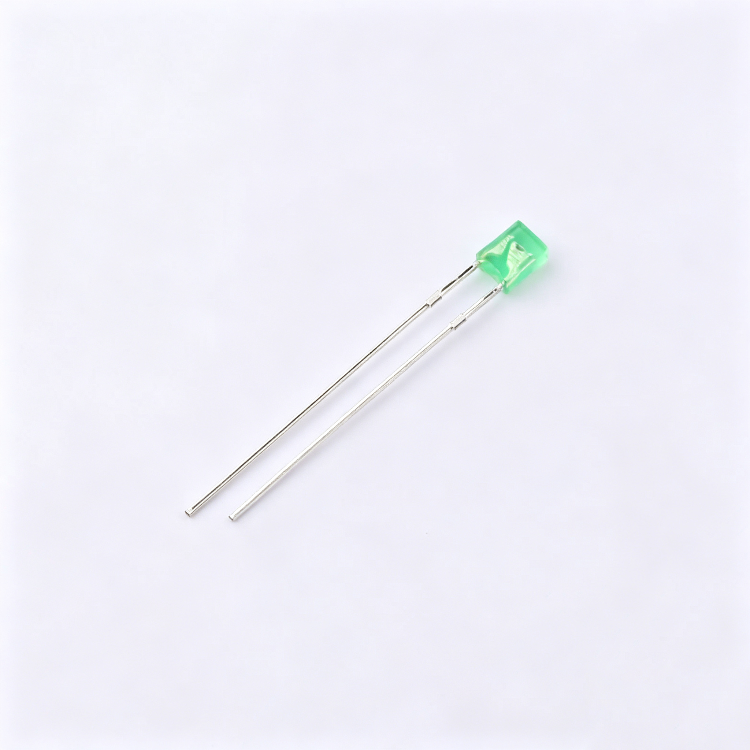

XL-234SYGD-L 234 绿发普绿 28mm 加长脚直插 LED 远距离设备正常运行通透指示灯
型号: XL-234SYGD-L
品牌: XINGLIGHT(成兴光)
立即购买
--- 产品参数 ---

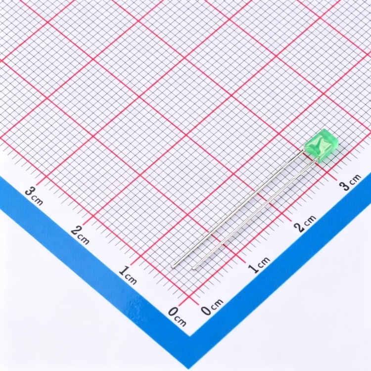

  • 外形尺寸 3.0*2.0*4.0*28mm
  • 发光颜色 普绿
  • 胶体类型 绿色透明环氧树脂
  • 引脚总长度 28mm
  • 引脚间距 2.54mm
  • 正向电压 2.0~2.6V
  • 正向电流 20mA
  • 发光强度 50~100mcd
  • 主波长 565~575nm
  • 最大功耗 70mW
  • 工作温度范围 -20℃ ~ +85℃
--- 产品详情 ---
XL-234SYGD-L 为 234 方形绿发普绿加长脚直插 LED,绿色透明胶体封装,通透普绿光,50-100mcd 超低亮度兼顾远距离识别与柔和观感;565~575nm 标准普绿波段,区分雾面款柔光,通透胶体可视距离更远;28mm 加长金属引脚适配双层 PCB、加厚设备壳体、深仓控制面板,装配无需额外裁脚;全套千小时点灯、高温高湿、冷热冲击、引脚弯折可靠性全检合格,是工控、净水、数码远距离长效运行指示灯优选光源。
一、产品描述
1.产品特性
  • 234 小方头 28mm 加长两脚一体化封装 3.0*2.0mm 迷你方形灯头,整机面板开孔尺寸更小,适配紧凑型内部布局;总长 28mm 加长金属引脚,预留充足折弯、焊接操作余量,双层线路板、加厚外壳装配无空间限制;标准 2.5mm 通用引脚间距,常规 PCB 无需改版;引脚定义②正极、①负极;折弯、焊接作业必须在胶体下端 2mm 以外操作,防止高温、外力拉扯损伤内部芯片与金线。
  • 绿色透明通透胶体,远距离清晰识别 绿色透明环氧树脂无漫射光损耗,低亮度光源也能远距离清晰分辨设备运行状态,区别雾面款近距离柔光;110° 宽扩散发光角度,多颗并排排布整机指示标识清晰统一,适合机房、车间远距离设备状态提示。
  • 窄波段精细分光,批量色彩高度统一 主波长管控 565~575nm 四段细分区间,同批次灯珠绿色深浅无差异,整机批量生产不会出现偏黄、偏蓝斑块;2.0~2.6V 低压驱动,适配 3V/5V 全系列单片机主控,限流电阻搭配简单。
  • 超低亮度低功耗,全天候长亮光衰极小 额定 20mA 常规驱动,单颗最大功耗仅 70mW,超低亮度芯片发热低,设备 24 小时不间断运行时光衰微弱,电池供电设备续航优势明显。
  • 工业级宽温稳定耐用 工作区间覆盖 - 20℃~+85℃,高温家电、车载设备、工业控制器长期点亮性能稳定;通过 1000h 常温点灯、85℃湿热、100 次冷热循环、3 次 2.5N 引脚弯折全套机械与环境可靠性测试。
  • 标准化量产配套方案 防潮防静电铝箔真空袋搭配干燥剂出货,兼容 240℃/6s 波峰焊、300℃/3s 手工焊工艺;EIA 千支标准袋装,批量交付稳定,配套分档选型表便于工程匹配。
  • 并联使用优化建议 多颗并联时每颗独立串联限流电阻,防止分压不均导致亮度差异;焊接温度、时长严格遵循规格要求,避免胶体黄变失效。
2.技术规格
        名称        参数
        典型正向电压        2.2V
        标准驱动电流        20mA
        发光强度区间        50~100mcd
        主波长范围        565~575nm
        发光角度        110° 广角
        引脚规格        28mm 加长两脚,2.54mm 标准间距
二、应用领域
  • 生活家电:净水器、新风、空调远距离运行状态通透指示灯
  • 工控设备:机床、检测仪器长效正常运行背光
  • 数码通信:路由器、电源适配器远距离工作提示灯
  • 车载电子:车载充电器、仪表长效待机指示光源
  • 医疗美容仪器:设备正常工作标识灯
  • 教学电子套件:低压低亮绿色实训元件
  • 小型长效亮化、车间远距离设备状态背光
  • XL-234SYGD-L 核心优势为234 绿发普绿 28mm 加长直插 LED,绿色透明胶体通透绿光,远距离识别优于雾面普绿款;迷你方头缩减面板开孔,窄波长管控批量无色差,低压芯片适配全系列 3V/5V 主控;加长引脚解决双层 PCB、加厚壳体装配空间不足痛点,单颗替代多款短脚远距离运行指示灯;宽温工业级稳定,RoHS 环保合规。
  • 我司支持试样、分光批量定制,配套完整规格与技术支持,欢迎洽谈合作。
