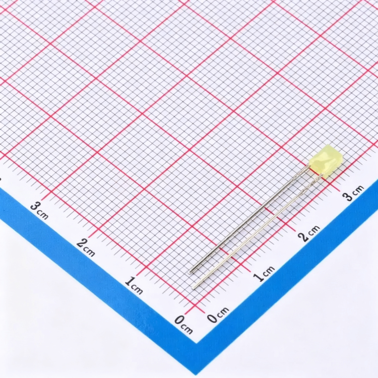

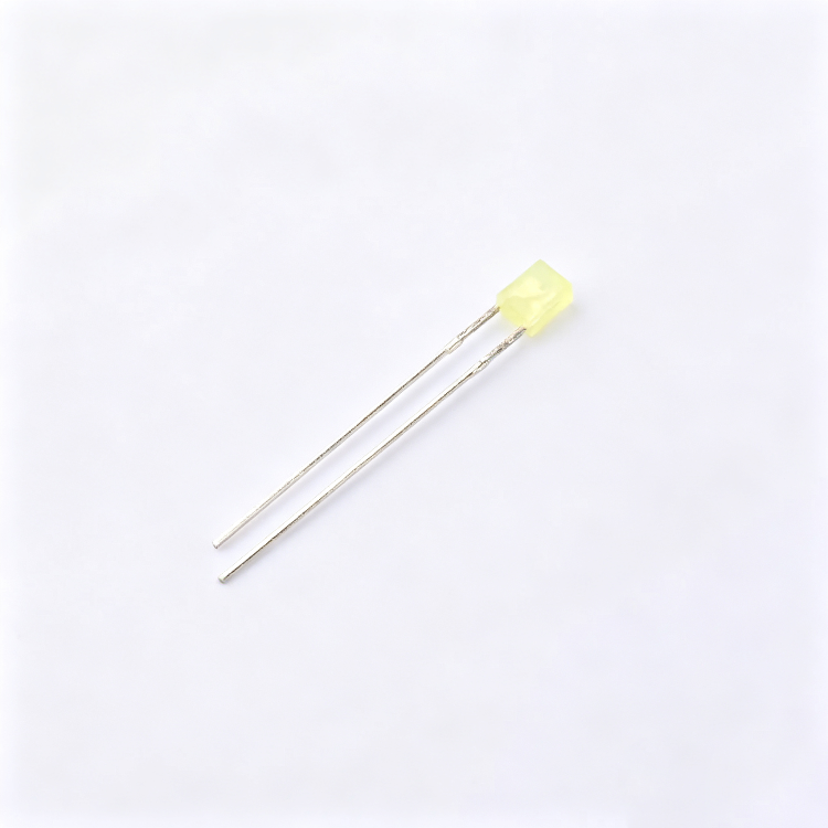

XL-234UYD-L 234 黄发黄 28mm 加长脚直插 LED 设备待机缓冲预警通透琥珀指示灯
型号: XL-234UYD-L
品牌: XINGLIGHT(成兴光)
立即购买
--- 产品参数 ---
  • 外形尺寸 3.0*2.0*4.0*28mm
  • 发光颜色 黄光
  • 胶体类型 黄色透明环氧树脂
  • 正向电压 1.8~2.4V
  • 正向电流 20mA
  • 发光强度 50~300mcd
  • 主波长 585~595nm
  • 最大功耗 70mW
  • 工作温度范围 -20℃ ~ +85℃
  • 环保标准 RoHS 无铅合规
--- 数据手册 ---
--- 产品详情 ---
XL-234UYD-L 为 234 方形黄发黄加长脚直插 LED,黄色透明胶体封装,琥珀黄光通透鲜亮,预警辨识度适中,区别雾面柔和款,远距离警示识别效果更佳;585~595nm 标准琥珀波段,多档亮度、四段波长可选;28mm 加长金属引脚适配双层 PCB、加厚设备壳体、深仓控制面板,装配无需额外裁脚;全套千小时点灯、高温高湿、冷热冲击、引脚弯折可靠性全检合格,是工控、家电、数码设备待机缓冲、预警状态优选通透黄光光源。
一、产品描述
1.产品特性
  • 234 小方头 28mm 加长两脚一体化封装 3.0*2.0mm 迷你方形灯头,整机面板开孔尺寸更小,适配紧凑型整机内部布局;总长 28mm 加长金属引脚,预留充足折弯、焊接操作余量,双层线路板、加厚外壳装配无空间限制;标准 2.5mm 通用引脚间距,常规 PCB 无需改版;引脚定义②正极、①负极;折弯、焊接作业必须在胶体下端 2mm 以外操作,防止高温、外力拉扯损伤内部芯片与金线。
  • 黄色透明通透胶体,琥珀黄光鲜亮醒目 黄色透明环氧树脂无漫射损耗,黄光纯粹通透,对比雾面黄灯视觉冲击力更强,适合设备缓冲预警、待机提醒;110° 宽扩散发光角度,多颗并排排布标识层次清晰,机房、车间中等距离状态识别优势明显。
  • 多档光强、四段波长精细分光,批量无色差 光强分 A1/A2/A3 三档亮度规格,波长细分 HY03/HY04/HY05/HY06 四段管控,同批次灯黄度、亮度高度统一,整机批量生产无偏橙、偏暗色块;低压 1.8~2.4V 驱动,完美适配 3V、5V 各类低压主控电路。
  • 低压低功耗,长时间预警长亮光衰微弱 单颗最大功耗仅 70mW,低压黄光芯片发热小,设备全天候缓冲预警长期点亮性能稳定,电池供电便携设备待机功耗可控,续航表现优异。
  • 工业级宽温稳定耐用 工作区间覆盖 - 20℃~+85℃,车载、高温家电、工业控制器均可长期稳定工作;通过 1000h 常温点灯、85℃湿热、100 次冷热循环、3 次 2.5N 引脚弯折全套机械与环境可靠性测试。
  • 标准化量产配套方案 防潮防静电铝箔真空袋搭配干燥剂出货,兼容 240℃/6s 波峰焊、300℃/3s 手工焊工艺;EIA 千支标准袋装,批量交付稳定,配套分档选型表便于工程匹配。
  • 并联使用优化建议 多颗并联时每颗独立串联限流电阻,防止分压不均导致亮度差异;焊接温度、时长严格遵循规格要求,避免胶体黄变失效。
2.技术规格
        名称        参数
        典型正向电压        2.2V
        标准驱动电流        20mA
        发光强度区间        50~300mcd
        主波长范围        585~595nm
        发光角度        110° 广角
        引脚规格        28mm 加长两脚,2.54mm 标准间距
二、应用领域
  • 生活家电:空调、净水机、电饭煲缓冲待机通透黄灯
  • 工控设备:小型控制器、检测仪器预警状态背光
  • 数码通信:路由器、电源适配器缓冲提示灯
  • 车载电子:车载充电器、车载仪表中性预警光源
  • 医疗美容仪器:设备待机缓冲标识灯
  • 教学电子套件:低压琥珀黄光实训元件
  • 电子钟表、小型中等距离警示背光
  • XL-234UYD-L 核心优势为234 黄发黄 28mm 加长直插 LED,黄色透明胶体通透琥珀黄光,预警辨识度优于雾面款;迷你方头缩小面板开孔,多档亮度、四段波长可选,低压芯片适配全系列 3V/5V 主控;加长引脚解决双层 PCB、加厚壳体装配空间不足痛点,单颗通用缓冲预警指示替代多款短脚黄灯;宽温工业级稳定,RoHS 环保合规。
  • 我司支持试样、分光批量定制,配套完整规格与技术支持,欢迎洽谈合作。
