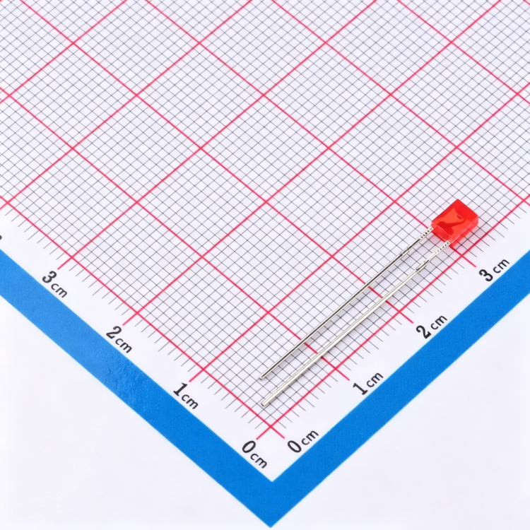

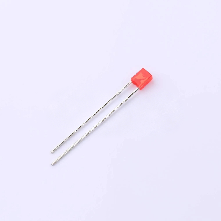

XL-234SURD-L 234 红发红 28mm 加长脚直插 LED 设备高辨识度故障警示指示灯
型号: XL-234UWC-L
品牌: XINGLIGHT(成兴光)
立即购买
--- 产品参数 ---
  • 外形尺寸 3.0*2.0*4.0*28mm
  • 发光颜色 红光
  • 胶体类型 红色透明环氧树脂
  • 正向电压 1.8~2.4V
  • 正向电流 20mA
  • 主波长 615~625nm
  • 发光强度 50~300mcd
  • 半光强发光角度 110° 广角
  • 最大功耗 70mW
  • 工作温度范围 -20℃ ~ +85℃
  • 环保标准 RoHS 无铅合规
--- 数据手册 ---
--- 产品详情 ---
XL-234SURD-L 为 234 方形红发红加长脚直插 LED,红色透明胶体封装,红光通透纯粹、警示辨识度高;615~625nm 标准警示红波段,分多档亮度适配不同告警需求;28mm 加长金属引脚适配双层 PCB、加厚设备壳体、深仓控制面板,装配无需额外裁脚;全套千小时点灯、高温高湿、冷热冲击、引脚弯折可靠性全检合格,是工控、家电、数码设备故障告警优选红光光源。
一、产品描述
1.产品特性
  • 234 小方头 28mm 加长两脚一体化封装 3.0*2.0mm 迷你方形灯头,整机面板开孔尺寸更小,适配紧凑型内部布局;总长 28mm 加长金属引脚,预留充足折弯、焊接操作余量,双层线路板、加厚外壳装配无空间限制;标准 2.5mm 通用引脚间距,常规 PCB 无需改版;引脚定义②正极、①负极;折弯、焊接作业必须在胶体下端 2mm 以外操作,防止高温、外力拉扯损伤内部芯片与金线。
  • 红色透明通透胶体,红光醒目辨识度强 红色透明环氧树脂无漫散射损耗,红光色彩纯正浓郁,远距离即可识别设备异常告警状态;110° 宽扩散发光角度,多颗并排排布告警标识清晰,适合机房、车间远距离设备故障提示。
  • 多档光强、分段波长精细分光,批量无色差 光强分 A1/A2/A3 三档低亮度规格,波长分 HR02/HR03 两段管控,同批次灯珠红色深浅统一,整机批量生产无偏橙、偏暗斑块;低压 1.8~2.4V 驱动,完美适配 3V、5V 各类低压主控电路。
  • 低压低功耗,长期告警稳定无光衰 单颗最大功耗仅 70mW,低压红光芯片发热极小,设备长时间故障长亮光衰微弱,电池供电便携设备告警续航可控。
  • 工业级宽温稳定耐用 工作区间覆盖 - 20℃~+85℃,车载、高温家电、工业控制器均可长期稳定工作;通过 1000h 常温点灯、85℃湿热、100 次冷热循环、3 次 2.5N 引脚弯折全套机械与环境可靠性测试。
  • 标准化量产配套方案 防潮防静电铝箔真空袋搭配干燥剂出货,兼容 240℃/6s 波峰焊、300℃/3s 手工焊工艺;EIA 千支标准袋装,批量交付稳定,配套分档选型表便于工程匹配。
  • 并联使用优化建议 多颗并联时每颗独立串联限流电阻,防止分压不均导致亮度差异;焊接温度、时长严格遵循规格要求,避免胶体黄变失效。
2.技术规格
        名称        参数
        典型正向电压        2.2V
        标准驱动电流        20mA
        发光强度区间        50~300mcd
        主波长范围        615~625nm
        发光角度        110° 广角
        引脚规格        28mm 加长两脚,2.54mm 标准间距
二、应用领域
  • 生活家电:净水器、空调、电饭煲故障告警红光指示灯
  • 工控设备:机床、检测仪器异常状态警示背光
  • 数码通信:路由器、电源适配器故障提示灯
  • 车载电子:车载设备故障醒目红光指示
  • 医疗美容仪器:设备异常警示标识光源
  • 教学电子套件:低压警示红光实训元件
  • 电子钟表、小型设备远距离故障背光
  • XL-234SURD-L 核心优势为23 方形红发红 28mm 加长直插 LED,红色透明胶体红光浓郁醒目,告警识别效果优于雾面款;迷你方头缩小面板开孔,多档亮度、两段波长可选,低压芯片适配全系列 3V/5V 主控;加长引脚解决双层 PCB、加厚壳体装配空间不足痛点,单颗通用故障告警替代多款短脚红灯;宽温工业级稳定,RoHS 环保合规。
  • 我司支持试样、分光批量定制,配套完整规格与技术支持,欢迎洽谈合作。
