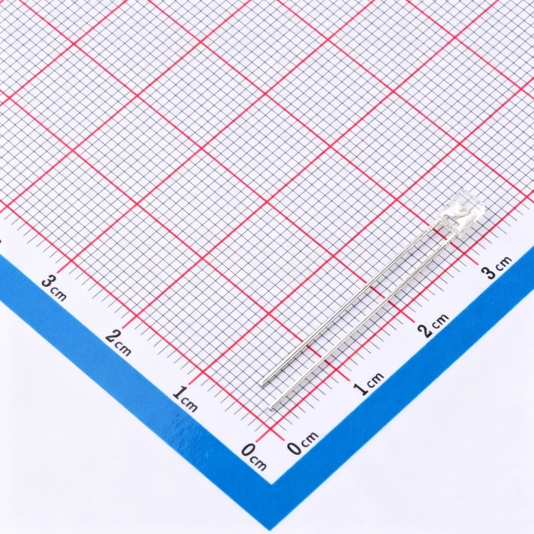

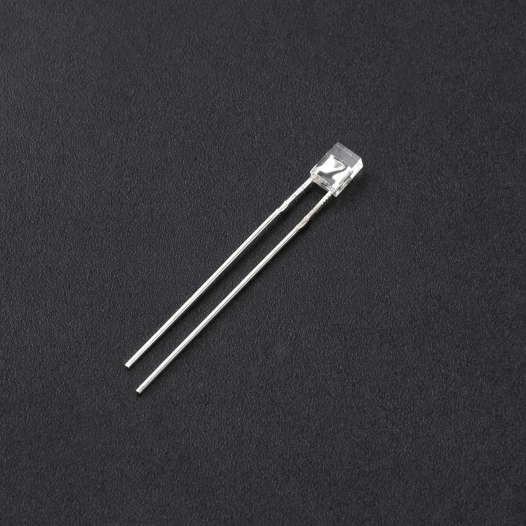

XL-234UYC-L 234 白发黄光 28mm 加长脚直插 LED 设备待机预警柔光指示灯
型号: XL-234UYC-L
品牌: XINGLIGHT(成兴光)
立即购买
--- 产品参数 ---
  • 外形尺寸 3.0*2.0*4.0*28mm
  • 发光颜色 黄光
  • 胶体类型 乳白色雾漫环氧树脂
  • 引脚结构 2 脚直插(②正极,①负极)
  • 额定正向电流 20mA
  • 峰值脉冲电流 80mA
  • 发光强度 50~300mcd
  • 主波长 585~595nm(典型 590nm)
  • 峰值波长 590nm
  • 半波宽 20nm
  • 半光强发光角度 110° 广角柔光
  • 最大功耗 70mW
  • 工作温度范围 -20℃ ~ +85℃
--- 数据手册 ---
--- 产品详情 ---
XL-234UYC-L 为 234 方形白发黄光加长脚直插 LED,迷你方形灯体搭配乳白色雾漫胶体,黄光温润柔和,适合设备待机、预警状态提示;585~595nm 标准琥珀黄光波段,视觉辨识度适中不刺眼;28mm 加长金属引脚适配双层 PCB、加厚设备壳体、深仓控制面板,装配无需裁脚;全套千小时点灯、高温高湿、冷热冲击、引脚弯折可靠性全检合格,是工控、家电、数码预警柔光指示灯优选光源。
一、产品描述
1.产品特性
  • 234 小方头 28mm 加长两脚一体化封装 3.0*2.0mm 小型方形灯头,整机面板开孔尺寸更小,适配紧凑型内部布局;总长 28mm 加长金属引脚,预留充足折弯、焊接操作余量,双层线路板、加厚外壳装配无空间限制;标准 2.5mm 通用引脚间距,常规 PCB 无需改版;引脚定义②正极、①负极;折弯、焊接作业必须在胶体下端 2mm 以外操作,防止高温、外力拉扯损伤内部芯片与金线。
  • 白发雾面柔光结构,110° 大视角均匀黄光 乳白色漫射环氧树脂打散黄光单点高光,设备面板长期目视无视觉疲劳;110° 宽扩散发光角度,多颗并排排布无明暗色块,温润琥珀黄光适配预警、待机中性状态区分,不会像红光过于刺眼、绿光单调。
  • 多档光强、四段波长精细分光,批量无色差 光强分 A1/A2/A3 三档低亮度规格,波长细分 HY03/HY04/HY05/HY06 四段管控,同批次灯珠黄度、亮度高度统一,整机批量生产无偏色斑块;低压 1.8~2.4V 驱动,完美适配 3V、5V 各类低压主控电路。
  • 低压低功耗,长亮稳定光衰小 单颗最大功耗仅 70mW,20mA 标准驱动电流,设备全天候待机、预警长亮时光衰微弱,电池供电便携设备续航表现优异,整机静态功耗可控。
  • 工业级宽温耐用,多场景可靠使用 工作区间覆盖 - 20℃~+85℃,车载高温、室内家电长期点亮性能稳定;通过 1000h 常温点灯、85℃湿热、100 次冷热循环、3 次 2.5N 引脚弯折全套机械与环境可靠性测试。
  • 标准化量产配套方案 防潮防静电铝箔真空袋搭配干燥剂出货,兼容 240℃/6s 波峰焊、300℃/3s 手工焊工艺;EIA 千支标准袋装,批量交付稳定,配套分档选型表便于工程匹配。
  • 并联使用优化建议 多颗并联时每颗独立串联限流电阻,防止分压不均导致亮度差异;焊接温度、时长严格遵循规格要求,避免胶体黄变失效。
2.技术规格
        名称        参数
        典型正向电压        3.0V
        标准驱动电流        20mA
        发光强度区间        50~300mcd
        主波长范围        585~595nm
        发光角度        110° 广角柔光
        引脚规格        28mm 加长两脚,2.54mm 标准间距
二、应用领域
  • 家电:空调、净水机、电饭煲待机 / 预警柔光指示灯
  • 工控设备:小型控制器、检测仪器待机缓冲状态背光
  • 数码通信:路由器、电源适配器预警提示灯
  • 车载电子:车载充电器、车载仪表中性状态指示
  • 医疗美容仪器:设备待机缓冲柔和标识光源
  • 教学电子套件:低压黄光实训指示元件
  • 电子钟表、小型中性警示背光装饰灯
  • XL-234UYC-L 核心优势为234 方形白发黄光 28mm 加长直插 LED,迷你方头缩减面板开孔,雾胶体柔化琥珀黄光,中性色调适配设备待机预警场景;多档亮度、四段波长可选,低压芯片适配全系列 3V/5V 主控;加长引脚解决双层 PCB、加厚壳体装配空间不足痛点,单颗通用中性指示替代多款短脚规格;宽温工业级稳定,RoHS 环保合规。
