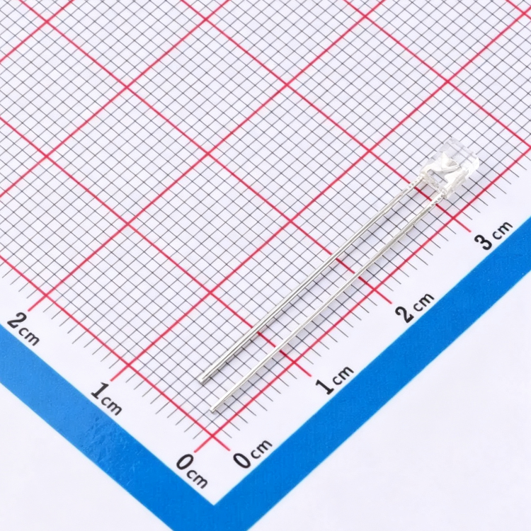

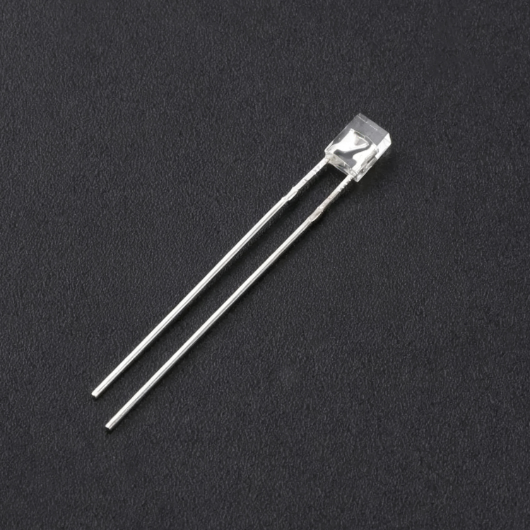

XL-234UWC-L 234 白发白 28mm 加长脚白光直插 LED 家电数码高亮冷白状态指示灯
型号: XL-234UWC-L
品牌: XINGLIGHT(成兴光)
立即购买
--- 产品参数 ---
  • 外形尺寸 3.0*2.0*4.0*28mm
  • 发光颜色 冷白光
  • 胶体类型 乳白色雾漫环氧树脂(白发白)
  • 引脚结构 2 脚直插(②正极,①负极)
  • 引脚总长度 28mm
  • 引脚间距 2.54mm
  • 正向电压 2.8~3.4V(典型 3.0V)
  • 额定正向电流 20mA
  • 峰值脉冲电流 80mA
  • 发光强度 1500~2500mcd
  • 色温 10000K 冷白光
  • 最大功耗 70mW
  • 工作温度范围 -20℃ ~ +85℃
--- 数据手册 ---
--- 产品详情 ---
XL-234UWC-L 为 234 方形白发白加长脚冷白光直插 LED,小体积 234 方头结构搭配乳白色雾状胶体,出光均匀柔和无刺眼光斑;色温 10000K 纯正冷白光,亮度区间 1500~2500mcd 高亮稳定;28mm 加长金属引脚适配双层 PCB、加厚设备壳体、深仓面板,解决常规短脚装配受限问题;全套千小时点灯、湿热、冷热冲击、引脚弯折可靠性全检合格,是家电、数码、车载、仪器设备通用白光状态指示灯优选光源。
一、产品描述
1.产品特性
  • 234 小方头 28mm 加长两脚一体化封装 3.0*2.0mm 小型方形灯头,设备面板开孔更小,适配紧凑型整机内部布局;总长 28mm 加长引脚,预留充足折弯、焊接操作余量,双层 PCB、加厚外壳无需裁脚;标准 2.5mm 引脚间距,通用 PCB 无需改版;引脚定义②正极、①负极;折弯、焊接工序必须在胶体下端 2mm 以外执行,避免高温、外力拉扯损伤内部芯片与金线。
  • 白发白雾胶体,110° 广角柔光均匀 乳白色漫射胶体打散白光高光,近距离面板目视无眩光;110° 大扩散视角,多颗并排无明暗色块,整机背光、状态提示一致性高,冷白光质感干净清爽,适配数码简约面板设计。
  • 10000K 标准冷白光,亮度分档可选 标准 10000K 冷白色温,分 B1/B2/B3 三档亮度、N13 系列三档电压,同批次光强、色温统一无偏黄偏蓝,整机批量生产无色差,20mA 常规驱动,低压 3V 电路适配性强。
  • 低功耗稳定驱动,适配多类低压整机 单颗最大功耗仅 70mW,2.8~3.4V 宽电压区间,单片机 IO、锂电池供电设备均可直接搭配限流电阻使用,长期待机光衰微弱,适配 24 小时长亮设备。
  • 工业级宽温耐用,多场景可靠使用 工作区间覆盖 - 20℃~+85℃,车载高温、室内家电长期点亮性能稳定;通过 1000h 常温点灯、85℃湿热、100 次冷热循环、3 次 2.5N 引脚弯折全套机械与环境可靠性测试。
  • 标准化量产配套方案 防潮防静电铝箔真空袋搭配干燥剂出货,兼容 240℃/6s 波峰焊、300℃/3s 手工焊工艺;EIA 千支标准袋装,批量交付稳定,配套分档选型表便于工程匹配。
  • 并联使用优化建议 多颗并联时每颗独立串联限流电阻,防止分压不均导致亮度差异;焊接温度、时长严格遵循规格要求,避免胶体黄变失效。
2.技术规格
        名称        参数
        典型正向电压        3.0V
        标准驱动电流        20mA
        发光强度区间        1500~2500mcd
        主波长范围        10000K 冷白
        发光角度        110° 广角柔光
        引脚规格        28mm 加长两脚,2.54mm 标准间距
二、应用领域
  • 白色家电:空调、净水器、电饭煲、温控器白光待机指示灯
  • 数码通信:路由器、适配器、便携设备、机箱状态背光
  • 车载电子:车充、中控小型白光提示灯
  • 医疗美容仪器:设备运行、故障白光标识灯
  • 教学电子套件:低压白光实训指示灯
  • 电子钟表、小型交通指示背光
  • 小型亮化、DIY 小型白光装饰灯
  • XL-234UWC-L 核心优势为234 方形白发白 28mm 加长冷白光直插 LED,小型方头节省面板开孔空间,雾胶体柔光不刺眼;10000K 标准冷白光,多档亮度电压可选适配各类 3V 低压主控;加长引脚解决双层 PCB、加厚壳体装配痛点,单颗通用白光指示替代多款短脚规格;宽温工业稳定,RoHS 环保合规。
  • 我司支持试样、分光批量定制,配套完整规格与技术支持,欢迎洽谈合作。
