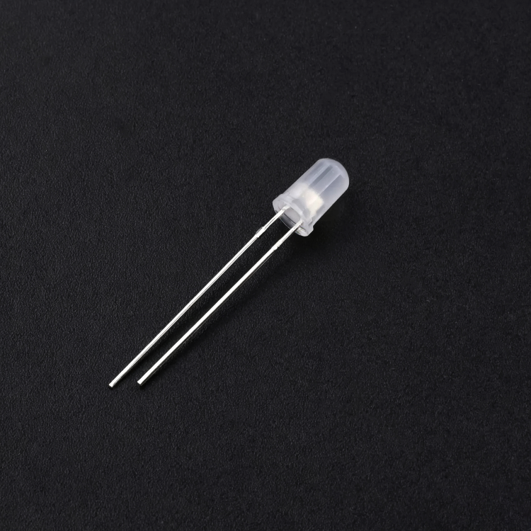

XL-504RGBW-KS F5 雾状内置 IC 快闪 RGB 直插 LED 29mm 长脚柔光警示七彩快闪装饰灯
型号: XL-504RGBW-KS
品牌: XINGLIGHT(成兴光)
立即购买
--- 产品参数 ---

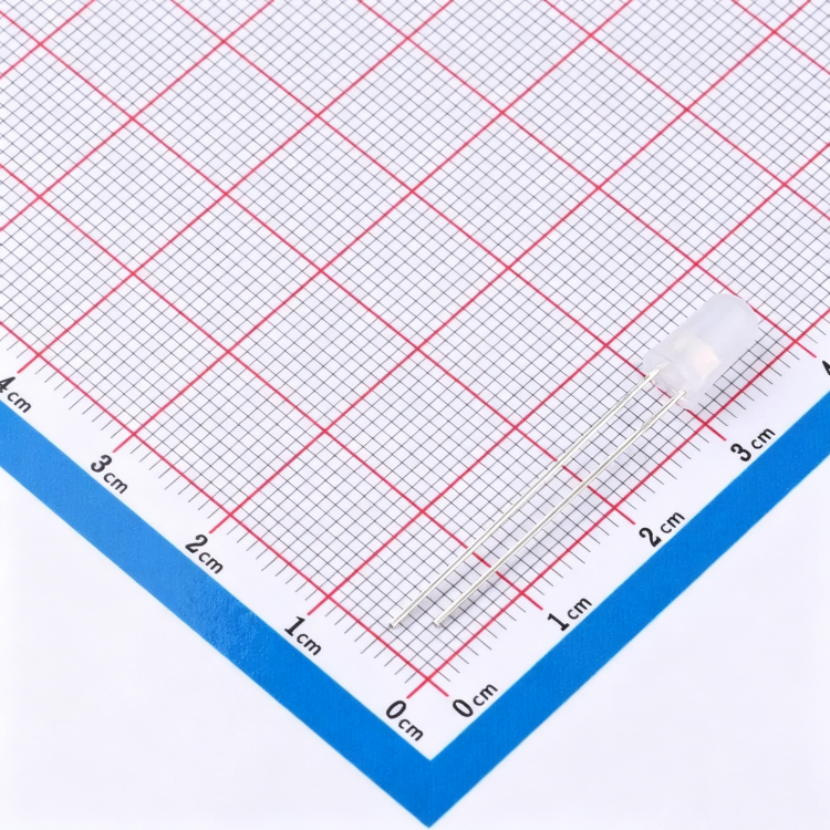

  • 外形尺寸 F5 / 5.9*5.0*8.6*29mm
  • 发光颜色 RGB
  • 胶体类型 乳白色雾状漫射环氧树脂
  • 引脚结构 2 脚一体化内置驱动 IC
  • 灯头直径 Φ5.9mm(F5 加宽草帽)
  • 引脚总长度 29mm
  • 引脚间距 2.54mm
  • 最大功耗 200mW
  • 工作温度范围 -20℃ ~ +85℃
  • 环保标准 RoHS 无铅合规
--- 产品详情 ---
XL-504RGBW-KS 为 F5 雾面内置 IC 快闪 RGB 加长直插 LED,灯体内部集成专用驱动控制芯片,仅接通 2~5V 直流电源即可自动高频柔光七彩快闪,无需单片机、PWM 调光电路;乳白色雾状胶体漫射柔化光线,消除单点刺眼高光,120° 超大广角均匀铺光;29mm 加长金属引脚适配厚灯箱、立体发光字、加厚 PCB 与设备外壳;全系列高低温、湿热、耐焊接、机械弯折可靠性检测合格,是室内警示标识、柔光广告、工艺礼品、声光玩具免驱动柔光快闪光源优选。
一、产品描述
1.产品特性
  • F5 加宽草帽 29mm 加长 2 脚内置 IC 一体化封装 Φ5.9 加宽草帽灯头,120° 超大广角雾面漫射发光,大面积装饰柔光均匀无明暗死角;总长 29mm 加长引脚,预留充足折弯、焊接操作空间,适配双层线路板、加厚灯箱壳体;标准 2.5mm 引脚间距,通用 PCB 无需改版;折弯、焊接工序必须在胶体下端 2mm 以外执行,高温、外力拉扯会损坏内部芯片与金线。
  • 内置独立驱动 IC,通电自动柔光快闪,省去控制电路 无需外接控制模块,直流 2~5V 供电即可自动循环切换红、绿、蓝单色与混色渐变,闪光频率 1.07Hz,完整闪烁周期仅 5 秒,柔光动态警示效果柔和不刺眼;雾面胶体打散高光,色彩切换过渡温润无亮斑,大幅减少电路元器件与装配工序。
  • 2~5V 宽电压兼容,多供电场景通用 工作电压覆盖 2.0V 至 5.0V,3V 锂电池、5V 适配器、干电池组均可直接点亮,单颗额定工作电流 20mA,整机功耗低,电池类产品续航表现优异;翠绿高光搭配红蓝均衡亮度,雾面漫射后视觉冲击温和,适合室内近距离警示装饰。
  • 120° 超广角雾面柔光,大面积铺光无暗区 区别透明款尖锐强光,本品雾化环氧树脂搭配 120° 宽扩散视角,多颗并排排布光影连贯柔和,室内门头、摆件、展台无局部过亮问题,整体氛围感更强。
  • 宽温工业稳定,室内半户外均可使用 工作温度区间 - 20℃~+85℃,通过高温储存、低温储存、85℃湿热、冷热循环、耐焊接全套可靠性测试,内部 IC 封装防护完善,长期点亮光衰小,不易受潮失效。
  • 标准化量产配套方案 防潮防静电铝箔真空袋内置干燥剂出货,兼容波峰焊 240℃/6s、手工焊 300℃/3s 标准焊接工艺;EIA 千支标准真空袋装,大批量交付供货稳定。
  • 并联使用优化建议 多颗并联批量装饰时每支路单独串联限流电阻,避免电压波动造成闪烁节奏不同步;禁止长期超过 5V 电压供电,防止内置驱动 IC 烧毁。
2.技术规格
        名称        红光参数 | 翠绿参数 | 蓝光参数
        典型正向电压        2.0~5.0V
        额定正向电流        20mA
        发光强度区间        600mcd | 1300mcd | 700mcd
        主波长范围        620~625nm | 515~530nm | 460~475nm
        半光强视角        120° 超大广角
        引脚规格        2.54mm 标准间距
二、应用领域
  • 室内广告标识:柔光立体发光字、门店室内警示灯箱、渐变氛围招牌
  • 工艺礼品:节日摆件、水晶工艺品、礼盒动态柔光彩灯
  • 声光玩具:儿童柔光声光玩具、低刺激警示闪灯元件
  • 服饰配饰:柔和发光演出服装、室内头饰、手环灯珠
  • 展会展台:室内柔光动态氛围、安全警示发光标识
  • DIY 灯饰:柔光快闪小夜灯、室内节日圣诞树装饰
  • 低压手工模型、室内柔和动态七彩警示光源
  • XL-504RGBW-KS 核心优势为F5 雾面内置 IC 快闪 29mm 加长 RGB 自闪 LED,自带驱动芯片无需任何 PWM / 单片机控制,通电柔光高频快闪,室内警示柔和不刺眼;雾状胶体漫射柔光,120° 广角铺光均匀;2~5V 宽压适配各类低压供电,加长引脚适配厚壳体、双层 PCB;单颗集成发光 + 驱动一体,简化电路、降低物料成本;-20~+85℃宽温稳定,主打室内近距离柔光警示装饰场景。
  • 我司支持试样、分光批量定制,配套完整规格与技术支持,欢迎洽谈合作。
