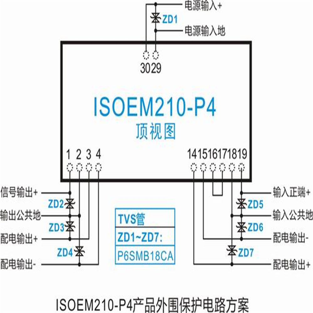

在模拟信号隔离这个细分赛道里,从来都不缺产品,但能同时做到“Pin-Pin兼容进口经典型号、车规级可靠性、高性价比”的方案,却并不多见。顺源科技推出的ISO EM210系列,正是凭借20余年的技术积累,把这几个优势集于一身,成为工业测控领域广受认可的高性价比隔离放大器选择。
作为连续多年被认定的国家高新技术企业,同时也是深圳市专精特新企业,顺源科技在模拟信号隔离放大、变送领域已经深耕20余年,累计拿下10项国家发明专利、32项实用新型专利、12项软件著作权,所有产品从核心电路设计到生产测试全流程自主把控,这也是ISO EM210能做到性能对标进口型号、成本大幅优化的核心底气。
和同类型产品相比,它的实用性优势非常突出:

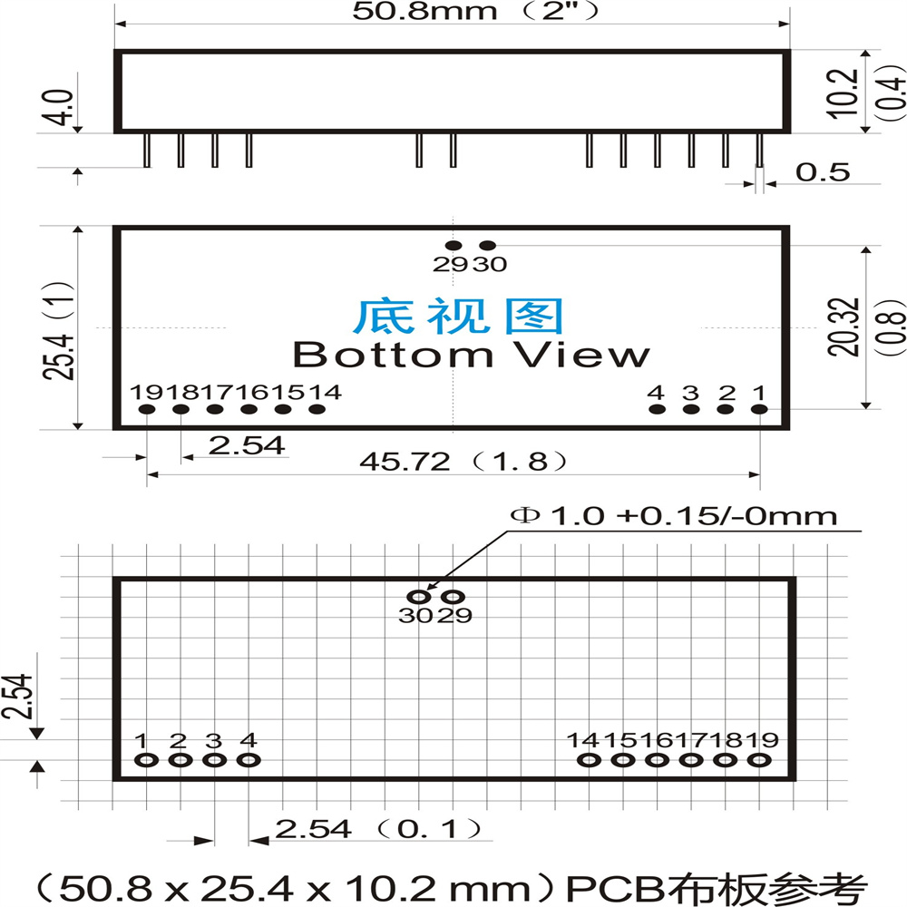

第一是‌低替换门槛‌,DIP 38Pin标准封装1:1兼容AD210,不用改板就能直接替换,相比AD202/AD204体积更小,适配更多紧凑空间的整机设计;
第二是‌供电兼容性强‌,支持5V/12V/15V/24V多种工业常用单电源供电,不用为模块单独设计特殊供电电路,适配绝大多数现有系统的电源架构;
第三是‌极端工况适配能力‌,-40℃~+125℃的车规级宽温范围,能在潮湿、高频震动的环境下长期稳定工作,不管是户外工控设备,还是车载电控场景都能胜任;
第四是‌高集成度降本‌,自带的±15V隔离配电输出,省去额外的传感器供电模块,直接降低整机物料成本,在批量项目里优势尤为明显。
当然产品也做了清晰的场景定位:ISO EM210采用磁电耦合方案,主打高性价比通用场景,适配绝大多数常规EMC要求的工业现场;如果是对电磁干扰有极高要求的场景,顺源也有ISO EC系列电容隔离、ISO系列光电隔离的产品矩阵,能覆盖从普通工况到高可靠严苛场景的全需求。
对于想要平衡性能、成本和可靠性的工程师来说,这款沉淀多年的国产隔离放大器,无疑是兼顾实用性与经济性的优质选型。
