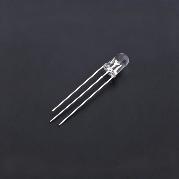

XL-A524SURUGC F5 透明红翠绿共阴 28mm 加长脚双色 LED 低压工控远距离高亮指示灯
型号: XL-A524SURUGC
品牌: XINGLIGHT(成兴光)
立即购买
--- 产品参数 ---
  • 发光颜色 红光 + 超高亮翠绿双色
  • 胶体类型 光学高透透明环氧树脂

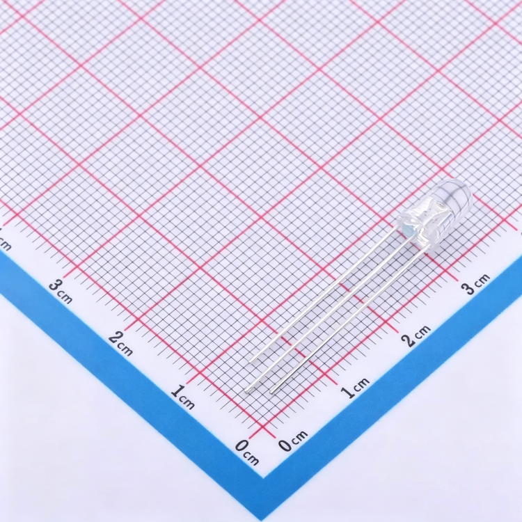

  • 外观尺寸 5.8*5.0*8.7*28mm
  • 红光正向电压 1.8~2.4V
  • 翠绿正向电压 2.8~3.4V
  • 红光发光强度 400~700mcd
  • 翠绿发光强度 8000~14000mcd
  • 额定正向电流 20mA
  • 工作温度范围 -20℃ ~ +85℃
  • 环保标准 RoHS 无铅合规
--- 产品详情 ---
XL-A524SURUGC 为 F5 大草帽透明红翠绿加长共阴双色直插 LED,单灯集成红光告警、万级高亮翠绿两套独立发光芯片,中间引脚为公共负极,适配低压 IO、NPN 驱动电路;高透透明胶体透光通透,翠绿超高亮度,户外、车间远距离识别效果突出;28mm 加长金属支架适配双层 PCB、加厚壳体、狭长深灯仓,Φ5.8 加宽草帽发光面,可视距离远优于 F3 规格;全套千小时点灯、冷热冲击、引脚弯折可靠性全检合格,是低压工控、大型机组、工程机械远距离双色状态指示灯优选光源。
一、产品描述
1.产品特性
F5 大草帽 28mm 加长 3 脚共阴一体化封装 Φ5.8 大草帽灯头,发光面积更大,远距离辨识度更高;总长 28mm 加长引脚,预留充足折弯、焊接操作余量,适配双层线路板、加厚设备外壳;双 2.54 标准引脚,通用 PCB 无需改版;引脚定义:①翠绿正极、③公共负极、②红光正极;折弯、焊接工序必须在胶体下端 2mm 以外执行,避免高温、外力拉扯损伤内部金线与发光芯片。
高透光学透明胶体,红绿对比清晰醒目 全透明无遮挡环氧树脂封装,红光色调鲜明,专用于设备故障警示;翠绿亮度高达 8000~14000mcd,30° 窄聚光光束集中,数十米外可快速分辨设备正常运行状态,适合大型设备远距离信号提示。
共阴电路驱动简便,适配低压主控系统 共阴架构(中间公共负极),两路正极独立分压限流,低压单片机 IO 可直接驱动;红光低压区间、翠绿标准 3V 压降,整机长期待机静态耗电极低,适配电池供电、低压工控整机。
红绿独立精细分光,整机无色差斑驳 红光分 A5/A6 两档亮度,翠绿细分 C1/C2/C3 三档超高亮档位;红光 HR04/HR05、翠绿 HG02/HG03/HG04 多段波长可选,同批次灯珠亮度、色彩高度统一,整机面板无深浅、偏色斑块。
工业级宽温稳定耐用 工作区间覆盖 - 20℃~+85℃,高温工控、车载工程机械长期点亮光衰微弱;通过 1000h 常温点灯、85℃湿热、100 次冷热循环、3 次 2.5N 引脚弯折全套机械与环境可靠性测试。
标准化量产配套方案 防潮防静电铝箔真空袋搭配干燥剂出货,兼容有铅 / 无铅双波峰焊工艺,配套完整焊接、引脚成型、仓储防静电操作规范;EIA 千支标准袋装,批量交付稳定。
并联使用优化建议 红光、翠绿正极需各自独立串联限流电阻;多颗双色灯并联时分路单独供电,防止串色、亮度衰减不均。
2.技术规格
示例:
        名称        参数
        典型正向电压         R:2.2V / G:3.0V
        额定正向电流        20mA
        发光强度区间        R:400~700mcd / G:8000~14000mcdmcd
        主波长范围        R:630~640nm / G:515~530nm
        半光强视角        30°
        引脚规格        28mm 加长,3 脚共阳,2.54mm 标准间距
二、应用领域
  • 低压重型工控:机床、流水线控制柜远距离故障 / 运行双色指示灯
  • 商用大型机组:中央空调、工业新风深腔体高亮状态光源
  • 车载工程机械:大巴、工程车辆深层箱体双色警示灯
  • 通信机房:大功率服务器、基站远距离联机告警指示
  • 大型医疗仪器:深层诊疗设备双色状态提示
  • 户外设备标识:远距离安全指示、大型发光标牌光源
  • 储能、大功率电源设备双色状态警示
  • XL-A524SURUGC 核心优势为F5 大草帽透明红翠绿 3 脚共阴加长双色 LED,共阴电路适配绝大多数低压控制主板;万级高亮翠绿实现远距离可视,加长引脚解决双层 PCB、深仓设备安装空间不足痛点;单颗灯替代两颗单色 LED,节约 PCB 布局空间;2.54 通用双间距兼容全部插件生产线,宽温工业级长期稳定。
  • 我司支持试样、分光批量定制,配套完整规格与技术支持,欢迎洽谈合作。
