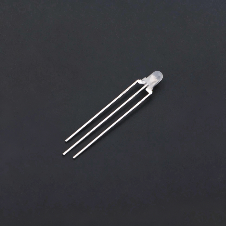

XL-A324SURUBW F3 雾状红蓝共阴 28mm 加长脚双色 LED 车载智能家居柔光状态指示灯
型号: XL-A324SURUBW
品牌: XINGLIGHT(成兴光)
立即购买
--- 产品参数 ---

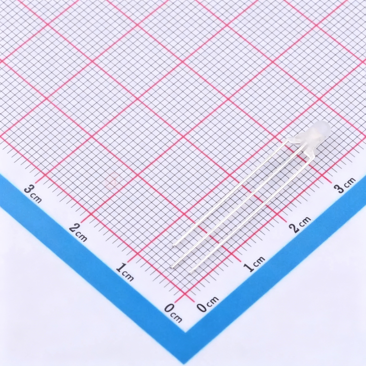

  • 外形尺寸 3.8×5.2×28mm
  • 胶体类型 透明环氧树脂
  • 发光颜色 红蓝双色
  • 灯头直径灯头直径 Φ3.8mm
  • 引脚总长度 28mm
  • 引脚间距 2.54mm 标准间距
  • 红光正向电压 1.8~2.4V(典型值 2.2V)
  • 蓝光正向电压 2.8~3.4V(典型值 3.0V)
  • 红光发光强度 400~700mcd
  • 蓝光发光强度 1200~2100mcd
  • 额定正向电流 20mA
  • 工作温度范围 -20℃ ~ +85℃
  • 环保标准 RoHS 无铅合规
--- 产品详情 ---
XL-A324SURUBW 是一款 F3 规格雾状红蓝共阴双色直插 LED,单颗灯珠集成红光、蓝光两套独立发光芯片,采用中间引脚公共负极的共阴结构,单器件即可实现故障告警(红)、待机 / 配对(蓝)两种状态切换,还可实现红蓝混光效果。产品采用 28mm 加长引脚设计,适配双层 PCB、加厚设备深窄灯仓;雾状漫射胶体柔化光线,无刺眼光斑,发光均匀柔和;符合 RoHS 环保标准,通过全套可靠性测试,广泛适用于车载内饰、智能家居、小型工控、数码 3C 等设备的状态指示场景。
一、产品描述
1.产品特性
  • F3 迷你加长 3 脚共阴封装:Φ3.8mm 小型圆头,适配狭小面板开孔;28mm 加长引脚预留充足折弯焊接余量,适配双层 PCB、加厚壳体;标准 2.54mm 引脚间距,兼容通用 PCB 布局,引脚折弯、焊接需在胶体下端 2mm 以外操作。
  • 雾状柔光匀光胶体:乳白色雾面环氧树脂漫射结构,消除单点高光眩光,近距离长时间观测舒适,面板发光均匀无斑驳。
  • 独立双芯片共阴驱动:共阴架构(中间公共负极),两路正极独立控制,单片机 IO 口直接驱动,电路设计简便,适配锂电池、低压适配器各类供电系统。
  • 精细分光分档管控:红、蓝光独立进行亮度、波长分选,同批次产品亮度、色差一致性高,整机面板无明暗不均、偏色问题。
  • 工业级高可靠性:通过 1000h 常温点灯、85℃高温高湿、冷热循环、引脚弯折等全套可靠性测试,-20℃~+85℃宽温区间稳定工作,长期使用光衰微弱。
  • 标准化量产配套:采用防潮防静电铝箔真空袋包装,兼容有铅 / 无铅波峰焊工艺,适配全自动插件产线,批量交付稳定。
2.技术规格
示例:
        名称        参数
        典型正向电压        2.2V / B:3.0V
        额定正向电流        20mA
        发光强度区间        400~700mcd / B:1200~2100mcd
        主波长范围        630~640nm / B:460~470nm
        半光强视角        30°
        最大功耗        R:50mW / B:70mW
二、应用领域
  • 车载电子:汽车内饰、车载充电器、车机设备的状态 / 氛围双色指示灯
  • 智能家居:智能开关、门锁、小家电的工作 / 故障双色背光指示
  • 数码 3C:路由器、蓝牙耳机仓、便携数码设备的配对 / 告警指示灯
  • 小型工控:便携检测仪、控制器的状态切换提示灯
  • 教学电子:单片机实验板、DIY 模型的双色状态光源
  • 消费电子:电子玩具、小型标识牌的双色指示场景
XL-A324SURUBW 雾状红蓝共阴双色 LED,凭借单灯双状态、柔光均匀发光、加长引脚适配深腔结构的核心优势,可有效节省 PCB 布局空间,提升面板指示的视觉舒适度;产品工业级可靠性强,适配多场景量产需求。我司全系列 F3/F5 单色、双色、RGB 直插 LED 现货供应,支持亮度、波长分档定制,配套完整规格书与驱动方案,欢迎试样与批量洽谈。
我司支持试样、分光批量定制,配套完整规格与技术支持,欢迎洽谈合作。
