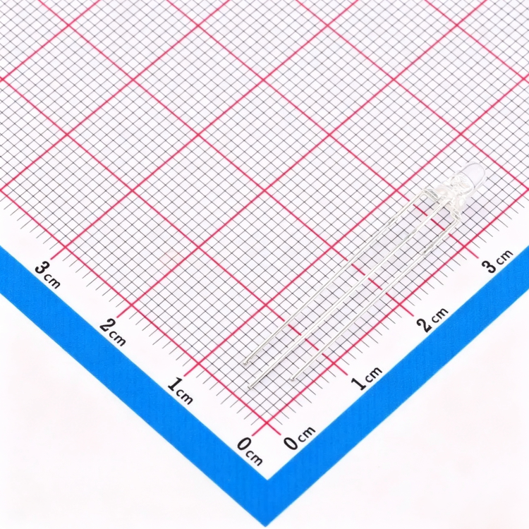

XL-B324SURUBC F3 透明红蓝共阳长脚双色直插 LED 5V 主控设备双状态指示灯专用
型号: XL-B324SURUBC
品牌: XINGLIGHT(成兴光)
立即购买
--- 产品参数 ---
  • 外形尺寸 3.8×5.2×28mm
  • 胶体类型 透明环氧树脂
  • 发光颜色 红蓝双色
  • 正向电流 20mA
  • 正向电压 1.8~2.4V
  • 发光强度 400~700mcd
  • 主波长 630~640nm
  • 湿气等级 MSL 2 级
  • 工作温度 -20 ~ +85 ℃
  • 储存温度 -40 ~ +85 ℃
--- 产品详情 ---

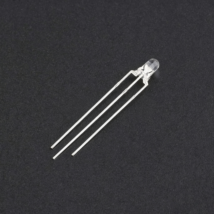

XL-B324SURUBC 为 F3 加长透明共阳红蓝双色直插 LED,单灯内置红光、蓝光两套独立芯片,中间引脚为公共正极,适配 5V 单片机、NPN 驱动电路;单颗灯可实现故障告警红、蓝牙待机蓝、红蓝混紫三种发光效果;28mm 加长支架适配双层 PCB、加厚设备深窄灯仓,Φ3.8 迷你圆头适配车载仪表、小型仪器狭小开孔;高透透明胶体透光通透,红蓝色彩对比强烈;全套千小时点灯、冷热冲击、引脚弯折可靠性全检合格,是 5V 主控数码、车载、工控设备双色指示灯优选。
一、产品描述
1.产品特性
F3 迷你 28mm 加长 3 脚共阳一体化封装 Φ3.8 小型圆头,适配狭小面板开孔;总长 28mm 加长引脚,预留充足折弯、焊接操作空间,适配双层线路板、加厚壳体;标准 2.5mm 双引脚间距,通用 PCB 无需改版;引脚定义:①蓝光负极、③公共正极、②红光负极;折弯、焊接必须在胶体下端 2mm 以外操作,避免高温外力损坏内部金线芯片。
高透光学透明胶体,色彩通透对比强 高透光环氧树脂无遮挡封装,红光警示醒目、冷蓝光清爽干净,单独点亮、红蓝混光色彩区分清晰;30° 窄聚光,光点集中,车间、车内远距离设备状态一眼识别。
共阳电路适配 5V 主控,驱动简便 中间公共正极,适配 5V 供电单片机、NPN 三极管驱动;公共脚接 VCC,红蓝负极分别拉低即可点亮,电路匹配共阳主控方案,无需升压改造;红光低压、蓝光标准压降,搭配独立限流电阻稳定运行,待机功耗可控。
红蓝独立精细分光,整机无色差 红、蓝分开亮度、波长分选管控;红光 400~700mcd 两档,蓝光 1200~2100mcd 三档,同批次灯明暗、色差高度统一,整机面板无明暗、偏色斑块。
工业级宽温稳定耐用 工作区间覆盖 - 20℃~+85℃,车载、高温数码长期点亮光衰微弱;通过 1000h 常温点灯、85℃湿热、100 次冷热循环、3 次 2.5N 引脚弯折全套机械与环境可靠性测试。
标准化量产配套方案 防潮防静电铝箔真空袋配干燥剂出货,兼容有铅 / 无铅双波峰焊工艺,配套完整焊接、引脚成型、仓储防静电操作规范;EIA 千支标准袋装,批量交付稳定。
电路使用优化建议 红、蓝负极引脚必须各自串联独立限流电阻;多颗共阳双色灯并联时单颗分路供电,防止串色、亮度衰减不均。
2.技术规格
        名称        参数
        典型工作电压(V)         R:2.2V | G:3.0V
        标准驱动电流        20mA
        光强范围(mcd)        R:400~700 | B:1200~2100mcd
        主波长(nm)        R:630~640 | B:460~470nm
        发光角度        30° 窄聚光
        引脚间距        2.54mm 标准直插
二、应用领域
  • 车载电子:车机蓝牙、充电故障红蓝双色状态指示灯
  • 数码 3C:路由器、功放、蓝牙耳机仓配对 / 告警双色背光
  • 小型工控:便携检测仪、控制器异常 / 待机双色提示灯
  • 智能家居:智能门锁、开关故障 / 联网双色指示灯
  • 教学电子套件:实验板红蓝切换状态光源、DIY 模型
  • 小型便携医疗设备:检测仪异常 / 待机提示
  • 电子玩具、小型冷暖双色标识灯
  • XL-B324SURUBC 核心优势为F3 加长透明共阳红蓝双色,专门适配 5V 单片机、NPN 驱动系统,完美匹配共阳电路设计;单颗替代两颗单色 LED,节省 PCB 布局;加长引脚适配双层 PCB、深窄设备灯仓,2.54 通用引脚兼容全插件生产线,宽温工业级长期稳定。
  • 我司支持试样、分光批量定制,配套完整规格与技术支持,欢迎洽谈合作。
