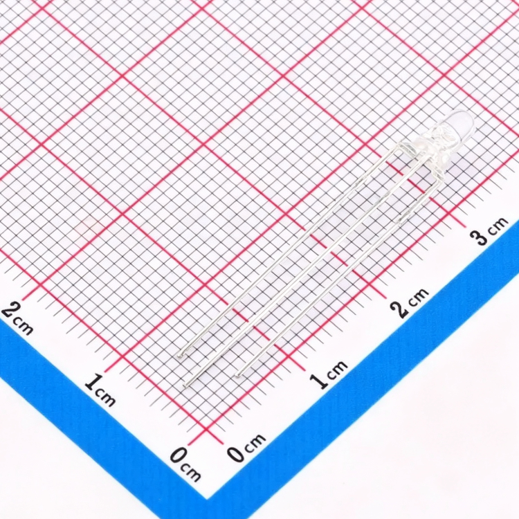

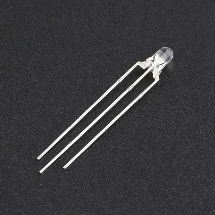

XL-A324SURUGC F3 透明红翠绿共阴 3 脚直插 LED 设备多状态双色切换指示灯专用
型号: XL-A324SURUGC
品牌: XINGLIGHT(成兴光)
立即购买
--- 产品参数 ---
  • 外形尺寸 3.8×5.2×28mm
  • 胶体类型 透明环氧树脂
  • 正向电流 IF 20
  • 工作温度 -20 ~ +85
  • 储存温度 -40 ~ +85
  • 正向电压 VF 1.8~2.4 (典型 2.2)
  • 发光强度 Iv 400~700
  • 主波长 λd 630~640
  • 湿气等级 MSL 2 级
--- 产品详情 ---
XL-A324SURUGC 为 F3 小型透明共阴双色直插 LED,单颗灯珠集成红光 + 翠绿两套独立发光芯片,中间引脚为公共负极,单器件即可实现故障告警(红)、正常运行(绿)两种状态切换;28mm 加长引脚适配双层 PCB、小型设备深窄灯仓,3.8mm 迷你圆头适配小型面板、车载仪表狭小开孔;透明胶体透光率高,红绿色彩通透鲜明,搭配标准 2.54mm 引脚距,兼容手工、全自动插件产,全套 1000h 点灯、冷热冲击、引脚弯折可靠性测试全合格,是小型电子、车载内饰、智能家居多状态指示灯优选双色光源。
一、产品描述
1.产品特性
F3 迷你 28mm 加长 3 脚共阴一体化封装 Φ3.8 小型圆头,适配仪器、车载狭小面板开孔;总长 28mm 加长支架,预留充足折弯、焊接余量,适配加厚壳体、双层 PCB;标准 2.54 双引脚间距,通用 PCB 无需改板;引脚折弯、焊接必须在胶体下端 2mm 以外操作,防止金线、芯片受损;引脚定义:①翠绿正极、③公共负极、②红光正极。
透明高透胶体,红绿色彩区分鲜明 光学级透明环氧树脂封装,无雾面遮挡,红光警示醒目、翠绿高亮通透,两种色彩对比度高,设备运行 / 故障状态一眼区分;30° 窄聚光设计,面板显示集中,远距离状态识别清晰。
独立双芯片共阴电路,电路设计简便 共阴架构(中间共用负极),仅需两路独立限流电阻分别驱动红、绿光,单片机 IO 口直接控制切换,无需复杂分压电路;红光低压 1.8-2.4V、翠绿标准 3V 驱动,适配锂电池、低压适配器各类供电系统,待机功耗极低。
红绿独立精细分光,整机色差统一 红、绿光分开亮度、波长分选;红光 400~700mcd 三档,翠绿 2100~4000mcd 四档,同批次单颗、整批色彩亮度一致性强,整机面板无偏色、明暗不均问题。
宽温工业级稳定可靠 全温区间 - 20℃~+85℃稳定工作,车载、高温小家电长期点亮光衰微弱;通过 1000h 常温点灯、85℃湿热、100 次冷热循环、3 次 2.5N 引脚弯折全套环境与机械可靠性测试,设备长期使用故障率低。
2.技术规格
        名称        参数
        典型工作电压(V)         R:2.2V | G:3.0V
        标准驱动电流        20mA
        光强范围(mcd)        R:400~700 | G:2100~4000
        主波长(nm)        R:630~640 | G:520~530nm
        发光角度        30° 窄聚光
        引脚间距        2.54mm 标准直插
二、应用领域
  • 车载电子:汽车中控、仪表、充电器故障 / 正常双色状态指示灯
  • 工控小型仪器:检测设备、控制器运行绿 / 故障红切换提示灯
  • 智能家居:智能开关、净水、新风设备工作 / 告警双色背光
  • 数码 3C:蓝牙耳机充电仓、便携仪器、路由器状态指示灯
  • 教学电子套件:实验板双色状态指示、DIY 控制模型
  • 小型医疗设备:便携检测仪正常 / 异常状态光源
  • 电子玩具、小型标识双色切换警示灯
  • XL-A324SURUGC 核心优势为F3 迷你加长 3 脚共阴双色结构 + 透明高透胶体,单颗替代两颗单色灯,节省 PCB 空间、简化结构;红警示、翠绿运行经典配色,适配绝大多数设备双状态指示;28mm 加长引脚适配深仓双层 PCB,2.54 通用引脚兼容全插件产线,宽温工业级耐用。
  • 我司支持试样、分光批量定制,配套完整规格与技术支持,欢迎洽谈合作。
