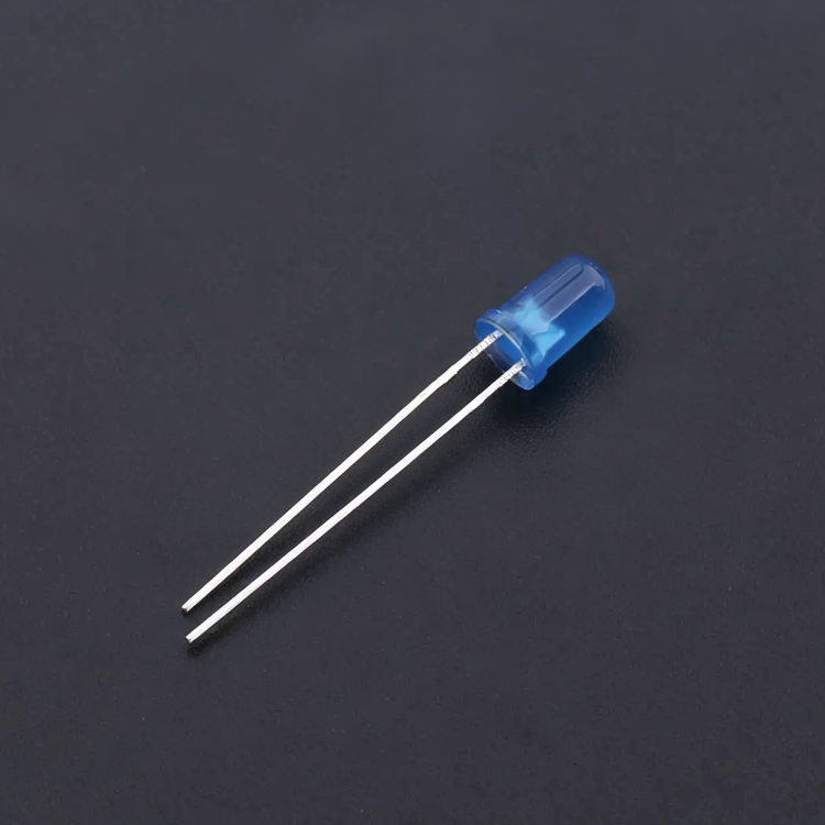

XL-504UBD F5 蓝发蓝长脚直插 LED 深腔数码车载氛围指示灯专用
型号: XL-504UBD
品牌: XINGLIGHT(成兴光)
立即购买
--- 产品参数 ---

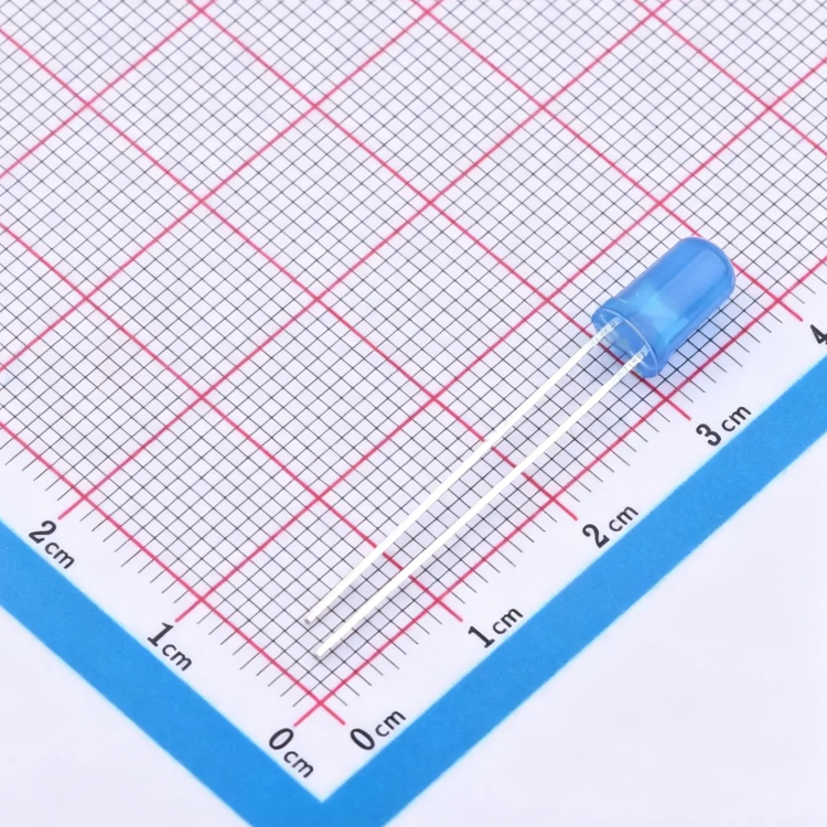

  • 外形尺寸 5.5×5.0×8.7×28mm
  • 引脚间距 2.54mm
  • 发光颜色 蓝色
  • 工作电压 2.8~3.4V
  • 正向电流 20mA
  • 光强区间 300~900mcd
  • 主波长 460~475nm
  • 5V 反向漏电流 ≤10μA
  • 湿气等级 MSL 2 级
  • 工作温度 -20℃ ~ +85℃
  • 储存温度 -40℃ ~ +85℃
--- 数据手册 ---
--- 产品详情 ---
XL-504UBD 为 F5 加长 28mm 蓝发蓝直插 LED,通体蓝色胶体与冷蓝光色调统一,整机外观简洁统一;5mm 加宽草帽发光面,面板灯光展示效果优于 F3、普通短脚 F5;28mm 加长金属支架专门适配双层 PCB、加厚壳体、狭长深灯仓,完美解决普通短脚安装深度不足、折弯操作空间受限痛点;标准 3V 冷蓝光,色调清爽简约,适配蓝牙配对、设备待机氛围场景;2.54mm 标准引脚兼容人工、全自动插件产,全套千小时点灯、冷热冲击、引脚弯折可靠性测试合格,是深腔数码、车载中控、美容仪器蓝色氛围指示灯优选光源。
一、产品描述
1.产品特性
  • F5 大草帽 28mm 加长专用长支架 总长 28mm 加长引脚,预留充足折弯、焊接操作余量,适配双层线路板、加厚设备外壳、深腔体狭长灯仓;折弯、焊接工序必须在胶体下端 2mm 以外执行,避免高温、外力拉扯损伤内部金线与发光芯片。
  • 一体蓝胶体同色柔和冷蓝光 全蓝色环氧树脂一体封装,外壳发光色彩无杂色透出;460~475nm 纯净冷蓝光波段,观感清爽高级,30° 聚光兼顾近距离柔和观感与远距离设备状态识别。
  • 标准 3V 蓝光驱动,电路设计简易 2.8~3.4V 常规正向压降,锂电池、工业开关电源均可直接匹配,单颗串联限流电阻即可稳定点亮,上电响应快、整机静态功耗可控。
  • 亮度、波长精细分档管控 出厂按亮度分 A4/A5/A6/A7 四档,波长划分 HB04/HB05/HB06 三段,同批次灯珠亮度、色差高度统一,整机面板无明暗、偏色斑块。
  • 工业级全温稳定耐用 工作区间覆盖 - 20~85℃,车载、高温数码设备长期点亮光衰微弱;通过 1000h 常温点灯、85℃湿热、100 次冷热循环、3 次 2.5N 引脚弯折机械测试。
  • 标准化量产配套方案 防潮防静电铝箔真空袋搭配干燥剂出货,兼容有铅 / 无铅双波峰焊工艺,配套完整焊接、引脚成型、仓储防静电操作规范。
  • 并联使用优化建议 多颗并联布局时,每一路独立加装限流电阻,均衡单颗工作电流,延长整批使用寿命。
2.技术规格
        名称        参数
        典型工作电压        3.0V
        标准驱动电流        20mA
        光强范围        300~900mcd
        主波长        460~475nm
        发光角度        30° 窄聚光
        引脚间距        2.54mm 标准直插
