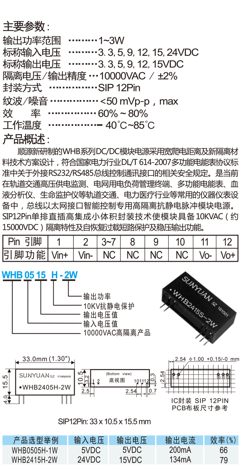

顺源科技全新研制的WHB系列DC/DC模块电源,依托全新宽爬电距离结构设计与新型隔离材料技术,彻底升级传统模块电源的隔离防护性能,全方位适配高端工业及医疗设备的安全使用需求。该产品严格遵循国家电力行业DL/T 614-2007多功能电能表协议标准,精准满足设备外接RS232、RS485总线控制通讯接口的各项安全规范,是电力、医疗领域专用的高安全等级模块电源产品。在核心防护性能上,产品搭载SIP12Pin单排直插高集成小体积封装工艺,在缩减设备安装空间、实现轻量化集成的同时,解锁了10KVAC(约15000VDC)超高隔离性能,远超行业常规产品防护标准。同时,模块内置自恢复过载短路保护系统与稳压输出功能,可自动适配电压波动、负载过载、线路短路等突发工况,无需人工干预即可快速恢复正常工作状态,有效规避设备故障、线路烧毁等安全隐患。相较于普通模块电源,WHB系列可直接升级仪器仪表外接端子的隔离能力与EMC抗静电性能,助力设备顺利通过国家电网、医疗行业严苛安规检测,从根源上提升轨道交通、电力监测、医疗精密设备的运行安全性与稳定性,是高端工控设备、精密医疗仪器的核心供电配套组件。
