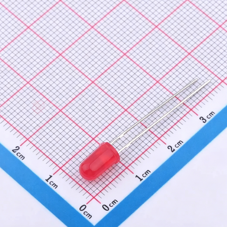

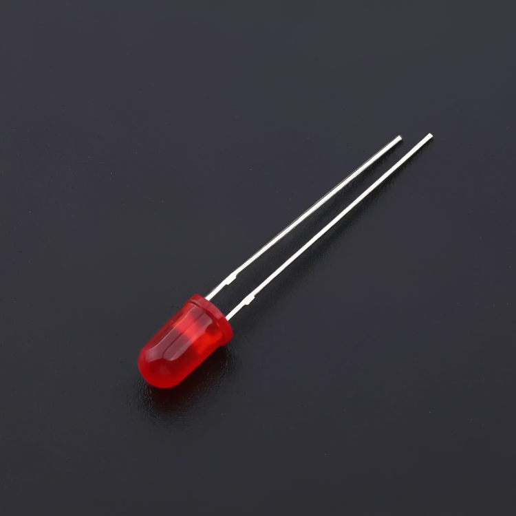

XL-504SURD F5 红发红长脚直插 LED 深腔设备故障警示指示灯专用
型号: XL-504SURD
品牌: XINGLIGHT(成兴光)
立即购买
--- 产品参数 ---
  • 外形尺寸 5.5×5.0×8.7×28mm
  • 引脚间距 2.54mm
  • 发光颜色 红色
  • 工作电压 1.8~2.4V
  • 正向电流 20mA
  • 湿气等级 MSL 2 级
  • 工作温度 -20℃ ~ +85℃
  • 储存温度 -40℃ ~ +85℃
--- 数据手册 ---
--- 产品详情 ---
XL-504SURD 为 F5 加长 28mm 红发红直插 LED,通体红色胶体与红光色调统一,外观辨识度极高;5mm 加宽草帽发光面,告警视觉效果远超短脚 F3、常规短脚 F5;28mm 加长金属支架专门适配双层 PCB、加厚壳体、狭长深灯仓,解决普通短脚安装深度不足、折弯操作空间受限痛点;1.8-2.4V 超低驱动电压,设备长期故障待机耗电极低;2.54mm 标准引脚兼容人工、全自动插件产,全套千小时点灯、冷热冲击、引脚弯折可靠性测试合格,是重型工控、车载、大型商用机组深层腔体故障告警优选光源。
一、产品描述
1.产品特性
  • F5 大草帽 28mm 加长专用长支架 总长 28mm 加长引脚,预留充足折弯、焊接操作余量,适配双层线路板、加厚设备外壳、深腔体狭长灯仓;折弯、焊接工序必须在胶体下端 2mm 以外执行,避免高温、外力拉扯损伤内部金线与发光芯片。
  • 一体红胶体同色警示红光 全红色环氧树脂一体封装,外壳与发光色彩完全统一,无杂色透底;615~625nm 行业标准故障告警红光,搭配 30° 聚光角度,车间、户外数十米外可快速识别深层设备故障红灯。
  • 超低压低功耗驱动设计 1.8~2.4V 宽低压区间,纽扣电池、小型适配器、低压开关电源均可匹配,单颗串联限流即可稳定点亮,常年故障待机静态能耗极低。
  • 多档位精细分光分选 出厂按亮度分 A5/A6/A7 三档、波长分 HR01/HR02 两段,同批次灯珠亮度、色差高度统一,整机告警面板无明暗、偏红斑块。
  • 工业级全温稳定耐用 工作区间覆盖 - 20~85℃,高温商用设备、车载工程机械长期点亮光衰微弱;通过 1000h 常温点灯、85℃湿热、100 次冷热循环、3 次 2.5N 引脚弯折机械测试。
  • 标准化量产配套方案 防潮防静电铝箔真空袋搭配干燥剂出货,兼容有铅 / 无铅双波峰焊工艺,配套完整焊接、引脚成型、仓储防静电操作规范。
  • 并联使用优化建议 多颗灯珠并联布局时,每一路独立加装限流电阻,均衡单颗工作电流,延长整批使用寿命。
2.技术规格
        名称        参数
        典型工作电压        2.2V
        标准驱动电流        20mA
        光强范围        400~900mcd
        主波长        615~625nm
        发光角度        30° 窄聚光
        引脚间距        2.54mm 标准直插
二、应用领域
  • 重型工控:机床、流水线、大型控制柜深层腔体故障告警红灯
  • 商用机组:中央空调、净水机组、工业设备深层故障警示光源
  • 车载工程机械:大巴、工程车辆深层箱体异常指示灯
  • 通信设备:基站、大功率服务器深槽机箱断电报错提示灯
  • 医疗美容大型仪器:深层仓体设备故障报警光源
  • 电子文创:大型发光模型、深槽警示标识红光元件
  • 加长型便携交通警示标牌
  • XL-504SURD 核心优势为一体红色胶体 + F5 大草帽加长 28mm 支架 + 低压警示红光,同色外观装配一致性强,加长引脚完美适配双层 PCB、深腔体特殊整机结构,远距离故障识别效果突出,低压省电适配长期待机告警;2.54 通用引脚兼容全部插件生产线,宽温工业级稳定耐候。
  • 我司支持试样、分光批量定制,配套完整规格与技术支持,欢迎洽谈合作。
