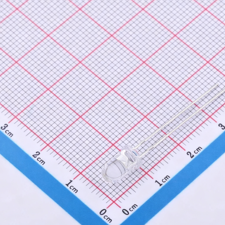

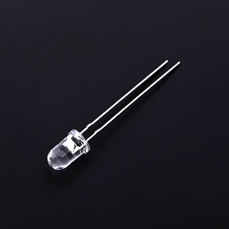

XL-504SURC F5 白发红长脚直插 LED 深腔设备故障告警指示灯专用
型号: XL-504SURC
品牌: XINGLIGHT(成兴光)
立即购买
--- 产品参数 ---
  • 外形尺寸 5.5×5.0×8.7×28mm
  • 引脚间距 2.54mm
  • 发光颜色 红色
  • 工作电压 1.8~2.4V
  • 正向电流 20mA
  • 最大功耗 70mW
  • 光强区间 2100~4000mcd
  • 主波长 615~625nm
  • 湿气等级 MSL 2 级
  • 工作温度 -20℃ ~ +85℃
  • 储存温度 -40℃ ~ +85℃
--- 数据手册 ---
--- 产品详情 ---
XL-504SURC 为 F5 加长 28mm 雾白发红光直插 LED,5mm 大草帽发光面,告警视觉辨识度远超短脚 F5、F3 规格;28mm 加长金属支架专为双层 PCB、加厚壳体、狭长深灯仓设计,完美解决安装深度不足、折弯空间不够的痛点;雾面白发胶体柔化红光,警示冲击力强,1.8-2.4V 超低电压,设备长期故障待机耗电极低;2.54mm 标准引脚兼容人工、全自动插件产,全套千小时点灯、冷热冲击、引脚弯折可靠性测试合格,是重型工控、车载、大型商用机组故障告警首选光源。
一、产品描述
1.产品特性
  • F5 大尺寸 28mm 加长专用长支架 总长 28mm 加长引脚,预留充足折弯、焊接操作余量,适配双层线路板、加厚设备外壳、深腔体狭长灯仓;折弯、焊接工序必须在胶体下端 2mm 以外执行,避免高温、外力拉扯损伤内部金线与发光芯片。
  • 雾白发柔光高亮警示红光 乳白色雾面胶体均匀漫射红光,近距离不刺眼、远距离警示醒目;615~625nm 标准故障告警红光波段,搭配 2100~4000mcd 高光强,30° 聚光角度,车间、户外数十米外可快速识别设备故障红灯。
  • 超低压低功耗驱动设计 1.8~2.4V 宽低压区间,纽扣电池、小型适配器、低压开关电源均可匹配,单颗串联限流电阻即可稳定点亮,设备常年故障待机静态能耗极低。
  • 多档位精细分光分选 出厂按亮度分 B3/B4/B5/B6 四档、波长分 HR01/HR02 两段,同批次灯珠亮度、色差高度统一,整机告警面板无明暗、偏红斑块。
  • 工业级全温稳定耐用 工作区间覆盖 - 20~85℃,高温商用设备、车载工程机械长期点亮光衰微弱;通过 1000h 常温点灯、85℃湿热、100 次冷热循环、3 次 2.5N 引脚弯折机械测试。
  • 标准化量产配套方案 防潮防静电铝箔真空袋搭配干燥剂出货,兼容有铅 / 无铅双波峰焊工艺,配套完整焊接、引脚成型、仓储防静电操作规范。
  • 并联使用优化建议 多颗灯珠并联布局时,每一路独立加装限流电阻,均衡单颗工作电流,延长整批使用寿命。
2.技术规格
        名称        参数
        典型工作电压        2.2V
        标准驱动电流        20mA
        光强范围        2100~4000mcd
        主波长        615~625nm
        发光角度        30° 窄聚光
        引脚间距        2.54mm 标准直插
二、应用领域
  • 重型工控:机床、流水线、大型控制柜深仓故障告警红灯
  • 商用机组:中央空调、净水机组、工业设备深层故障警示光源
  • 车载工程机械:大巴、工程车辆深层腔体异常指示灯
  • 通信设备:基站、大功率服务器深槽机箱断电报错提示灯
  • 医疗美容大型仪器:设备深层仓体故障报警光源
  • 电子文创:大型发光模型、深槽警示标识红光元件
  • 便携加长型交通警示标牌
  • XL-504SURC 核心优势为F5 大草帽雾白发封装 + 28mm 加长支架 + 高亮警示红光,加长引脚适配双层 PCB、深腔体特殊整机结构,大灯头远距离告警识别效果突出,低压省电适配长期故障待机场景,2.54 通用引脚兼容全部插件生产线,宽温工业级稳定耐候。
  • 我司支持试样、分光批量定制,配套完整规格与技术支持,欢迎洽谈合作。
