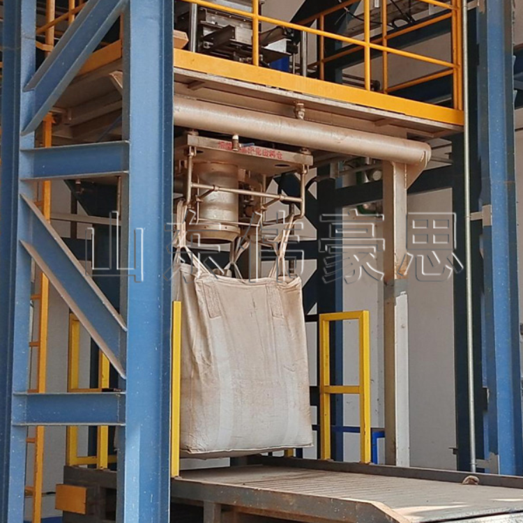

在粉体、颗粒状物料的大规模生产中,吨袋包装是连接生产与储运的关键环节。山东伟豪思智能装备碳酸钙粉吨包自动包装秤作为集电子称重、自动脱袋、除尘于一体的多功能包装设备,以其高效的自动化能力和准确的计量性能,成为现代企业提升包装效率、降低人工成本的理想选择。
一:工作流程
山东伟豪思智能装备碳酸钙粉吨包自动包装秤以PLC程序系统为核心控制单元,操作简便,自动化程度高。其标准工作流程如下:
1.人工挂袋与套袋。 人工先将包装袋的4个吊带人工挂到挂袋器(吊钩)上,再将包装袋的下料口套在密封式下料筒上。
2.夹袋与吹袋整形。 人工按下按钮开关启动夹袋装置,夹袋装置自动将袋口夹紧在下料管上,使包装袋处于完全密封状态。随后,吹袋整形系统瞬间启动,向袋内吹气使吨袋充分胀足,确保后续加料时物料能够均匀填充。
3.自动加料与称重。 启动加料开关后,包装机自动进入工作程序。加料过程分为两个阶段:快加料阶段,包装机自动控制打开加料机构高速进料,称重仪表连续检测袋内物料重量;当达到预设的快加量值时,自动切换为慢加料阶段,以准确控制重量;后进入添称阶段进行微量补料,当达到额定重量时自动停止加料。整个加料过程实现了速度与准确的统一。
4.落袋与运输。 加料结束后,包装袋自动下降落袋,夹袋装置与挂袋机构自动松开。随后,人工封口,后由输送设备(导轨小车,皮带输送机或链板输送机等)将满载的吨袋运送至要求位置,叉车运输入库。
