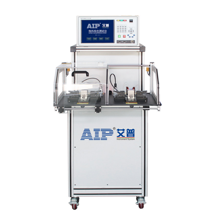

直流无刷电机测试系统
型号: AIP
品牌: AIP(艾普智能)
--- 产品详情 ---
产品概述:
无刷电机测试系统主要应用于汽车、风扇、空调、洗衣机等产品上的无刷电机整机的电气综合性能参数快速精准测试。系统由测试工装、工业计算机、测试主机、系统控制软件以及各个功能模块等系统组成,可以实现对无刷电机整机的安规性能测试,负载测试,系统启动后按照测试流程依次完成设置组的测试项目,测试完成后给出合格及不合格指示及声光报警。
测试项目:
交流耐压、绝缘电阻、空载性能、匝间耐压、直流电阻、负载性能(功率、转速、霍尔特性)、反电动势、缺相检测、阻抗压降检测
适合电机:
