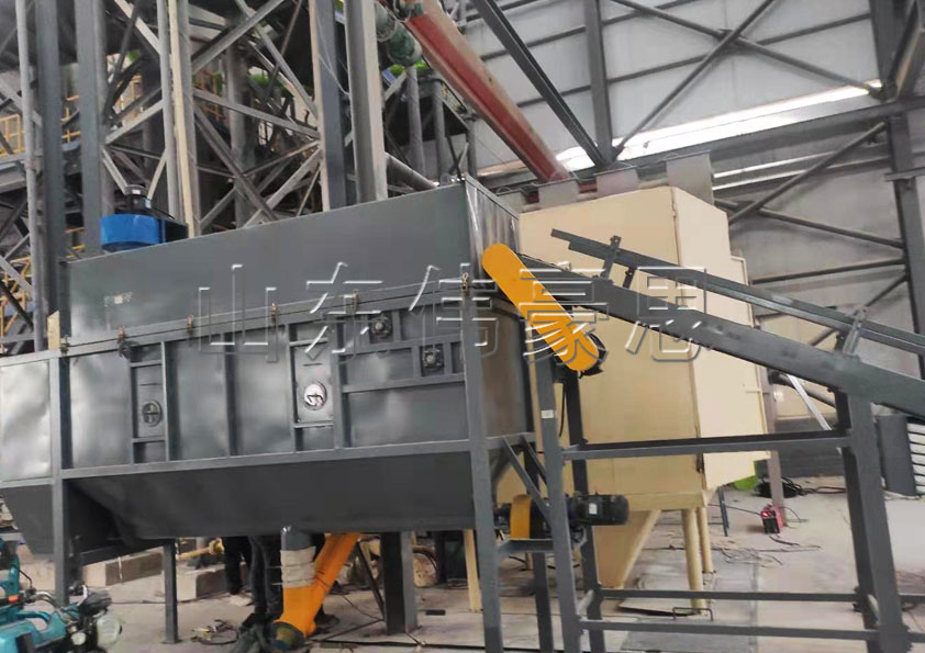

山东伟豪思智能装备水泥自动破袋机是专为袋装水泥拆包卸料设计的自动化设备,集成拆包、无尘收尘、物料输送三大核心功能。设备通过皮带输送机自动给袋,割刀装置自动破袋,再经振筛完成袋料分离、卸料等步骤,物料靠重力落入下方料斗中。整个过程在密闭系统中进行,每个环节均配备收尘装置,无粉尘外泄,噪音小,改善了工人的作业环境。
水泥自动破袋机可配套其它输送设备:
在输送配套方面,水泥自动破袋机展现出极强的灵活性。拆包后的水泥可根据客户需求,通过气力输送系统实现长距离、多目标的密闭输送,管道布局灵活,可轻松绕过障碍直达水泥仓;也可采用螺旋输送机将物料直接输送至罐车装车;还可配套斗式提升机实现垂直提升。多种输送方式可灵活组合,满足水泥仓储存、罐车运输、搅拌站供料等不同场景需求。
此外,山东伟豪思智能装备公司还生产吨袋拆包机,适用于500-2500kg大袋装物料的拆包卸料作业。设备在完全密闭的空间中进行拆包,有效防止粉尘外泄。同时提供吨袋包装机,集电子称重、自动脱袋、除尘于一体,自动化程度高,满足水泥行业从包装到拆包的全链条设备需求。
