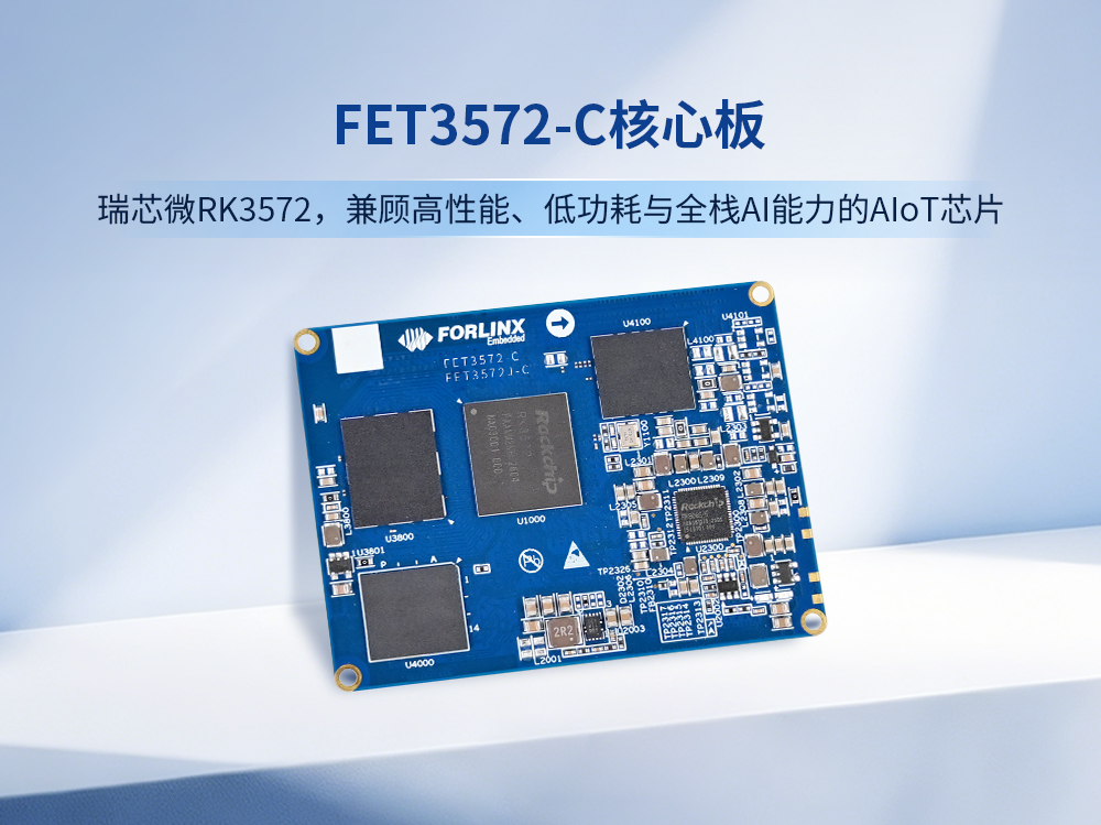

FET3572-C核心板基本参数
处理器
Rockchip RK3572
ARM:2×Cortex-A73 + 2×Cortex-A53 + 4×Cortex-A53
NPU:4TOPS INT8,支持INT4/INT8/INT16/FP4/FP8/FP16/BF16
GPU:ARM Mali-G310V2 MC1,支持OpenGL ES 1.1/2.0/3.2、OpenCL3.0、Vulkan 1.4
VPU:
· 硬编码:H.264、H.265,4K@60fps
· 硬解码:H.264、H.265、VP9、AV1、AVS2,8K@30fps或4K@120fps
RAM2GB/4GB/8GB LPDDR5
ROM64GB eMMC
工作温度· FET3572-C 核心板:0℃~+80℃
· FET3572J-C 核心板:-40℃~+85℃
工作电压DC 5V-13V

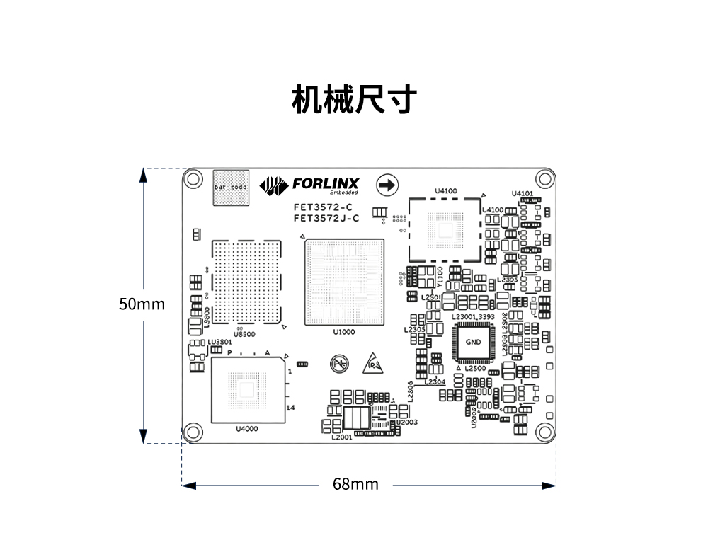

接口方式板对板连接器(4×100Pin,引脚间距0.4mm,合高1.5mm)
操作系统Linux 6.12、 Android 16、Forlinx Desktop 24.04(研发中)、Debian13(研发中)

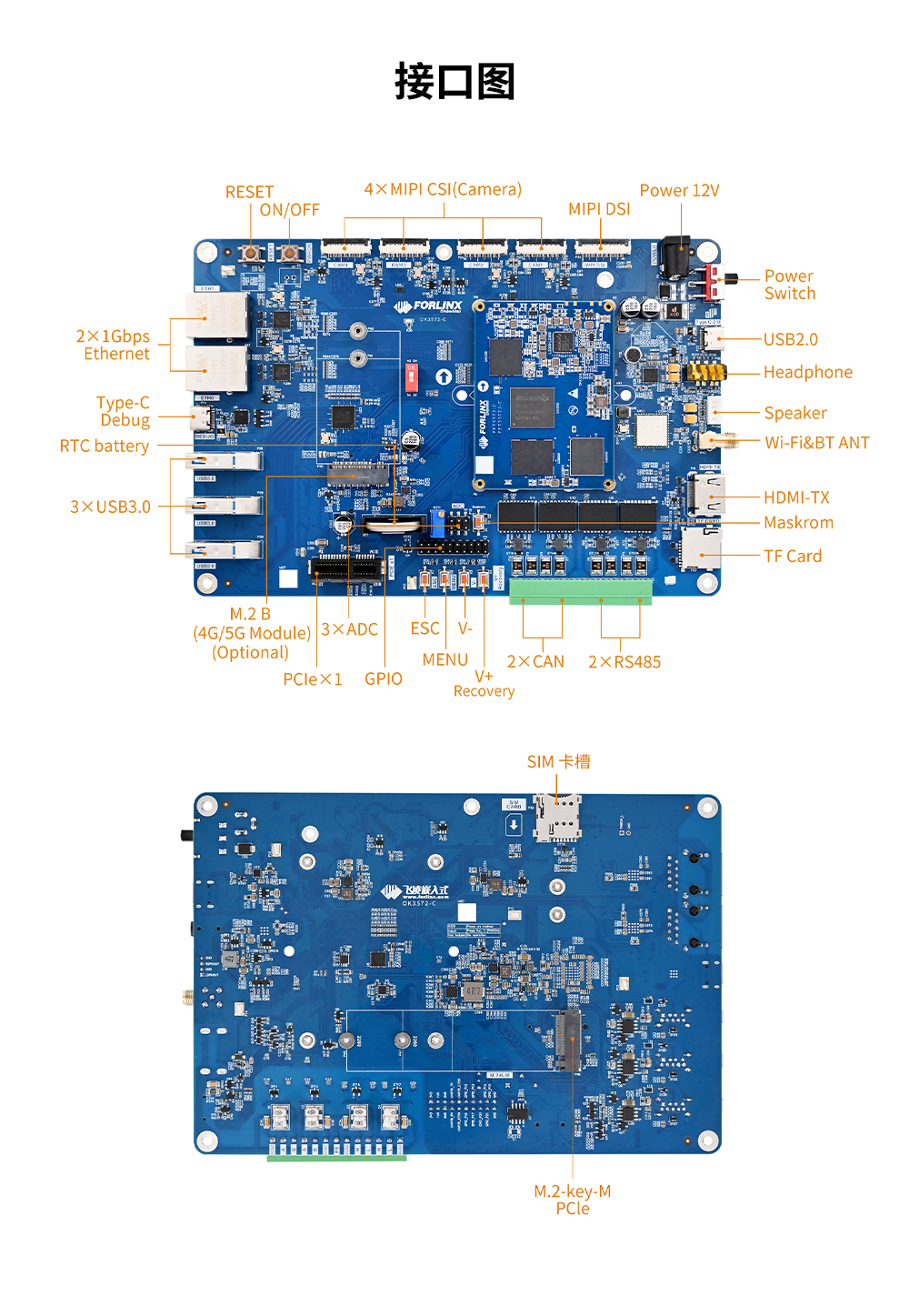

OK3572-C开发板功能参数
功能数量参数
HDMI TX1
  • 通过标准 HDMI 插座引出
  • HDMI V2.1,最高支持4096x2160@60Hz
MIPI DSI1
  • MIPI 接口支持 4 lanes 输出,最高分辨率为2560x1600@60Hz
  • 适配飞凌 7 吋 MIPI 屏,分辨率为 1024×600@30fps
MIPI CSI4
  • 底板有4个MIPI CSI接口
  • 可支持2个MIPI CSI 4lane接口,默认挂载OV13855摄像头
  • 或支持4个MIPI CSI 2lane接口,挂载OV5645摄像头
Type_USB 2.01通过 Type-C 接口引出,支持OTG,程序烧录
Audio1板载 Codec 芯片,支持耳机输出、MIC 输入及 Speaker 输出
TF 卡1可插入 TF 卡,SD V3.0,支持 SDR104 模式
Ethernet2通过 2 个 RJ45 接口引出,支持 10/100/1000 Mbps 数据传输速率
4G/5G1支持 M.2 封装的 4G/5G 模块
Wi-Fi&Bluetooth1
  • 板载海华 AW-CM358SM-WIFI&BT 模块
  • 支持 WIFI 2.4G/5G ,蓝牙 5.0
USB3.0 Host3通过 3 个 Type-A USB 接口引出
PCIe2
  • 底板支持1个 PCIe×1 插槽和1个M.2-KEY-M规格接口
  • PCIE2.1,支持 5Gbps 速率
UART1通过 2.54mm 间距引出,波特率高达 4Mbps
CAN2遵循 CAN 和 CAN FD 规范,通过 CAN 收发器引出两路 CAN 总线
RS4852通过 RS485 收发器引出 2 路 RS485 总线
ADC3
  • 通过 2.54mm 间距排针引出
  • 12 bits 单端输入 SAR-ADC,采样率高达 1MS/s
RTC1板载 RTC 芯片及电池插座
GPIO8通过 2.54mm 间距排针引出 8 路 GPIO、同时引出 3.3V 和 1.8V 电源
注:表中参数为硬件设计或CPU理论值。
