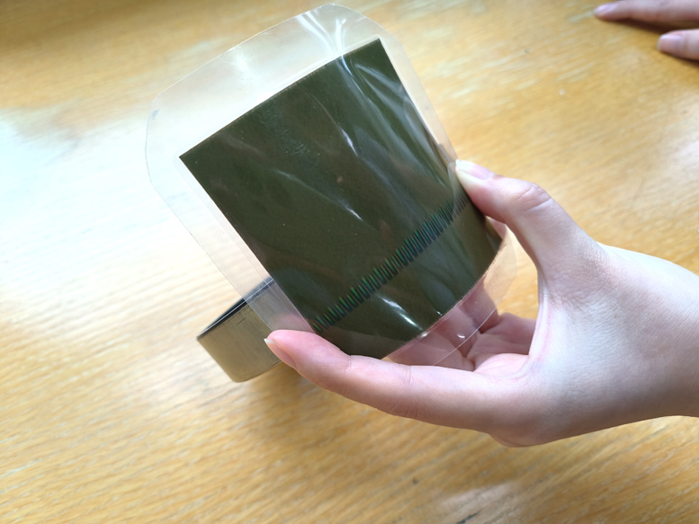

汽车测速装置用超多磁极环形磁体 128极
型号: 128极磁体
--- 产品详情 ---
产品为128个磁极(64对极)环形磁体,外径约114.5mm,采用径向外充充磁,挤出成型工艺,当磁环随车轮、传动轴或电机轴旋转时,霍尔传感器或磁阻传感器可准确识别磁极变化,从而实现高速、高精度测速。
