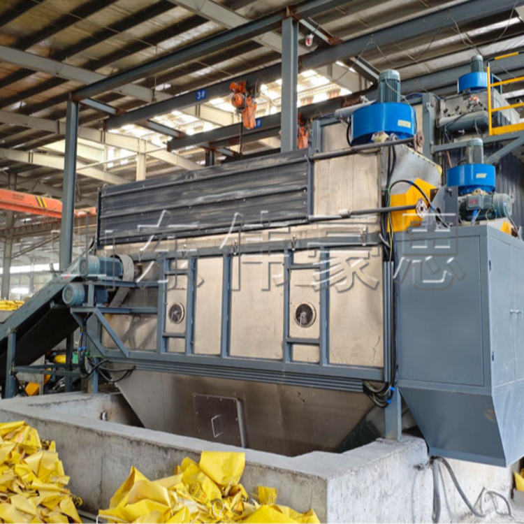

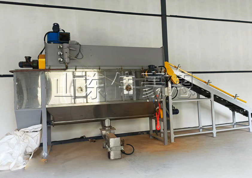

山东伟豪思氯化钠自动破袋机是推动企业实现拆包环节从人工到自动、从敞开作业到密闭环保作业的无尘拆包设备,可与管链输送机等后端设备无缝衔接,组成一套完整的“无尘拆包—密闭输送”系统,已成为许多企业降本增效、改善作业环境、满足环保合规要求的选择。
一,工作流程:
氯化钠自动破袋机的工作流程简洁高效:人工将袋装物料放置在皮带输送机上,设备自动将料袋传送至机箱内部。在下滑过程中,快速旋转的专用割刀将包装袋割开,物料与残袋一同滑入滚筒筛进行筛分。滚筒筛通过旋转和轻微振动,使物料从筛孔落入下方物料斗,而破损的包装袋则由滚筒旋至排袋装置排出,实现袋料分离。
二,应用行业:
山东伟豪思氯化钠自动破袋机能拆包编织袋、牛皮纸袋、复合袋、塑料膜袋等多种包装材质。设备覆盖石油、化纤、染料、环保、化工、石油、建材、冶金、新能源、铝电等众多行业,可处理硝石灰、氧化镁、PVC粉、水泥、小苏打等各类物料。设备主体由皮带进料机、破袋装置、筛分装置、收尘装置、螺旋输送机、支架及电气控制系统构成。
