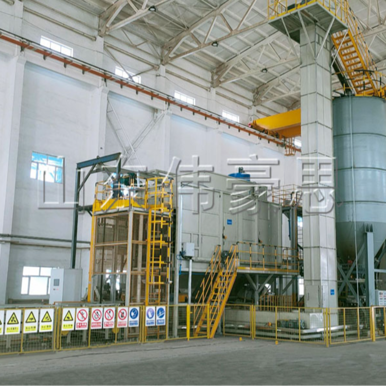

山东伟豪思纯碱全自动吨袋破袋机以叉车上料或自动脱钩器上袋为入口,以密闭侧切破袋为核心,通过高效清空、自动除尘、废袋处理等功能模块的协同配合,构建起一套完整的自动化拆包解决方案。该设备拆包处理能力可达40袋/小时以上,单机可替代4-6名人工,作为连接原料仓储与后续生产工艺的关键设备,它正推动着粉体物料处理领域向高效化、清洁化、智能化的方向持续迈进。
一、优势:
纯碱全自动吨袋破袋机在破袋方式上,侧切式拆包技术展现出独特优势。设备核心由机架、旋转侧切刀、自动输送机、物料溜槽及除尘系统构成。吨袋经输送机送入密闭拆包腔体后,抓钩自动刺入袋体并同步牵引前进;底部配备的左右两套侧切刀利用吨袋行进动力完成摆动切割,刀片材质可选硬质合金或不锈钢,间隙可根据吨袋厚度调节。切割位置通常控制在袋底四分之三处,既能充分破袋保证物料顺畅排出,又避免切割过度导致物料飞溅。与底部破袋方式相比,侧切式拆包对袋内物料冲击更小,特别适合易产生扬尘的粉体物料,破袋成功率高且物料残留率低。物料在重力与振动装置辅助下顺畅落入下方溜槽,对于易结块的物料,设备内置的拍打装置可同步松散物料,保障卸料流畅。物料清空率高,有效减少原料浪费。空袋则自动剥离并进入压缩打包装置减容回收,完成全流程闭环作业,废袋不落地、处理有规范。整个过程中,除尘系统保持密闭舱内负压状态,粉尘捕集率高,作业区粉尘浓度低,完全符合职业卫生与环保标准。
