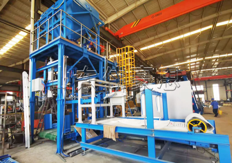

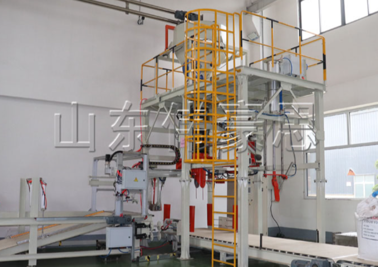

石墨粉全自动吨包包装机工作流程
型号: WHSQDBZ-1000
--- 产品详情 ---
山东伟豪思石墨粉全自动吨包包装机是一种专门用于大容量集装袋自动灌装、称重、封口及后处理的高度集成化包装设备。其核心构成包括自动供袋装置、自动上袋机械手、电子称重灌装系统、自动封口机构、输送单元及中央控制系统。整套设备由可编程控制器(PLC)统一协调,通过触摸屏人机界面进行操作,操作人员只需一键启动,即可开启完整包装流程。
一、工作流程:从人工放袋到成品入库的全链条自动化
操作人员将成捆的包装袋放置于供袋装置后,设备自动进入连续作业模式,主要流程如下:
1.自动上袋:传感器检测到包装袋到位后,PLC发出指令,上下吸盘将袋口吸住并拉开,机械手自动夹持袋口并前移提升,准确套入下料口。
2.定量灌装:套袋成功信号触发称重系统,设备根据预设重量启动给料。采用双级给料机构:粗给料快速投料,精给料进行微量补偿,动态补偿复称系统实时监控灌装重量,确保每袋计量准确。
3.自动落袋与复检:灌装完成后,撑袋机构将袋口拉伸,成品吨包袋自动落袋。部分设备配套动态复检秤,对每袋重量进行复核,超差自动报警并剔除。
4.自动扎口:复检合格后,由扎带机将编织袋袋口扎紧,完成封口作业。
5.喷码与输送:系统同步完成生产日期、批号等信息自动喷码。成品吨包袋经皮带输送机运送至缓存区,等待叉车入库或与自动码垛系统对接。
