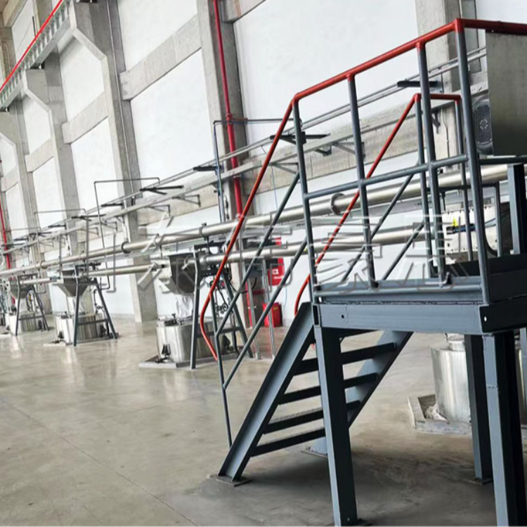

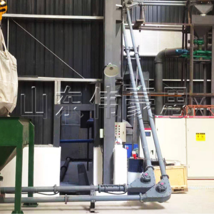

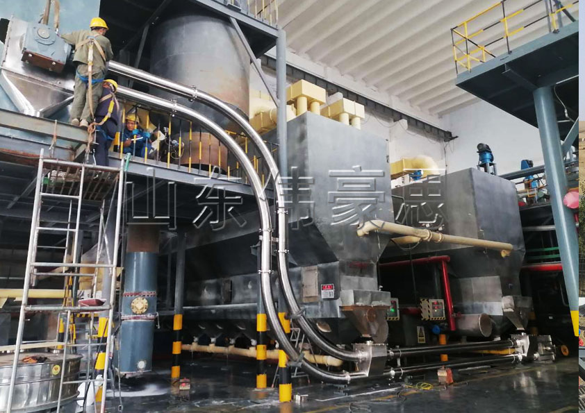

山东伟豪思微量元素管链输送机采用全封闭管道结构,物料从进料到出料全程密闭运行,无粉尘外溢,出料口无需配置除尘设备,既保护了环境,又节省了除尘成本;设备结构紧凑,可实现水平、倾斜、垂直及三维组合输送,即使在狭小或不规则的厂房空间内也能灵活布置;
一.使用注意事项
值得注意的是,微量元素管链输送机并非适用于所有物料。高粘度、强粘结性或纤维状物料在输送过程中容易堵塞管道。同时,设备初期投资成本相对较高,尤其是当管道材质选用不锈钢进行防腐防锈处理时;链条与盘片也需要定期维护检查,以确保设备稳定运转。因此,企业在选型时需结合物料特性与现场工况综合评估。
二:微量元素管链输送机的应用领域
该设备应用十分广泛。在化工行业,适用于颜料、染料、炭黑、片碱等多种粉体物料的密闭输送;在新能源领域,可输送石墨粉、负极材料、聚丙烯等;在干法脱硫系统中,管链输送机能衔接小苏打研磨机与脱硫喷射系统,实现从粉体出料到脱硫投加的无缝对接,24小时连续稳定运行,全程无粉尘外溢。
