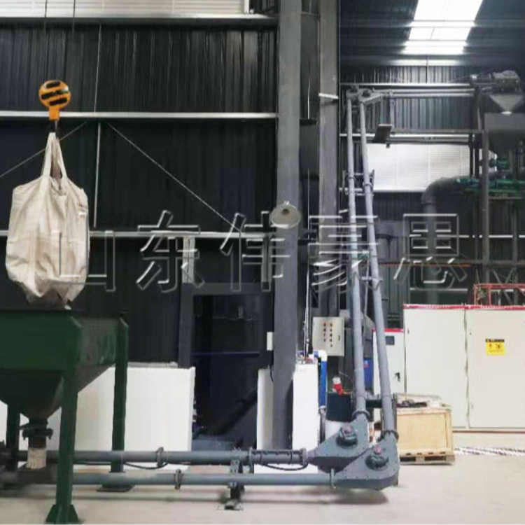

山东伟豪思树脂粉管链输送机作为一种容积式输送装置,它还能实现物料的准确输送与计量,便于集中控制,大幅提升自动化水平。在能耗方面,管链输送机比传统气力输送系统节能30%~50%,运行成本更低,它凭借密闭环保、布置灵活、物料破损率低、节能高效等突出优势,已成为化工、环保、新能源、铝电等领域粉体及颗粒物料输送的优选设备,尤其在易潮解物料的无尘输送方面,展现出不可替代的应用价值。
一.树脂粉管链输送机的工作原理
其设计灵感源自水车原理。核心结构包括驱动装置、机头箱、机尾箱、圆形输料管以及带有盘片的输送链条。电机带动主动链轮转动时,安装在链条上的圆形盘片在密闭管道内循环运动。水平输送时,物料颗粒受链片向前的推力,当物料层间的内摩擦力大于物料与管壁的外摩擦力时,物料便随链片向前移动,形成稳定料流;垂直输送时,下方给料阻止上方物料下滑,产生横向侧压力,增强物料内摩擦力,从而推动物料向上运动,实现连续输送。整套系统仅需一台电机驱动,传动效率高,运行稳定。
