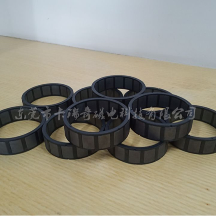

  • 霍尔磁环是与主轴磁环一致吗?2026-08-13 15:21
    在电机、编码器等产品中,经常会提到霍尔磁环和主轴磁环,有网友提到这2种磁环一致(一样)吗?下面卡瑞奇小傅来做个介绍。霍尔磁环和主轴磁环虽然都是通过磁场变化来实现检测或控制,但它们并不完全一致。霍尔磁环主要用于配合霍尔传感器进行位置检测、速度检测,通过磁极变化让传感器识别转子的运动状态。而主轴磁环通常是安装在电机主轴或转子上的磁性部件,主要作用是产生驱动力,实

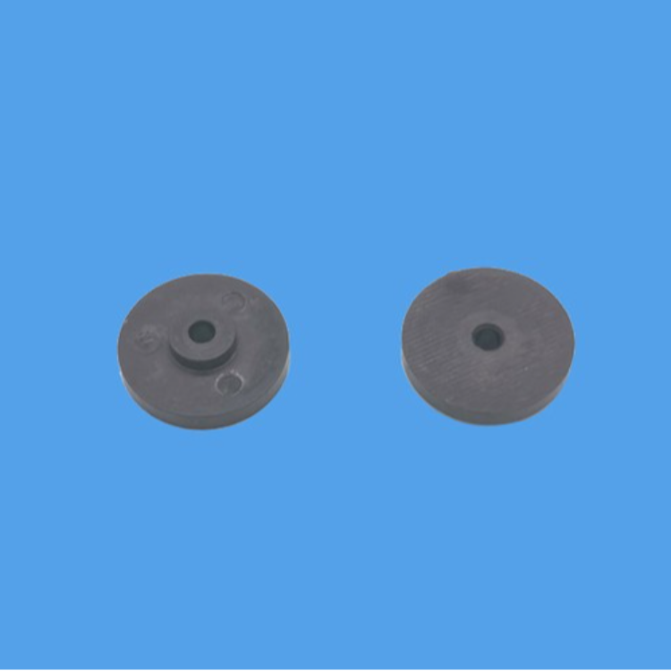

  • 传感器部分的圆形磁片一般是多少极?2026-06-23 14:50
    在各类位置检测与转速反馈应用中,传感器部分常配套使用的磁铁形状多为圆形,环形,以及空心圆柱形,有网友问到传感器部分的圆形磁片一般是多少极?其实圆形磁片的极数并不是固定的,而是根据应用需求、分辨率要求以及所搭配的传感器类型来确定,它可以是很少的2极,也可以是上百极。在常规应用中,2极圆形磁片是最基础、也是应用最广泛的一种形式。结构上通常为一个N极、一个S极对称
