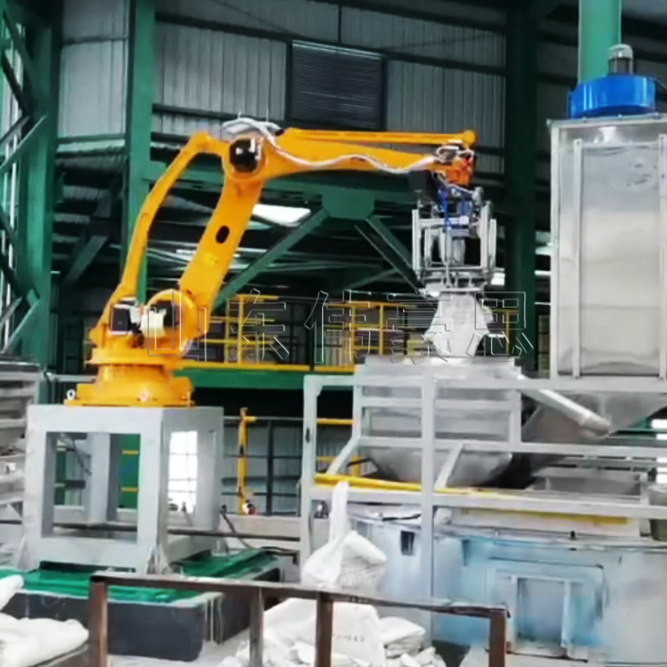

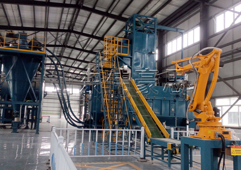

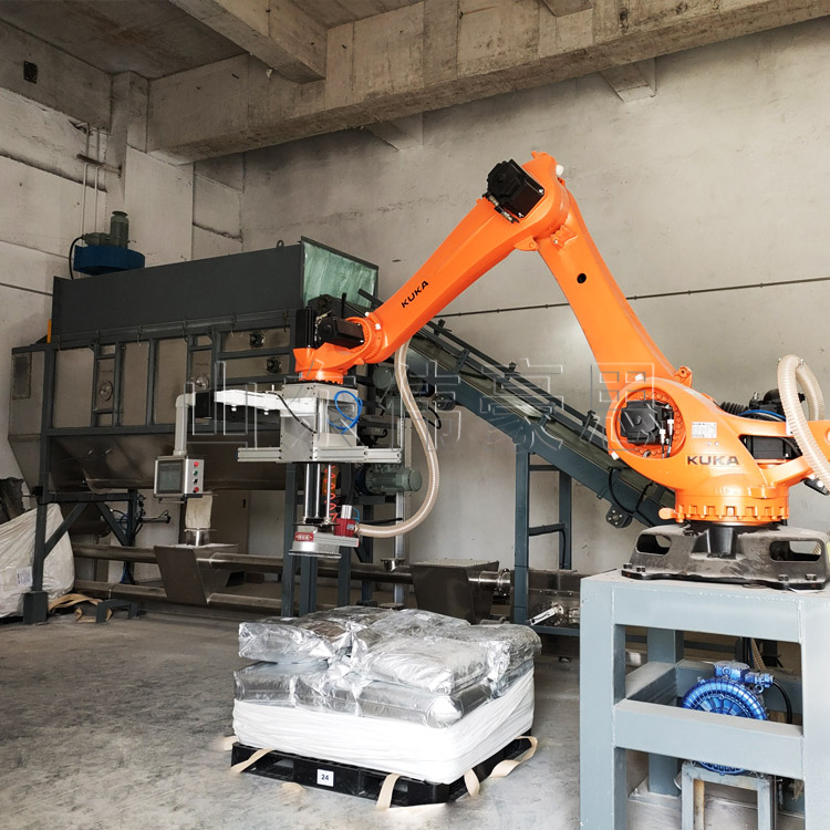

山东伟豪思硫酸锌全自动拆袋机器人是一种高度智能化的粉粒状物料拆包投料设备,由机械手拆垛机、自动拆包机、控制系统及相关辅助装置组成。实现从拆垛、破袋、卸料到废袋回收的全流程无人化。该设备还能适用于易吸潮结块物料的自动拆包作业,可配套挤压振散机对结块物料进行预破碎处理,解决传统拆包过程中的堵料、残留及效率低下问题。
一、工作原理
硫酸锌全自动拆袋机器人的工作流程可分为三个核心环节。先智能拆垛定位: 3D视觉系统对托盘上的袋装物料进行扫描,完成袋体轮廓建模,准确识别包袋位置、姿态与尺寸;再柔性抓取与转运: 机器人根据视觉定位结果生成抓取路径,末端执行器(真空吸盘或柔性夹爪)准确抓取包袋并平稳转运至破袋工位;后自动破袋与卸料: 袋料进入自动拆包机,在下滑过程中由快速旋转刀片完成割包,物料经滚筒筛筛分后落入储料仓,破损包装袋则送入废袋打包机自动回收。整个过程在全封闭环境下完成,配套布袋除尘器,确保无粉尘外泄。
