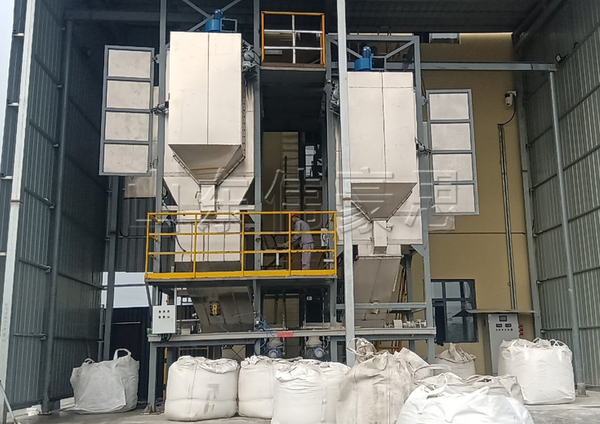

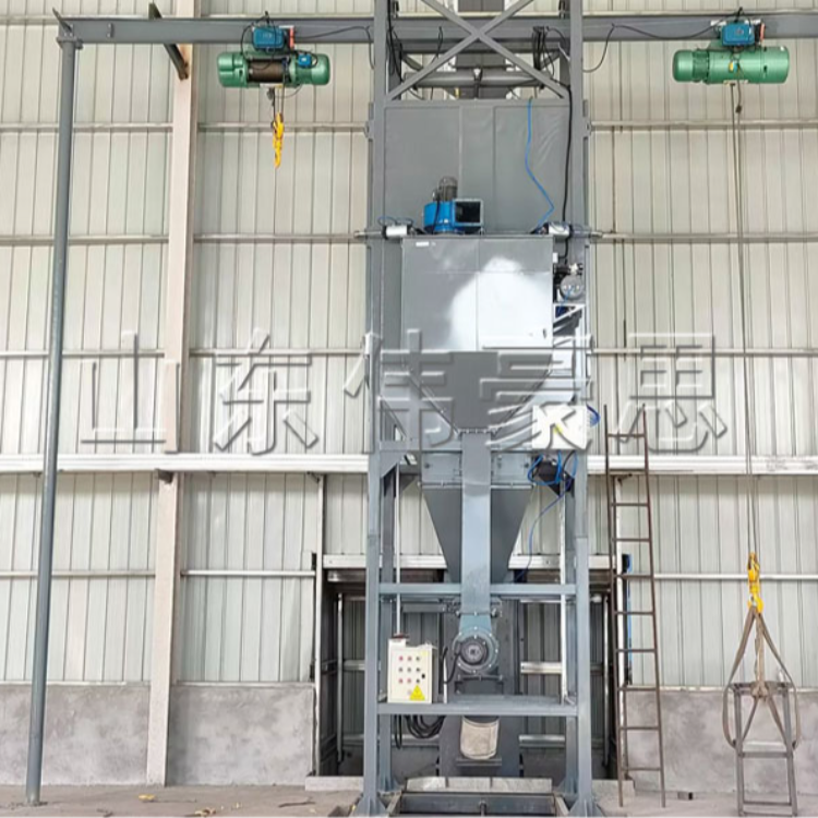

山东伟豪思玻璃纤维吨袋拆包机是为吨袋产品实现自动拆包、减少人工的自动化设备,又称吨包卸料机、吨袋拆袋机、吨包投料站等等,目前吨袋拆包机可以应用于煤粉、石灰粉以及大袋包装物料的拆包卸料作业。
玻璃纤维吨袋拆包机的工作原理
吨袋拆包机将吨袋装物料提升到进料口,人工将包装袋下料口拆开后,打开流量控制阀和带附带的振动下料装置促使包装袋内的粉粒状物料通过自重落到下方料斗中,此工作模式能让吨袋再次利用,减少浪费,山东伟豪思吨袋拆包机还有种拆包模式是:由自身配置电动葫芦将物料吊装到拆包机的机架上方,然后缓缓下落,物料袋在缓慢下落过程中由割片将物料袋底部划开,物料靠重力滑落,使吨袋内的粉粒状物料靠重力落进贮斗中来完成投料工作,次工作模式吨袋无法再次利用。
许多客户表示1条吨袋需要不少钱,1次拆包就无法再利用了,于是山东伟豪思根据吨袋的开口个数研发了2张拆包模式:
一种:有进口也有出口的吨袋
针对这一类型的吨袋,我们用玻璃纤维吨袋拆包机进行卸料就是采用全密闭式的卸料方式,即根据袋子特点,使用人工解袋的办法,使物料能在密闭的环境中进行卸料,袋子可以回收重复使用,很大程度上为企业节约了生产成本。
二种:只有进口没有出口的吨袋
针对这一类型的吨袋用玻璃纤维吨袋拆包机进行卸料,相对于上种吨袋就要简单一点,因为物料没有出口的设计相对就要简单些,是一种将吨袋进行破坏卸料的一种方法,吨袋不可回收重复利用.
