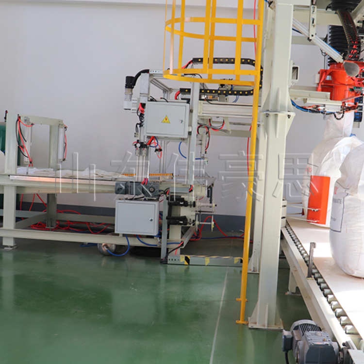

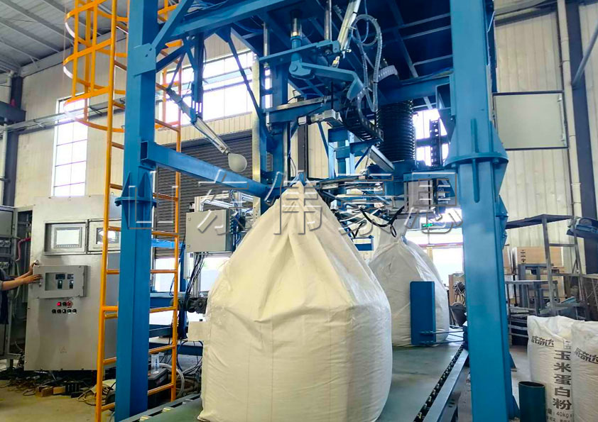

在许多行业的包装车间里,传统的人工吨袋包装模式正面临严峻挑战。包装车间粉尘弥漫、工人体力消耗大、用工成本持续攀升,再加上新生代劳动者对恶劣工作环境的排斥,“招工难、用工贵”已成为企业发展的突出瓶颈。山东伟豪思氢氧化铝全自动吨包包装机的出现,为破解这一困局提供了系统化解决方案。
山东伟豪思氢氧化铝全自动吨包包装机的工作流程实现了从人工放袋到成品入库的全链条自动化。操作人员将成捆的包装袋放置于供袋装置后,设备自动进入连续作业模式:
自动上袋:传感器检测到包装袋到位后,PLC发出指令,上下吸盘将袋口吸住并拉开,机械手自动夹持袋口并将其前移提升,准确套入下料口。
定量灌装:套袋成功信号触发称重系统,设备根据预设重量启动给料。采用双级给料机构,粗给料快速投料,精给料进行微量补偿,精度普遍可达±0.2%以内。动态补偿复称系统实时监控灌装重量,确保每袋计量准确。
自动落袋与复检:灌装完成后,撑袋机构将袋口拉伸,成品吨包袋自动落袋。部分设备配套动态复检秤,对每袋重量进行复核,超差自动报警剔除。
自动扎口:复检合格后,由扎带机将编织袋袋口扎紧,完成封口作业。
喷码与输送:系统同步完成生产日期、批号等信息自动喷码。成品吨包袋经皮带输送机运送至缓存区,等待叉车入库或自动码垛系统对接。
