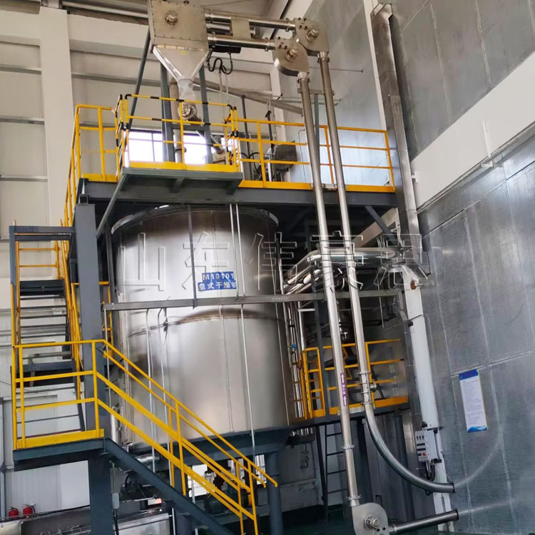

氢氧化铝管链粉体输送机 管链式输送设备工作原理
型号: WHSGL-150
--- 产品详情 ---
现代企业物料输送都选用氢氧化铝管链粉体输送机来输送,其原因是它与传统输送设备相比,管链粉体输送机具有显著优势。它采用全封闭式管道结构,物料从进口到出口全程处于密闭状态,无粉尘溢漏,出口不必设置除尘设备,既保护了环境,又节省了除尘成本。再就是该设备结构紧凑,能够实现水平、倾斜、垂直及三维组合输送,在狭小不规则的厂房空间内也能灵活布置。此外,管链输送机属于容积式输送装置,可实现物料的准确输送与计量,易于集中控制,大大提高了自动化程度。在能耗方面,它比传统气力输送系统节能30%至50%,运行成本更低。
山东伟豪思氢氧化铝管链粉体输送机的工作原理:
可从水车原理中得到启发。其核心结构包括驱动装置、机头箱、机尾箱、圆形输料管以及带有盘片的输送链条。当电机带动主动链轮转动时,安装在链条上的圆形盘片在密闭管道内循环运动。水平输送时,物料颗粒受到链片向前的推力,当物料层间的内摩擦力大于物料与管壁的外摩擦力时,物料便随链片向前移动,形成稳定料流;垂直输送时,下部给料阻止上部物料下滑,产生横向侧压力增强物料内摩擦力,从而推动物料向上运动,实现连续输送。整套系统只需一个电机驱动,传动效率高,运行稳定。
