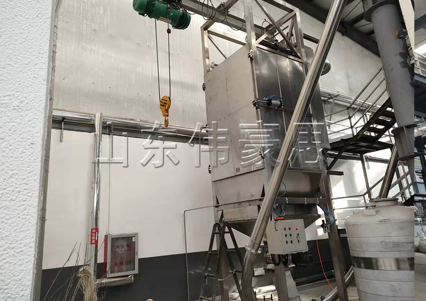

在新能源材料制造领域,磷酸铁锂、三元材料、碳酸锂等粉体物料的吨袋拆包投料环节,长期面临粉尘污染严重、人工依赖度高、物料残留量大等痛点。山东伟豪思碳酸锂自动吨包拆包机作为专为吨袋包装物料设计的自动化拆包设备,能无尘拆包500-2500kg的吨包物料,它的广泛应用正成为新能源企业实现绿色智造转型的关键装备。

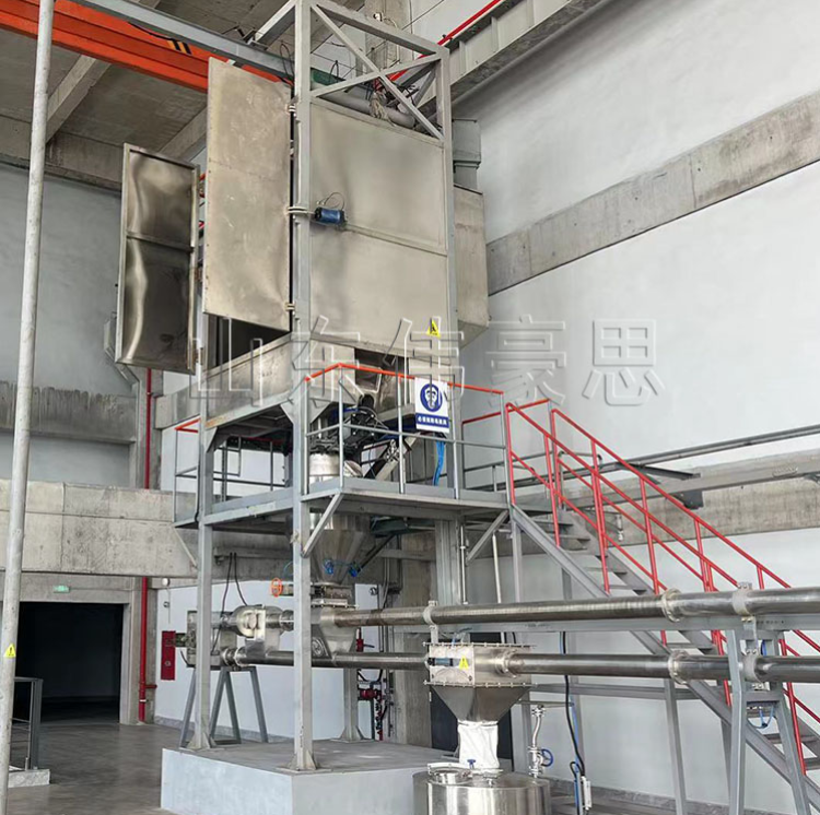

碳酸锂自动吨包拆包机主要由以下几大核心模块构成:提升装置(电动葫芦)、拆包舱与支架、破袋切割装置、振动拍打系统、除尘过滤系统以及物料输送接口。拆包舱采用全封闭结构设计,配合硅胶密封条与充气气囊等密封组件,确保拆包过程与外界隔离。舱体内置除尘系统,通过滤筒或滤袋对粉尘进行高效拦截,过滤精度高。出料端可灵活配置管链输送机、螺旋输送机或气力输送系统等与下游工序无缝对接。
山东伟豪思自动吨包拆包机工作流程:
设备工作时,操作人员通过电动葫芦将吨袋吊装至拆包工位,袋口经自动夹袋机构与卸料口密封对接。系统启动后,开启压除尘装置使舱内形成微负压环境,有效防止粉尘外溢。随后,袋口被自动打开或由切割装置破开,物料在自身重力和振动拍打装置辅助下落入缓冲料斗。拆包过程中产生的粉尘由负压气流实时捕获并送入除尘系统,实现气尘分离。空袋经废袋自动收集装置压实打包后回收。卸出的物料可直接经由输送系统送至下游计量配料、搅拌制浆等工序,实现投料环节的全流程密闭作业。
碳酸锂自动吨包拆包机使用优势:
1.在粉尘治理方面,全封闭结构搭配除尘系统,可将作业区粉尘排放浓度控制在很低水平,作业环境粉尘浓度低。
2.在减少人工投入方面,设备除挂袋外均可自动完成,从吊装、破袋到废袋回收全流程无人化操作。
3.模块化结构使设备可便捷集成称重计量、金属检测等扩展功能,并支持与MES/DCS系统数据对接,为新能源工厂的智能化管理提供可靠支撑
山东伟豪思自动吨包拆包机以其密闭化的结构设计、自动化的作业流程和显著的环保经济效益,有效解决了新能源行业粉体投料环节的粉尘与人力痛点,是助力企业迈向绿色智造的重要装备,还能在化工、建材、饲料、铝电等行业使用。
