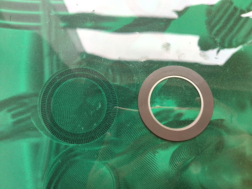

人形机器人用128极126极双码道编码器磁环 外径56mm
型号: 编码器磁环
--- 产品详情 ---
您现在浏览的这是一款双码道(双圈)磁化,属于单面多极磁化环形磁铁,磁环外圈有128极,内圈是126极,材质是橡胶磁,厚度不足2mm,磁性不强,表磁强度350高斯左右,适用于机器人,有多款尺寸选择,可以定制,欢迎咨询。
