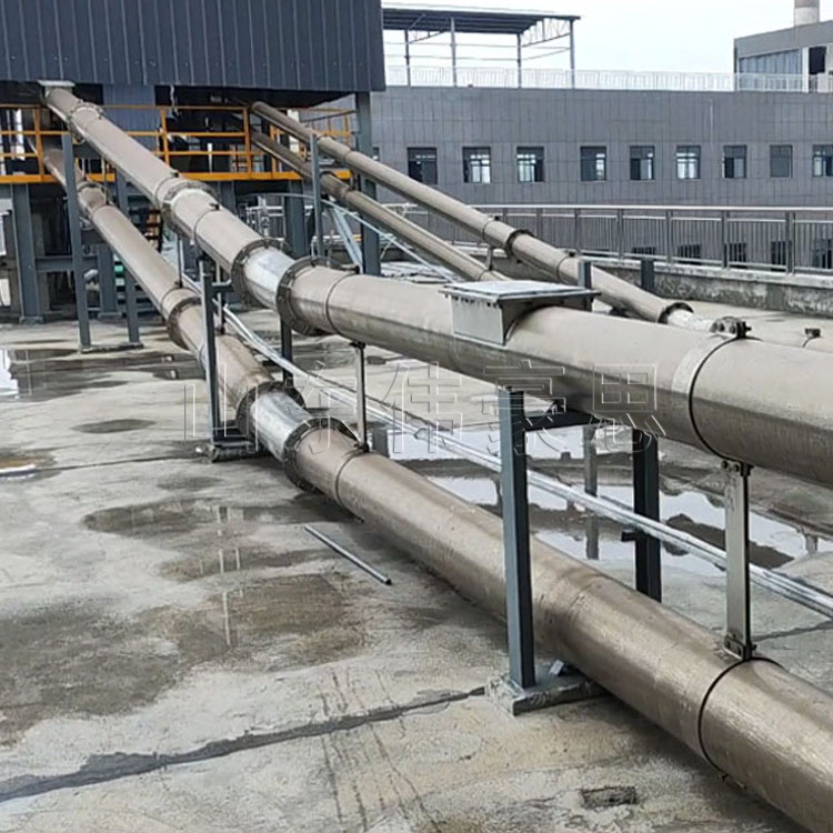

电池材料管链式提升机 管链粉体输送机原理说明
型号: WHSGL-150
--- 产品详情 ---
山东伟豪思电池材料管链式提升机是一种用于物料输送的环保设备。它可以实现各种材料在三维空间的任意角度输送,并与长距离水平闭合连续输送,与其它输送设备相比,它安装更灵活,更方便。
电池材料管链式提升机的工作原理是怎样的?
管链输送机在设计上,采用的是由链轮机带动链条转动,再由附着于链条上的碟片推动物料形成稳定料流的输送结构。该结构使管链提升机能够水平、倾斜、垂直等多方向组合输送,具备了其他输送设备没有的灵活安装性能优势,特别是该结构简单,输送稳定,减少了设备的损坏概率,它的出现将推动输送行业的未来的发展。
山东伟豪思电池材料管链式提升机的使用优势:
1.工艺布置灵活方便,多点进料卸料,密封性能好,工作条件得到改善,减少了环境污染。尤其是在没有户外走廊的情况下,可以实现露天作业;
2.结构简单紧凑,管道不杂乱,可以水平、垂直、弯曲或三维布置,不受环境限制,占用空间小,输送方向灵活;
3.管道完全封闭,无灰尘,对周围环境没有污染,不需要在安装其它除尘设备;功率小,能耗低;
4..可以处理热的、冷的、湿的、干燥的、容易吸湿或者对温敏感的多种物料。
