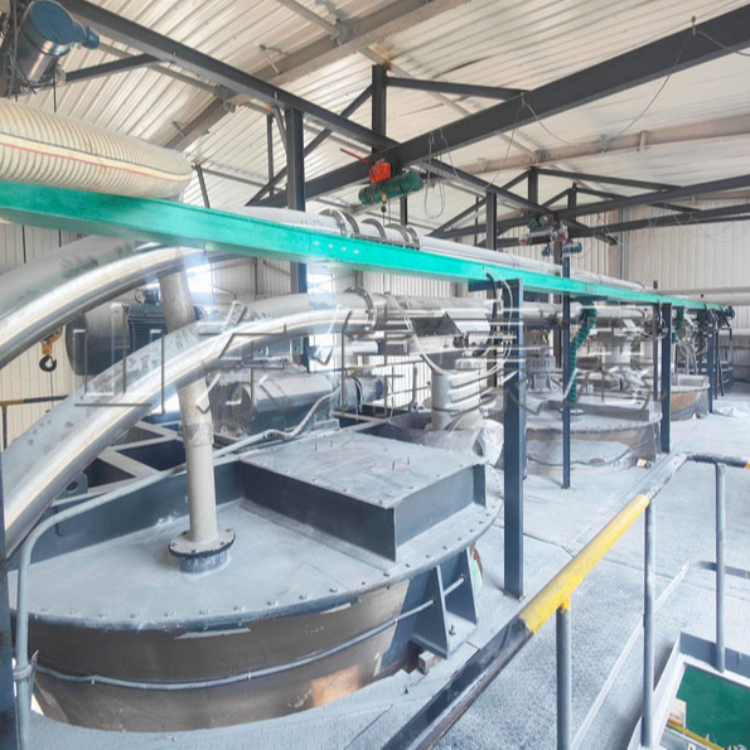

重钙粉无尘管链输送机 管链式提升机可配套多种设备
型号: WHSGL-200
--- 产品详情 ---
山东伟豪思智能仓储装备有限公司重钙粉无尘管链输送机的基本结构主要包括驱动装置、拉紧装置、链条(或钢丝绳)、固定在链条上的圆形刮板(盘片)、密闭输料管道以及加料和卸料装置等。整个设备结构紧凑、占用空间小,可以根据实际需要水平、垂直、弯曲乃至三维立体布置,在窄小及不规则空间中使用,安装时基本无需考虑外在环境的限制。无论是水平长距离输送、垂直提升,还是Z型、L型、O型等各种异形走向,都能轻松实现。
重钙粉无尘管链输送机采用独特的环管密封式输送结构,整个输送系统在密闭环境下完成,从进口到出口之间始终处于全密封状态。这种设计不仅有效隔绝了粉尘外泄的可能,还能防止外界杂质进入物料之中,实现了无尘环保和避免杂质污染的双重功效。
在相同输送能力下,重钙粉无尘管链输送机的能耗可较气流输送减少50%至80%,运行成本优势显著。设备运行速度较慢,物料在管道中平滑输送,颗粒完整性好、破损率低。单台设备水平输送距离可达60米,垂直提升高度40米,并可带料重载启动。此外,该设备能够实现多点进料、多点出料,可与研磨设备、包装机、拆包机等多种设备对接,形成智能化、自动化的生产线,有效减轻工人的体力劳动强度。
