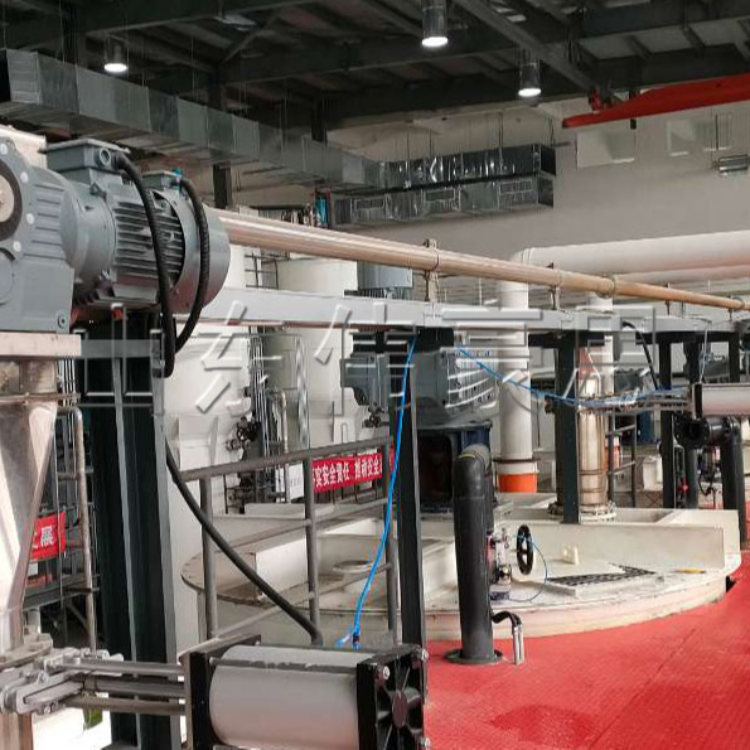

管链式输送机运行原理 氯化钾无尘管链输送机结构
型号: WHSGL-200
--- 产品详情 ---
在散状物料输送领域,传统输送设备往往受限于单一的输送方向,难以灵活应对复杂的生产布局,且粉尘飞扬一直是困扰生产车间的难题。山东伟豪思智能仓储装备有限公司生产的氯化钾无尘管链输送机的出现,为这一系列问题提供了系统性解决方案,它是一款是一种在封闭的管道内部利用运动的链条带动碟片推动物料前行的一种连续的输送设备,该设备具有性能稳定、节省能耗、环保、密封的特点,也可以水平、倾斜和垂直组合输送。其广泛应用于化工、化纤、农药、塑料、橡胶、新能源等各行业。
氯化钾无尘管链输送机的基本结构主要包括驱动装置、拉紧装置、链条(或钢丝绳)、固定在链条上的圆形刮板(盘片)、密闭输料管道以及加料和卸料装置等。整个设备结构紧凑、占用空间小,可以根据实际需要水平、垂直、弯曲乃至三维立体布置,在窄小及不规则空间中使用,安装时基本无需考虑外在环境的限制。无论是水平长距离输送、垂直提升,还是Z型、L型、O型等各种异形走向,都能轻松实现。
山东伟豪思智能仓储装备有限公司无尘管链输送机在密闭管道内以链片为传动构件带动物料沿管道运动。当水平输送时,物料颗粒受到链片在运动方向的推力,当料层间的内摩擦力大于物料与管壁的外摩擦力时,物料便随链片向前运动,形成稳定料流;当垂直输送时,管内物料颗粒受链片向上推力,下部给料阻止上部物料下滑产生横向侧压力,增强了物料的内摩擦力,当内摩擦力大于物料与管内壁外摩擦力及物料自重时,物料便随链片向上输送。正是这一巧妙的力学原理,使得无尘管链输送机能在多种角度下保持稳定的输送状态。
